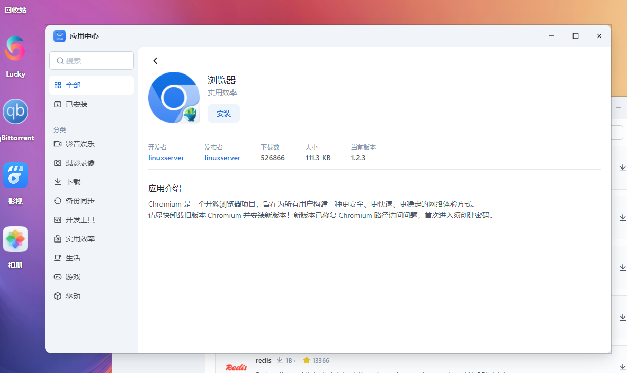

更新到0.9.18,安装不起系统应用中的浏览器chromium
1149
2025-8-3 19:28:00 显示全部楼层 阅读模式

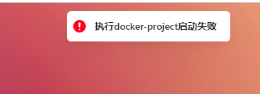

在系统应用中心 点 安装,但是进程走到57%就出错,错误代码见图1,问了AI说有可能是端口3000被占,我检查了一遍,没有占用3000端口的镜像和程序,请教各位怎么解决?谢谢!

在docker的compose里面,点chromium 详情,yaml里面,把3000:3000改成23000:3000,然后点构建,再在应用商店的浏览器设置里面把访问端口设置成23000,启用就行了,但是这样好像就不需要密码了  详情 回复
2025-9-3 23:09
2025-9-3 23:09:11 显示全部楼层
