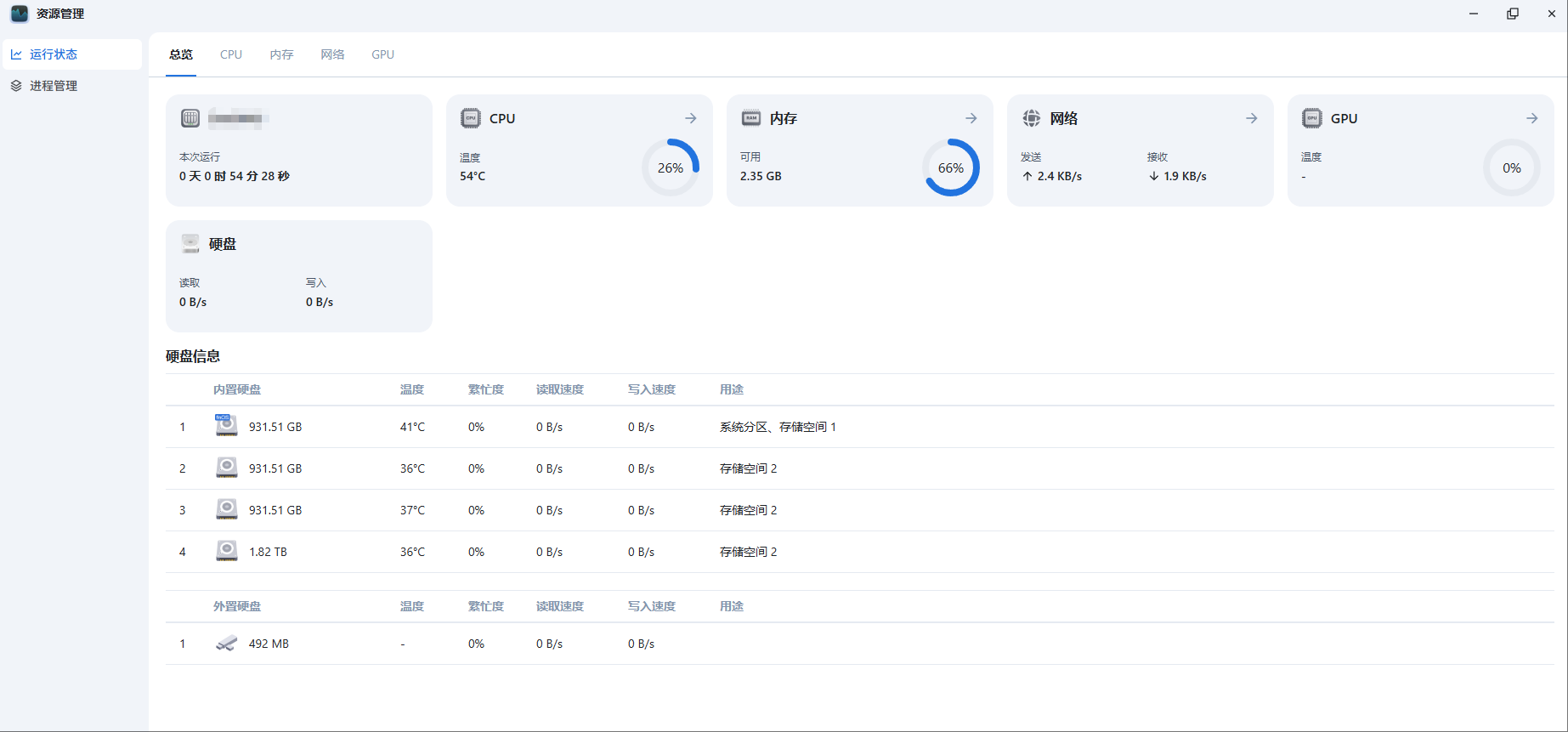

威联通TS-453A 8G,放在老家,一直运行着威联通的原装系统,一直都忍受不了那个系统,那个反应,在外工作陆续用电脑主机装了一个飞牛,国民系统果然是好用,一直都想刷飞牛在论坛逛着威联通的所有信息,看着大家反馈有问题,一直不敢行动,这次我回来老家,于是直接烧录U盘,狠下心把所有盘都清理了,一把刷成飞牛,把OS装在第一盘位,其他三盘组成Raid5,目前一切正常,温度显示正常,可能是对这方面没有太多知识和理解吧,方正总览情况没有提示有超高温或者其他问题。
已装docker相关项目和虚拟机win7运行着,也做相关穿透,实现异地远程访问和操作,接下来就是实现多地飞牛数据异地同步备份,确保万无一失。

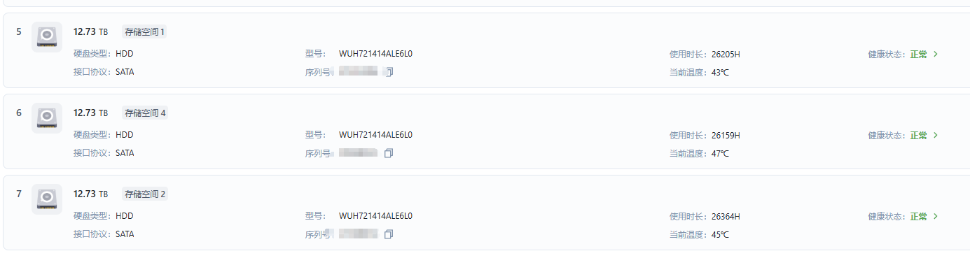

2025-8-7 10:50:33 显示全部楼层
感觉日常使用硬盘温度属于正常状态

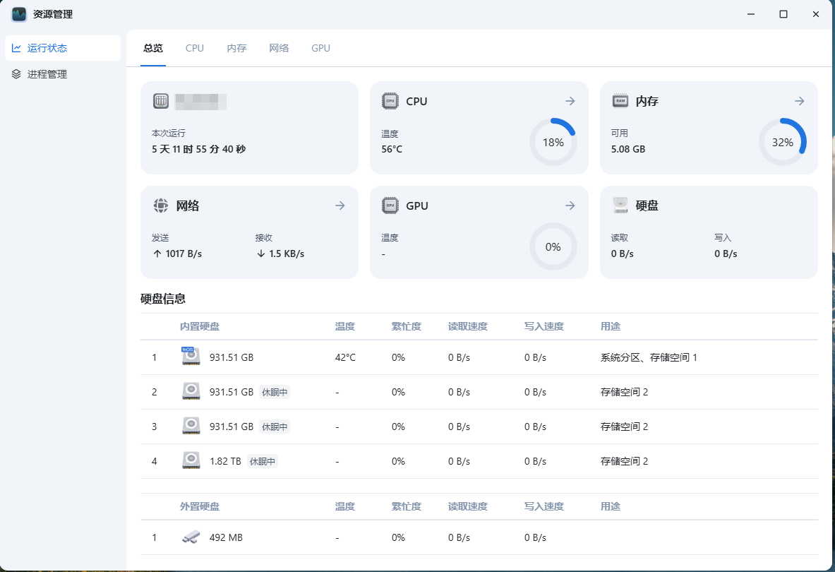

2025-8-9 11:30:35 楼主 显示全部楼层
目前运行了一周有多,正常使用不启用虚拟机温度更方面都算正常
