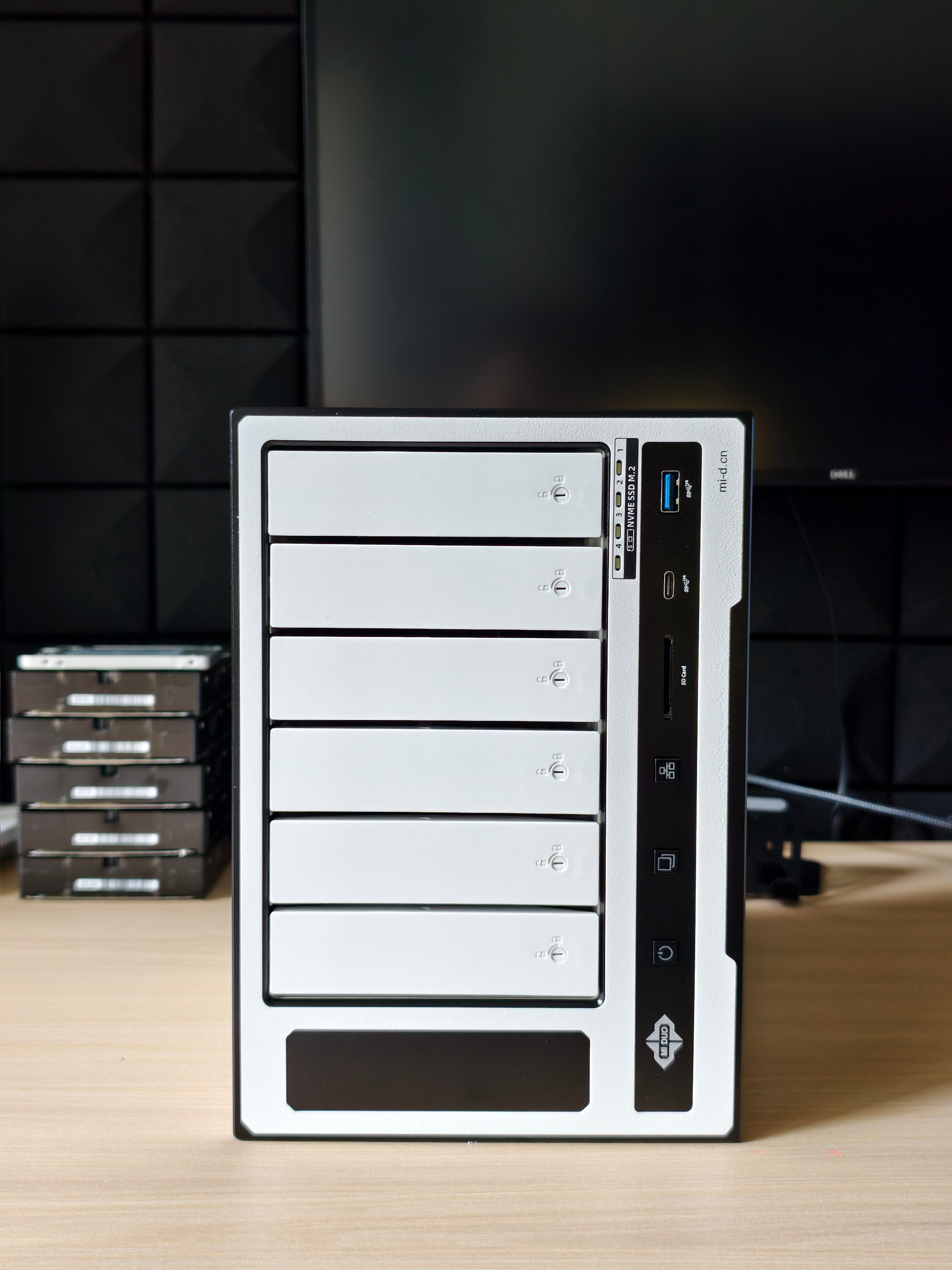

一、先看主机外观:
这个主机是2024年就开始众筹的定制主机,但我最近想折腾飞牛系统时才在网上找到,感觉外面挺适合自己最后选定
图片原来不能太大,3M多就不行了,1M就没问题,也没个提示,这个论坛设置还是不完善啊。
白色外观,体积不大,不象之前6盘位或8盘位很高,这主机特别线很少,加固态在坚立方式,只需要拆侧板就可以安装,有点象成品NAS,这就是定制主板的好处。
万兆网卡也是模块化,可以更换,电源也可以实现快装快拆。非常像服务器。

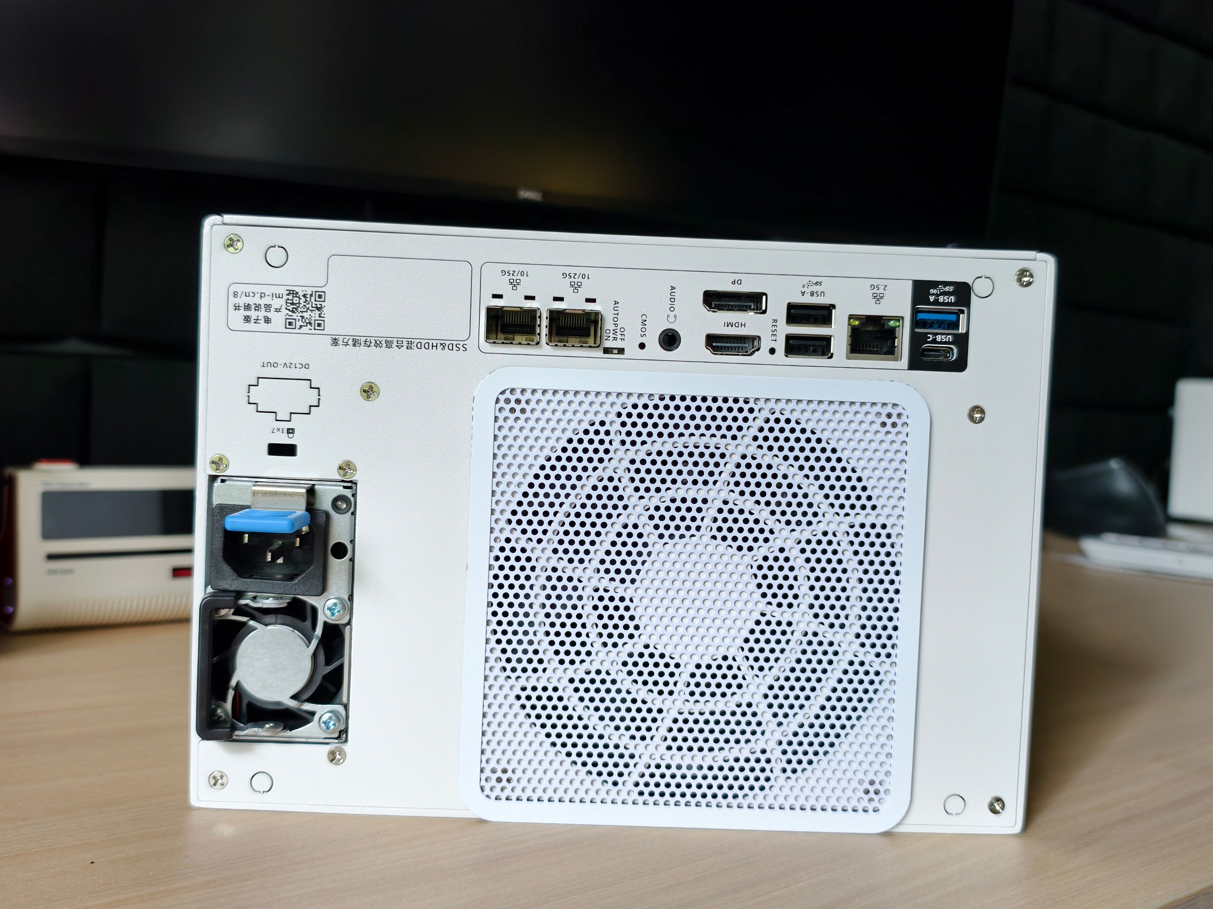

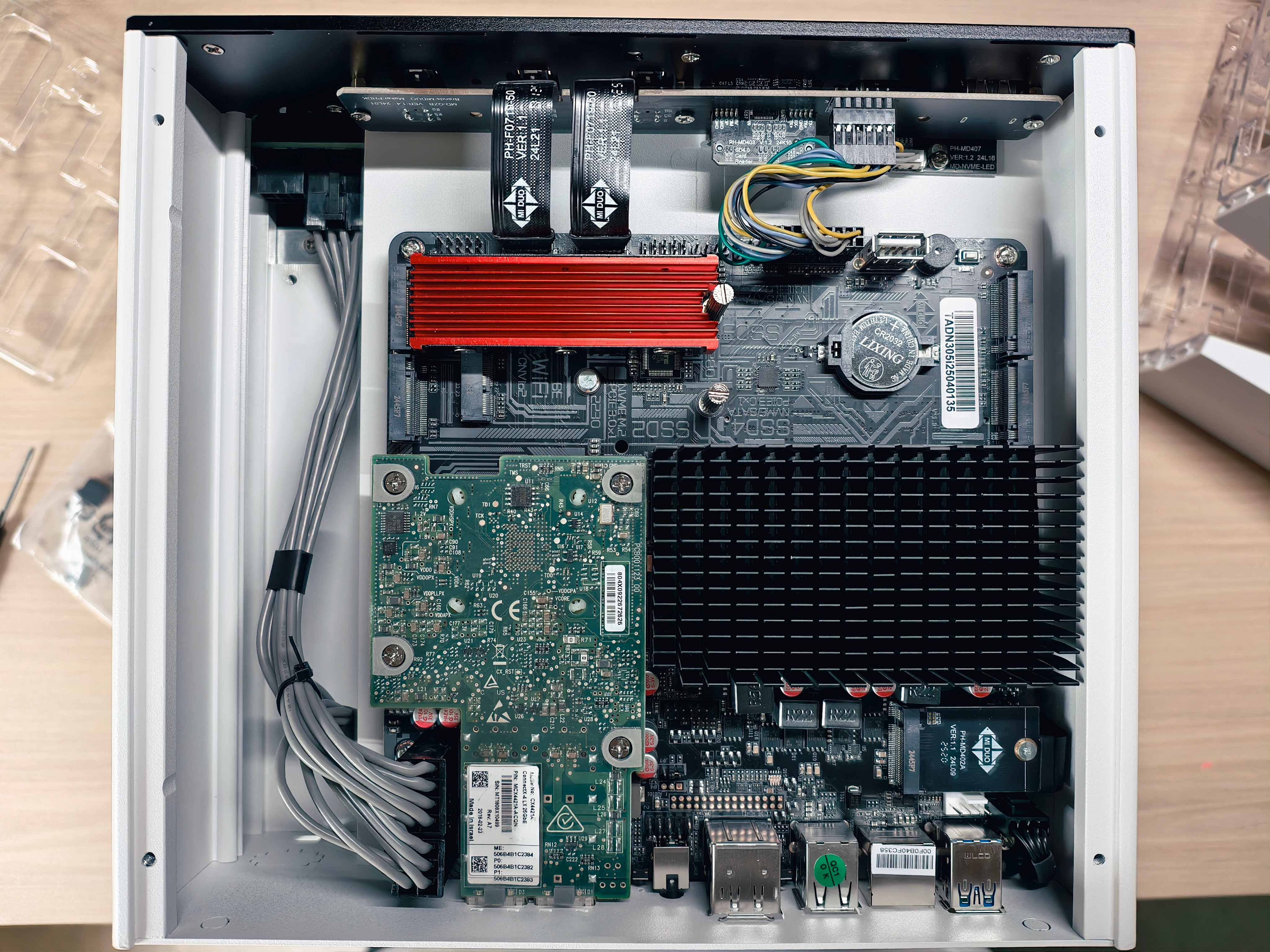

二、主要配置
CPU:N305
内存:16G DDR5
盘位:6个机械硬盘+4个M.2(在主板底则)
网卡:2个光口,支持最高25G速率,1个2.5G以太口。可扩展wifi6
USB:4个A口,2个C口,其中2A,2C支持10G速率
读卡器:CF卡

1、目前装了1个M.2硬盘,6个机械硬盘,分别建了三个存储区,SSD,4个2T组了RAID 5,2个3T组成RAID0,用U盘拷了2T的10多万张图片,并加到相册里,扫描导入相册花了一个晚上时间。
2、开启人脸功能5万张照片将近6-8小时才试别完,具体没详细记录。但场景识别时间需要很久,负责有点高,我觉得可能只有散热片没有风扇的原因,加上人不在家时不开空调,CPU最高温度达到70度了。如果开空调,待机温度35度,但负载上来,温度上升还是快的,被动散热积热还是会存在。
测温不准我在另一台nas 主机遇到,m2固态一直显示54度,不会变,我装了散热器也是一样,一动不会动。当然也可能我这个固态本身温感出错了。反正看着不爽,实际温度不高。
3、不开启AI功能待机在50W左右。硬盘休眠了应该会少一些。所以前期照片的AI处理分类,需要耗费非常多时间。目前总体感觉性能还可以,毕竟这CPU功耗不算高。
2.5G网络是能直接拉满的。
网络问题已经找到原因,是因为台式电脑装了虚机网卡虚拟成交换机出现问题,删除就正常。和这台主机没有关系。
万兆我用的是原来群晖用的多模光模块,通过交换机上联,发现网络非常慢,还没找到原因,是我的光模块问题还是交换机原因,不太好查。已经安装windwos实体机装好驱动再验证下。
2025-8-5 11:18:07 显示全部楼层
想看看图
已经上传了。目前就拍了三张,颜值还是可以的。  详情 回复
2025-8-7 12:47

2025-8-7 12:47:57 楼主 显示全部楼层
36
