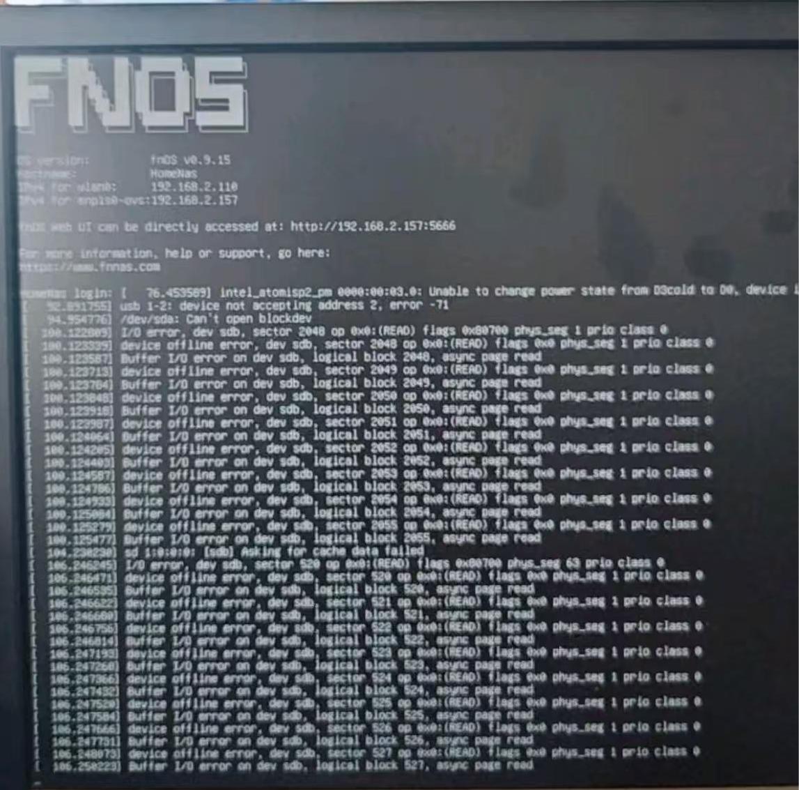

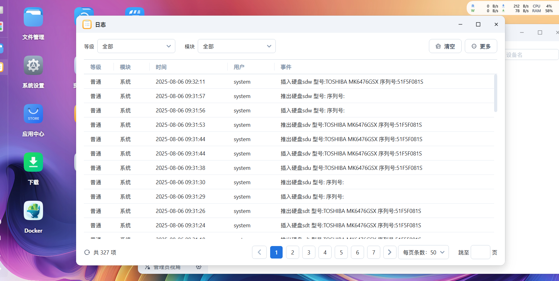

机器配置为z8350 4+64。带千兆网口、wifi和tf卡槽。咸鱼上买的pipo的双系统平板工控机,但是安装飞牛时发现usb口不通电,用带电源的usb HUB成功安装fnos,进入系统后发现usb还是不通电,用12v电源的usb易驱线带硬盘,系统提示插入又弹出,不能正常使用。但是安装win10、win11usb都可以正常使用。想问问大家有没有类似情况,怎么解决的?
补上2张图。硬盘外接供电情况下能看到插入了usb3.0的口,系统上反复显示拔插。不带供电的U盘就直接无反应了。

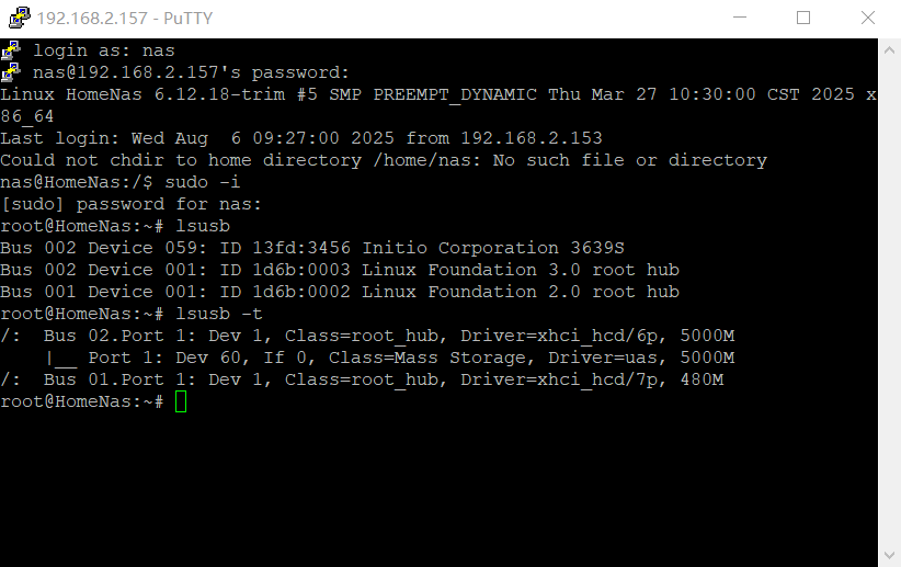

再补上一张图
