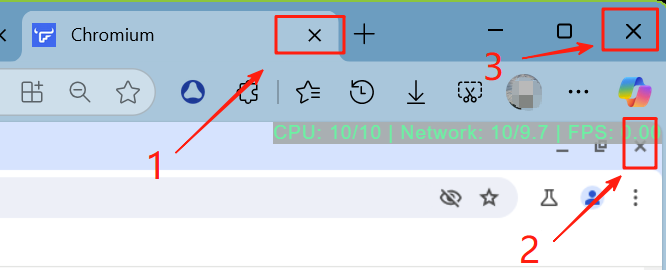

退出chromium 浏览器后 后台占用依然很高在回事

第一个x关闭的是你自己浏览器的标签栏。
第二个x关闭的是你docker容器里vnc虚拟机里的chrome浏览器。
第三个x关闭的是你自己浏览器。
要解决占用,要么直接停docker容器。我一般是x第二个,vnc里的浏览器的。

2025-8-5 13:33:00 显示全部楼层
是直接关闭的网页,还是关闭浏览器
关联浏览器  详情 回复

2025-8-5 13:39:19 楼主 显示全部楼层
扫地僧 发表于 2025-8-5 13:33
是直接关闭的网页,还是关闭浏览器
关联浏览器

2025-8-5 13:46:57 显示全部楼层
这三个位置,关闭时是点的哪个位置
第一个位置  详情 回复

2025-8-5 13:48:11 楼主 显示全部楼层
扫地僧 发表于 2025-8-5 13:46
这三个位置,关闭时是点的哪个位置
第一个位置
你这里关闭的是当前浏览器页,或者说是你远程访问时候使用的电脑的浏览器,你要解决飞牛占用问题,需要点3那个叉子  详情 回复

2025-8-5 13:53:32 显示全部楼层
感谢 确实是远程访问用的电脑的浏览器  详情 回复

2025-8-5 14:05:01 楼主 显示全部楼层
Ruben 发表于 2025-8-5 13:53
你这里关闭的是当前浏览器页,或者说是你远程访问时候使用的电脑的浏览器,你要解决飞牛占用问题,需要点 ...
感谢 确实是远程访问用的电脑的浏览器

2025-8-5 14:24:01 显示全部楼层
海蓝色泪 发表于 2025-8-5 14:05
感谢 确实是远程访问用的电脑的浏览器
你也可以用完了以后关掉容器,如果使用不是很频繁的话,那个容器不使用的时候,光内存也占不少
