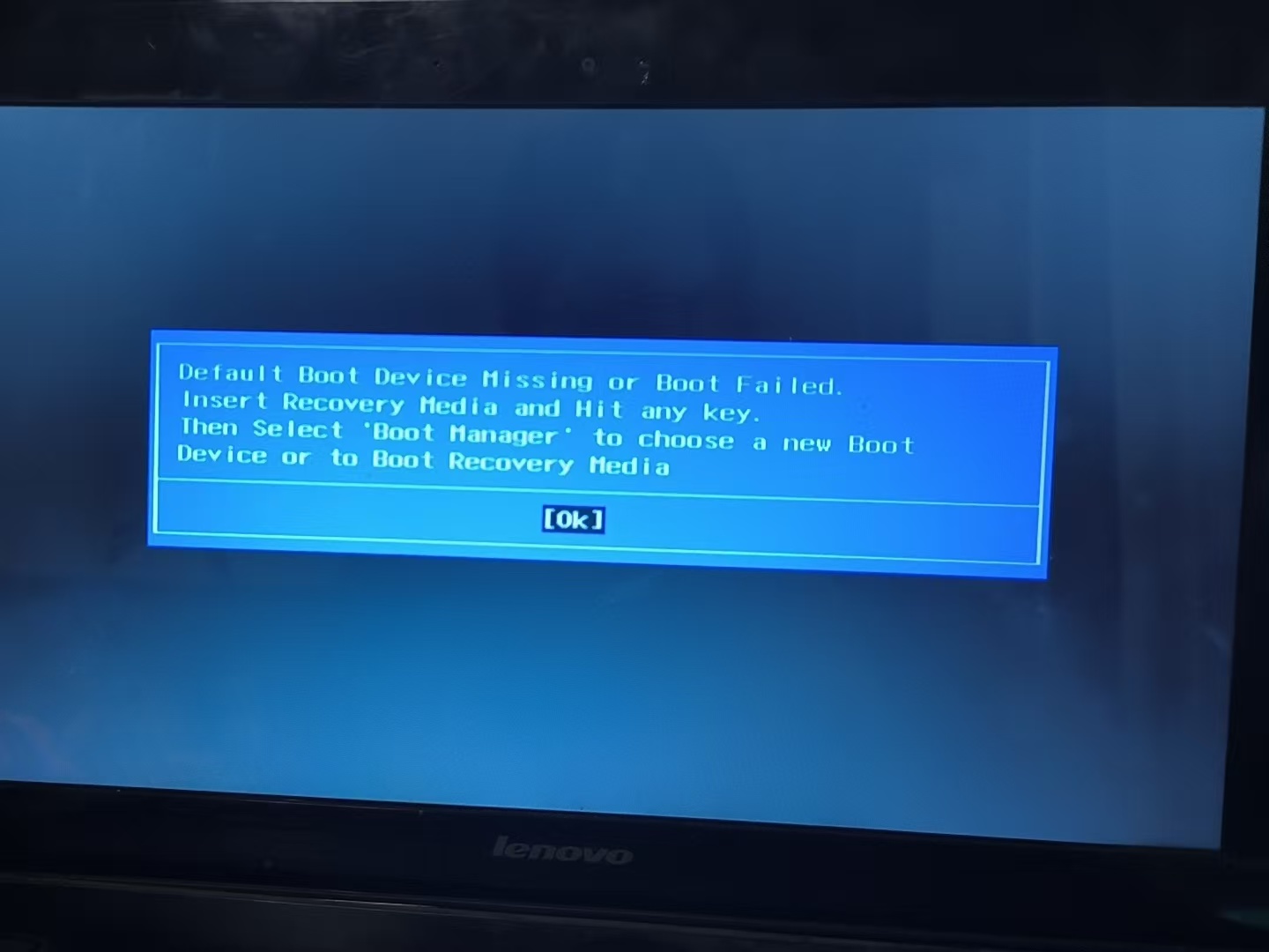

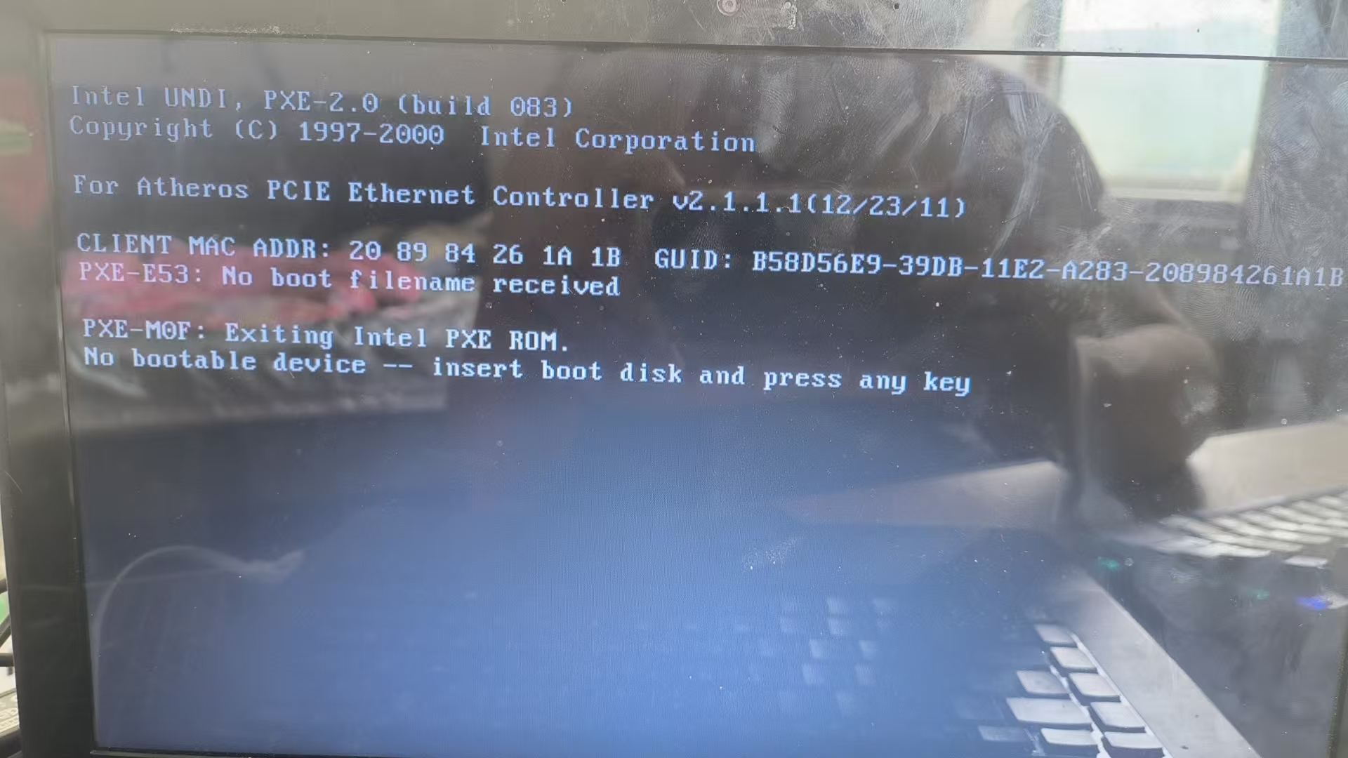

用笔记本重装飞牛系统时,前面都还好,最后拔下U盘,重新启动的时候显示出这个界面了

2025-8-6 13:33:22 显示全部楼层
没找到启动项,你不会装到u盘里了吧

2025-8-6 14:42:15 显示全部楼层

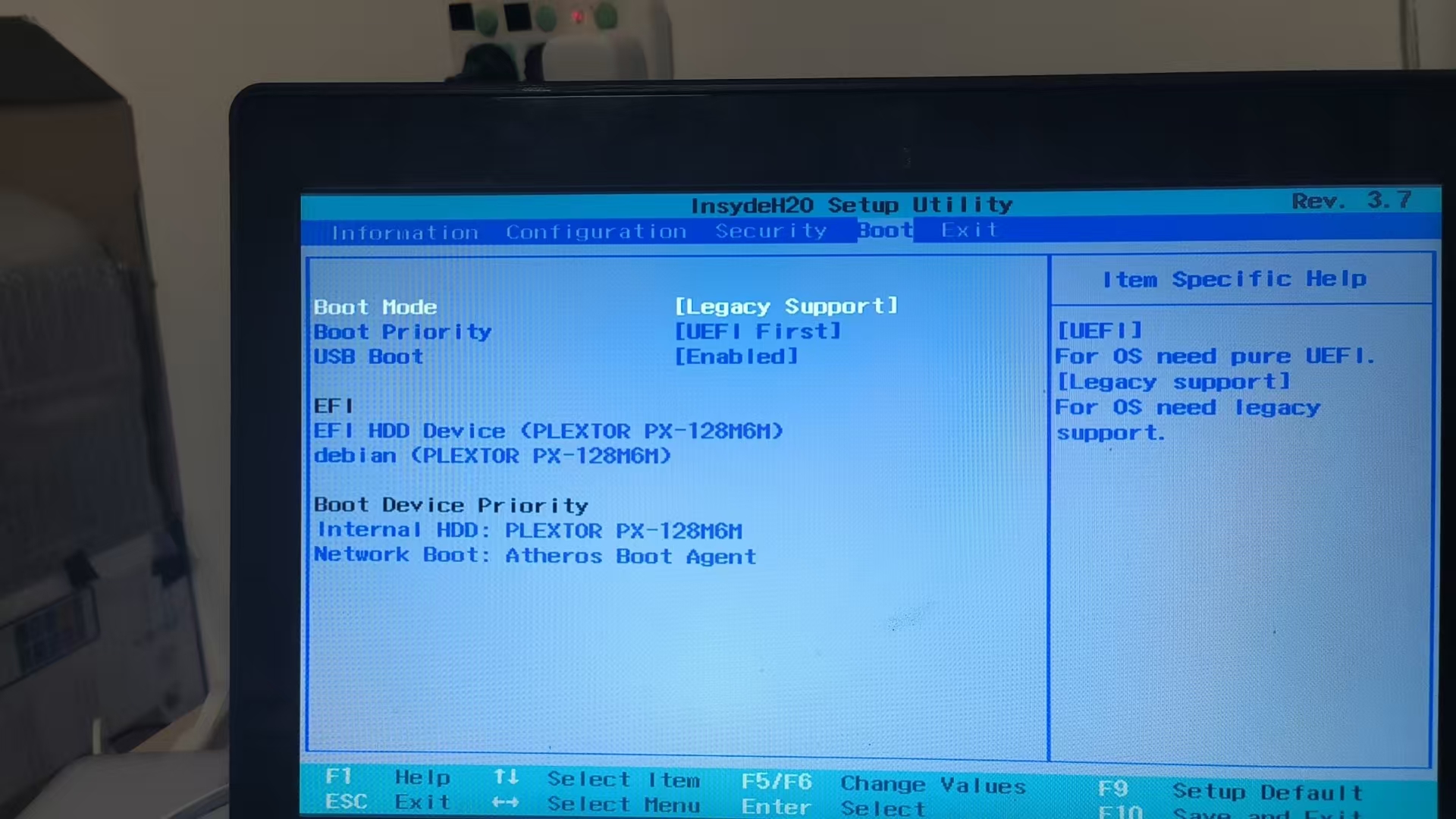

BIOS里看看启动顺序,你这个是已经进行到网络启动的步骤了,把硬盘放前面来
我已经把安装飞牛系统的那个硬盘放在最前面了,然后保存退出的时候出现了这个界面。 然后点OK之后也能识别出来 然后这不是有四个选项吗,都试了一下,也还是不行  详情 回复

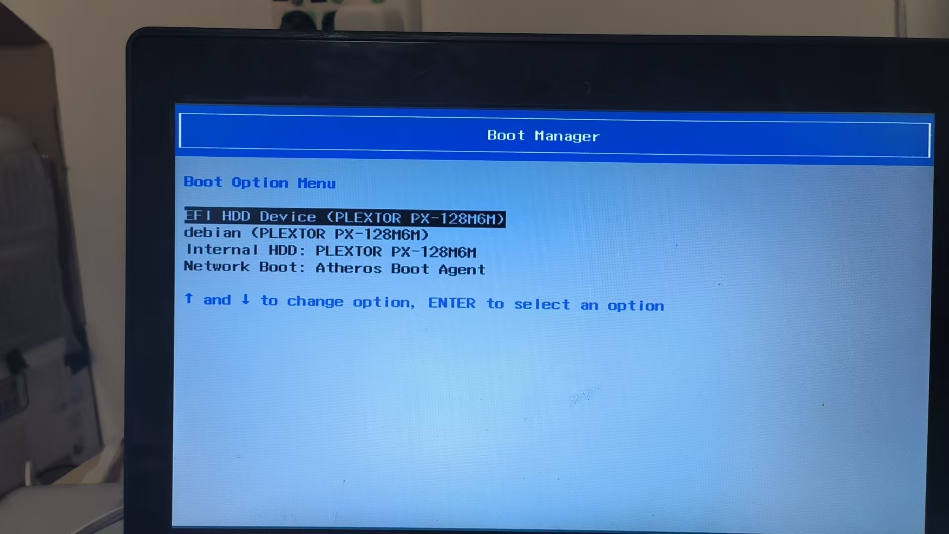

2025-8-6 20:49:42 楼主 显示全部楼层
[quote][size=2][url=forum.php?mod=redirect&goto=findpost&pid=156059&ptid=33568][color=#999999]Ruben 发表于 2025-8-6 14:42[/color][/url][/size] BIOS里看看启动顺序,你这个是已经进行到网络启动的步骤了,把硬盘放前面来 ...[/quote]
然后点OK之后也能识别出来
2025-8-6 21:39:47 显示全部楼层
把BOOT MODE 改成 uefi你试试看,现在用的时传统模式不太对头

2025-8-7 10:33:24 楼主 显示全部楼层
还是不行

2025-8-8 15:38:41 显示全部楼层
那你再重新装一遍试试,可能是把引导文件装在U盘里了

2025-8-9 19:46:24 楼主 显示全部楼层
呃,重新下载也不行,然后我试了试,重新换了一个U盘,下载飞牛系统文件,然后就可以了,然后应该就是那个U盘的事,谢谢
