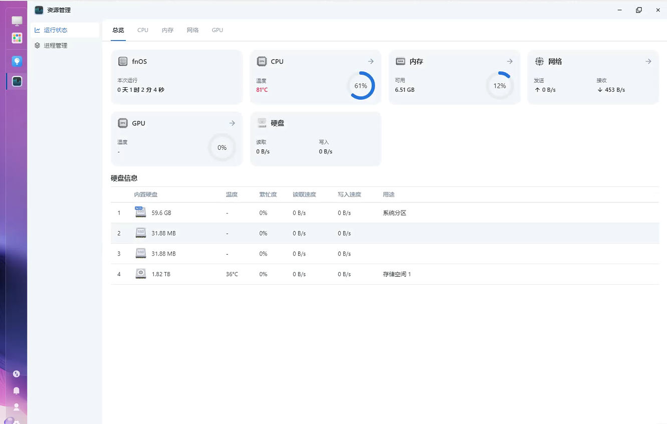

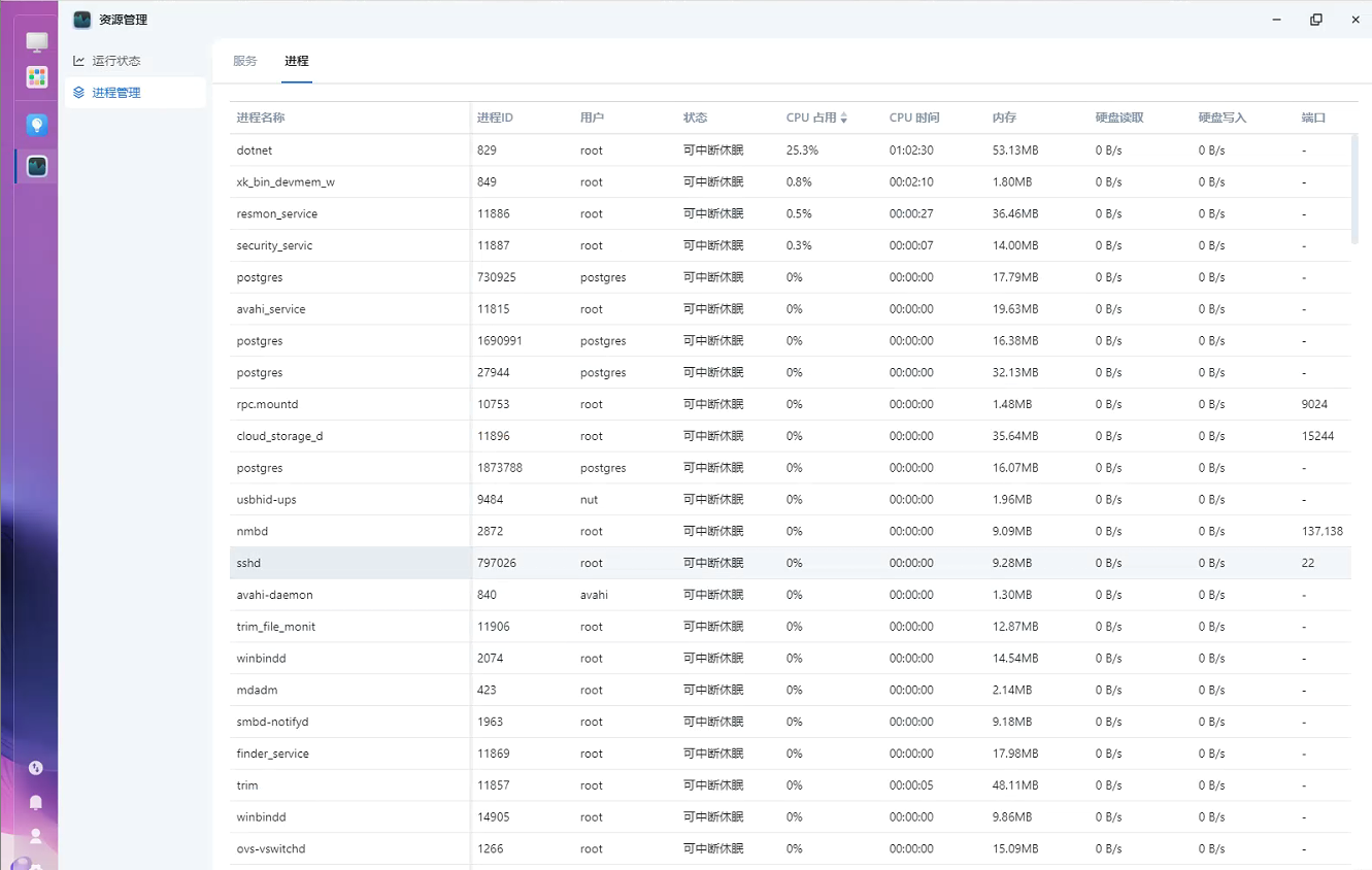

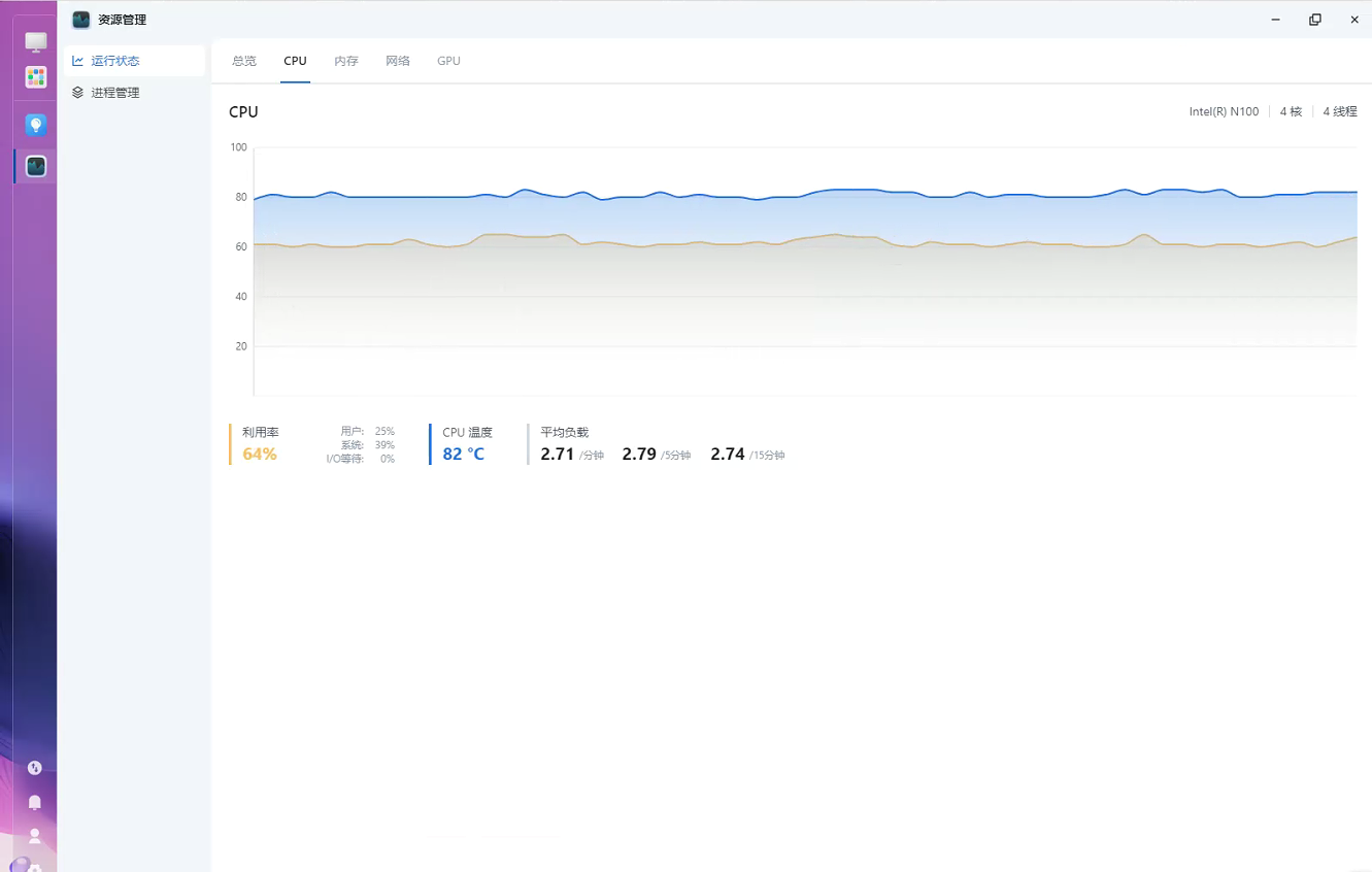

前几天刚买了兮克TS3004ENAS,NAS配置N100CPU,8GDDR5内存,到手后安装了最新版本的飞牛,在什么软件都没装的情况下CPU温度最高达到了85度,利用率65%,一头雾水,不知道dotnet是什么进程,一直高负载。求大神给找找原因。万分感谢!

2025-8-6 17:41:24 显示全部楼层
进ssh,用top看下进程,网页里显示不准
谢谢,已经找到原因了!一个屏幕驱动能把CPU温度干到85度,我也是服气了!  详情 回复

还有,硬盘信息里有2个31.88M的盘是什么情况,删也删不掉,系统盘是兮克NAS自带的64GEMMC

2025-8-6 20:18:14 显示全部楼层
dotnet的进程是.NET运行时的宿主进程。是不是你装了什么.net的应用
谢谢大佬,已经找到原因了,是我安装了兮克的屏幕驱动导致的,但是也太夸张了,一个屏幕驱动而已,CPU利用率给我干到那么高。 还想请教一下,您知道我的硬盘信息里为什么有两个30几兆的盘吗,删也删不掉,看着闹心。  详情 回复

2025-8-7 08:40:35 楼主 显示全部楼层

2025-8-8 08:43:46 显示全部楼层
30几兆是EMMC的原因,无视即可
