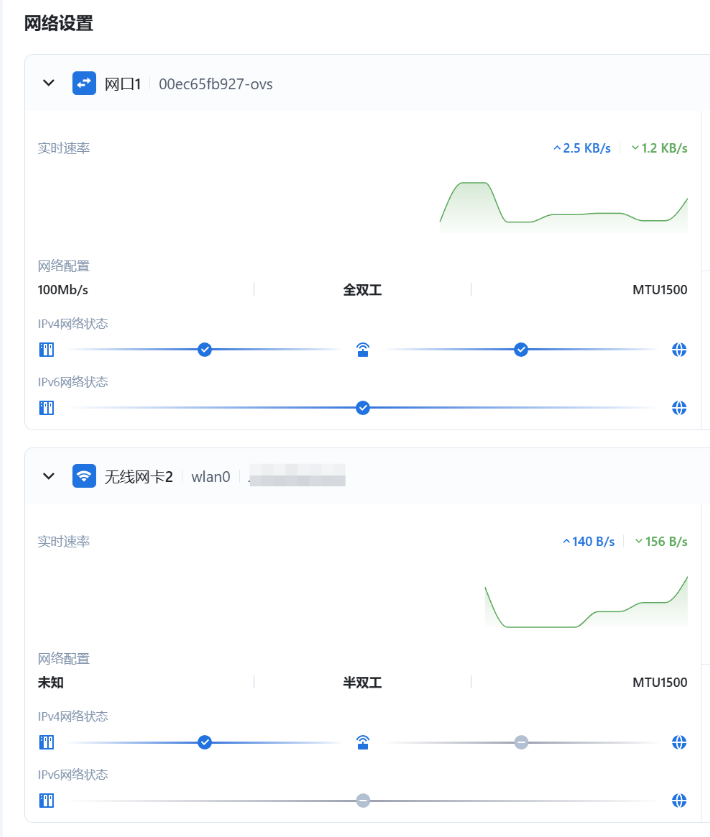

纯小白求助。
用台电tbook刷了个飞牛os。
网线连接的话,可以正常进入飞牛页面。拔掉网线后就进不去了。

你把无线网卡设置成默认网关,在网卡后面有三个点,点开编辑,勾选设置默认网关,另外你拔掉网线,你用的就是无线网卡的IP连接。

昨晚回去充满电,没插网线重新开机又可以正常连接了。但还是半双工的。
不过要也按照老哥的方法设置了默认网关,Thanks♪(・ω・)ノ。

无线网卡就是半双工啊,这个不用纠结。
