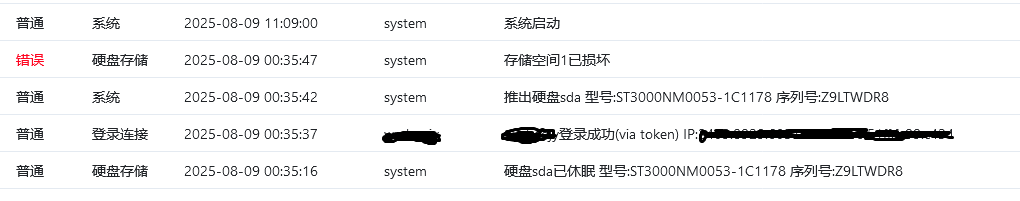

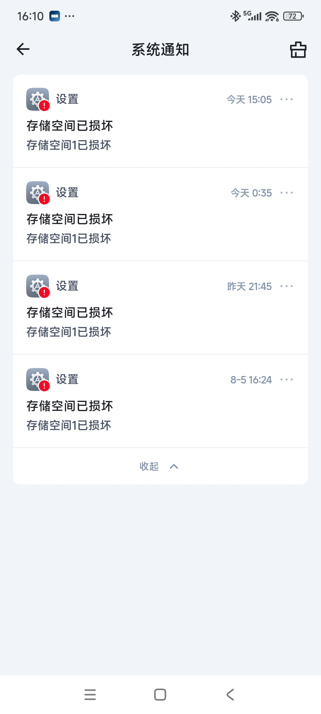

我的飞牛NAS经常出现“存储空间已损坏”这个问题。一般是开机后约4个小时后突然出现问题,机械硬盘找不到了,换了数据线还是老问题,刚开机时好好的,过了4、5小时后又出现“存储空间已损坏”这个问题。请教大侠们,这是什么原因造成的?是数据线问题,或者硬盘供电问题,亦或高温问题?

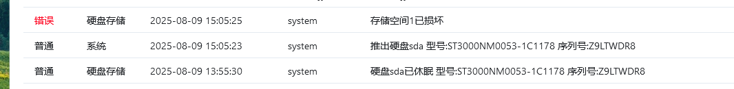

2025-8-9 19:15:55 楼主 显示全部楼层
2025-8-9 19:20:17 楼主 显示全部楼层
是不是因为休眠造成供电不足

2025-8-16 09:22:45 楼主 显示全部楼层
经过测试,关闭硬盘休眠就正常了。
