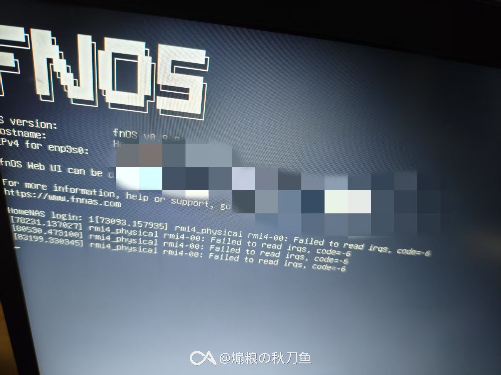

物理机:笔记本ThinkPad E480
飞牛系统版本号(v0.9.18)
网络环境:路由器千兆口,网线直连,已开启FN Connect
浏览器型号:edge
问题现象:
刚使用一个多星期都挺正常的,现在过一段时间就会连不上,用app或者浏览器都登录不上,显示未连接。会显示 fnConnect 服务断开之类的(开了FN Connect),只能关机重启才能解决断连问题。飞牛系统的屏幕有显示如下图
出现频率:偶尔出现
2025-8-9 23:08:02 楼主 显示全部楼层
补充:未使用Docker,后台仅开启每周一的自动备份飞牛文件到阿里云盘,启用了相册,用百度网盘挂载到影视
73
2025-8-9 23:09:21 显示全部楼层
这个问题是你飞牛开启了硬盘休眠的功能,你把硬盘休眠功能关闭以后试一下。
刚刚看了一眼 之前没设置过好像默认就是30分钟后休眠诶 但是我是过了两三天或者一两个星期才出现的问题,我试试把你说的全部改成不休眠看看有没有问题。谢谢啦  详情 回复

2025-8-9 23:28:48 楼主 显示全部楼层
springs 发表于 2025-8-9 23:09
这个问题是你飞牛开启了硬盘休眠的功能,你把硬盘休眠功能关闭以后试一下。 ...
