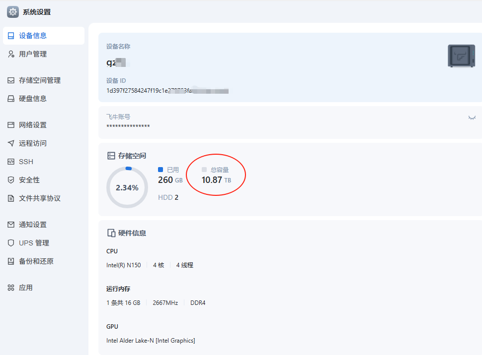

一、开始的逻辑
等官方的硬件等了很久一直没出,不想等了,本想考虑小主机加硬盘底座的方案,但是网上有人说硬盘底座无法做raid,不想折腾就放弃了,于是边摸索边动手,我很久没装机了,终于组装起来。
二、核心部件
云星N150 NAS主板(含CPU和CPU散热器) ¥699
长城笔记本内存DDR4 16G ¥169
KDATA金田512G固态硬盘 ¥103
主动式全汉模组小1U电源400W ¥123
巧美nas机箱N5 ¥295
SATA线和电源线加起来 ¥30
另外还买了个机箱风扇 ¥13
总共加起来大概是1400左右吧。额外还有2块之前闲置的硬盘,整上去了。
三、总结得失
1、云星主板客服超nice,很耐心解释。
2、巧美机箱最不满意,没仔细看,无背板,附带的小风扇无法安装,客服应该说字是认识的,就是没啥专业知识。
四、飞牛的小问题
家里已经有群晖了,所以飞牛很不适应:
1、没有定时任务
2、没有PC端的备份啊、看电影之类的软件
五、求助
哪里有便宜好用的14T二手硬盘渠道可以介绍交流的?
六、系统截图
54
2025-8-14 10:01:22 显示全部楼层
电源太垃圾,硬盘去得早

2025-8-15 07:21:11 显示全部楼层
云星板子最大的遗憾是JM585的sata芯片。略差。

2025-8-20 11:02:44 显示全部楼层
倍控的同样板子支持DDR5
2025-8-20 11:09:35 显示全部楼层
倍控的也是双M2,6sata,但是有4网口,ddr5,我买的价格也是699
羡慕啊,估计你赶上了好价格吧,现在看1000  详情 回复
2025-8-20 16:17

2025-9-25 23:15:25 显示全部楼层
在你已经有群晖的前提下影视数据无所谓的,盘坏了再下载就好了,只做影视服务用的话矿盘还是挺香的,就是有炒豆子声音,只要有能有地方能隔音放置就行,就是现在矿盘价格都快翻倍了,可以等双十一看看,如果不是仓鼠感觉你那10T够用了,现在飞牛能直连网盘,挂载影视挺好用的,PC端播放器只能kodi或者常见播放器了,暂时没找到好用的,直接挂载到PC本地播放器也挺好用,就是没有海报墙而已
