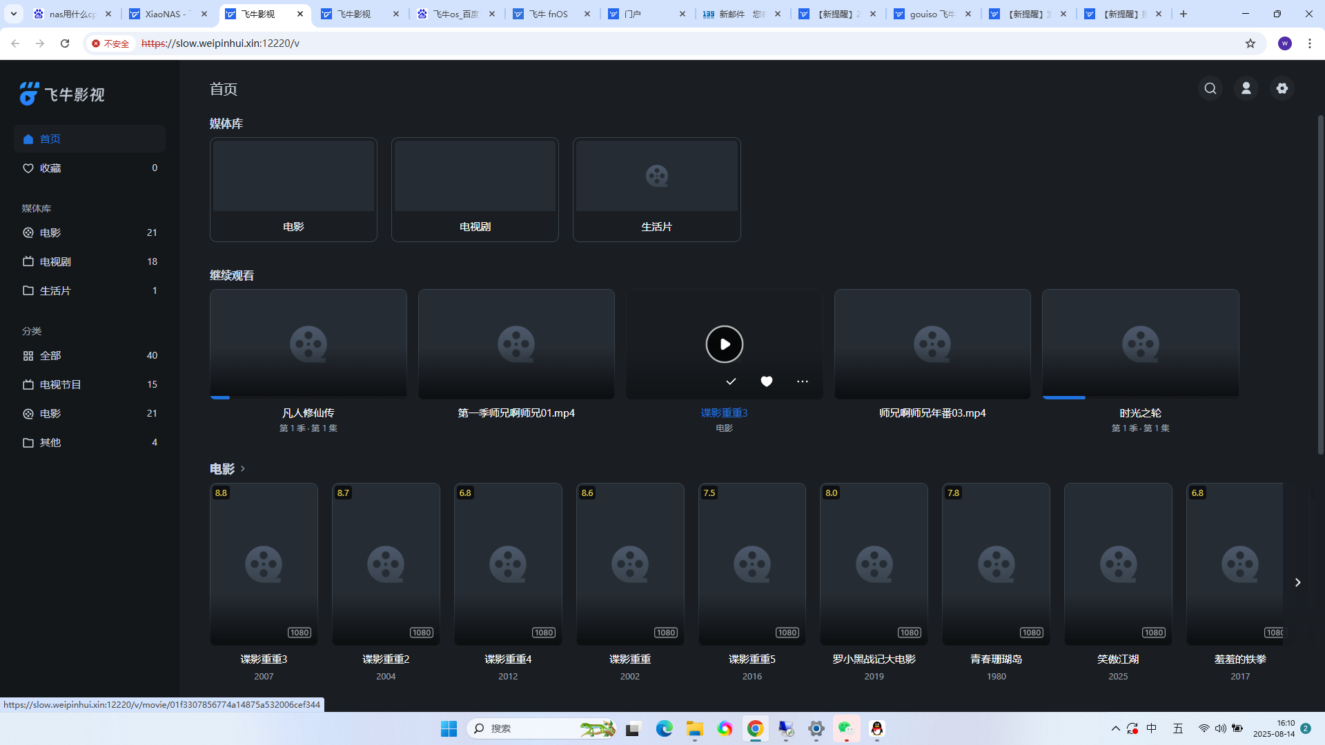

刚装的时候挺好的,后来升级一次少一点,现在都没有封面了,更新媒体库也没用,这个怎么处理?

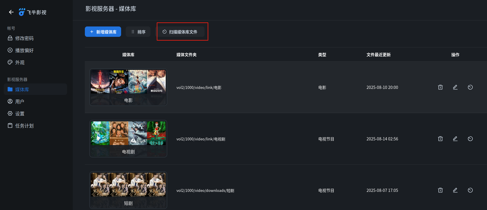

2025-8-14 16:20:19 显示全部楼层
重新刮削试过吗?
刮削是什么,怎么操作?  详情 回复

2025-8-14 16:47:44 楼主 显示全部楼层
刮削是什么,怎么操作?
扫描媒体库文件  详情 回复

2025-8-14 16:52:44 显示全部楼层
gouiso 发表于 2025-8-14 16:47
刮削是什么,怎么操作?
扫描媒体库文件
谢谢,扫描了好多次,一点用没有  详情 回复

2025-8-14 18:33:02 楼主 显示全部楼层
谢谢,扫描了好多次,一点用没有
2025-8-14 18:46:13 楼主 显示全部楼层
我大概知道什么原因了,是因为我换了块硬盘,“媒体元数据保存位置”是保存在之前硬盘上的,我已经把位置改成新硬盘了,但刮削还是没用,不知道要怎么处理了
试试从原来的位置把元数据迁移过来。/vol2/@appmeta/trim.media,类似这样的目录  详情 回复
