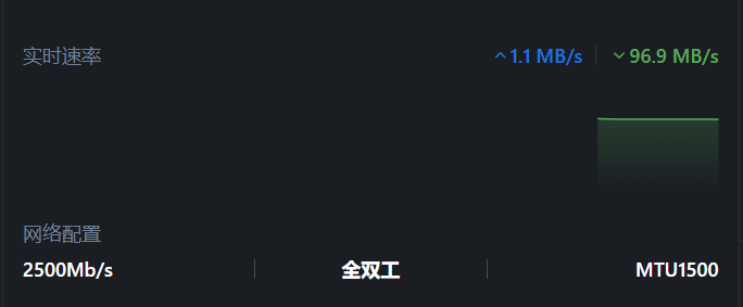

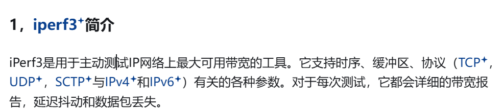

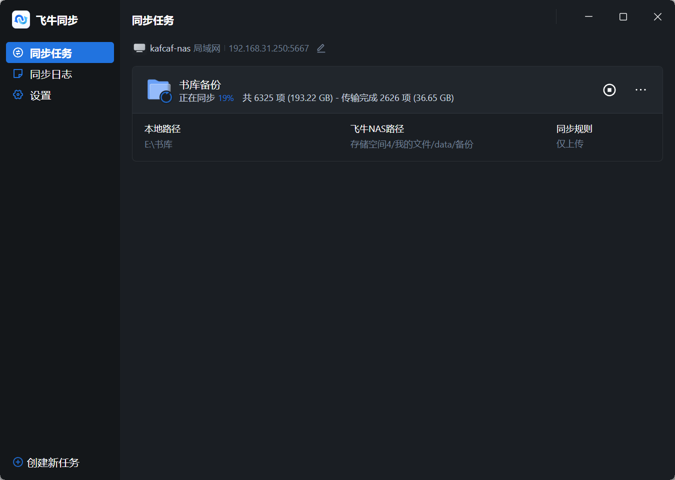

请问为什么在使用飞牛同步客户端或者将文件拖入网页界面传输的话速度都只能达到100MB/s,但是使用iperf3测试电脑和nas之间的速度能达到220MB/s左右

2025-8-15 12:53:38 显示全部楼层
你电脑是2.5G的口吗,你看着就是千兆的口啊

2025-8-15 23:24:48 楼主 显示全部楼层
飞牛电脑交换机都是2.5g口

2025-8-16 11:12:11 显示全部楼层
kafcaf 发表于 2025-8-15 23:24
飞牛电脑交换机都是2.5g口
如果是这样目前看你描述,判断不了哪里问题。smb那边上传也是卡1000吗,你网线换了吗
网线是6类线的,smb的话是正常的  详情 回复
2025-8-17 20:00

2025-8-17 20:00:42 楼主 显示全部楼层
七月七夕 发表于 2025-8-16 11:12
如果是这样目前看你描述,判断不了哪里问题。smb那边上传也是卡1000吗,你网线换了吗 ...
网线是6类线的,smb的话是正常的

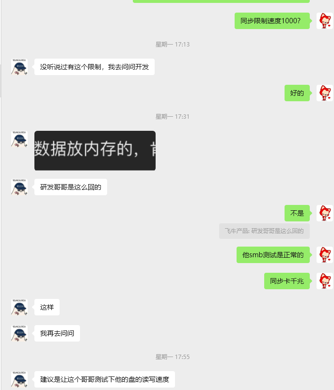

2025-8-18 16:43:16 显示全部楼层
kafcaf 发表于 2025-8-17 20:00
网线是6类线的,smb的话是正常的
好 ,这边给飞牛同步的技术反馈一下

2025-8-20 11:31:05 显示全部楼层
你硬盘速度是多少,这是飞牛产品的回复
我测过能跑到270-280的,不过最近调试好了,能跑到200+了  详情 回复

2025-8-24 23:57:15 楼主 显示全部楼层
七月七夕 发表于 2025-8-20 11:31
你硬盘速度是多少,这是飞牛产品的回复
