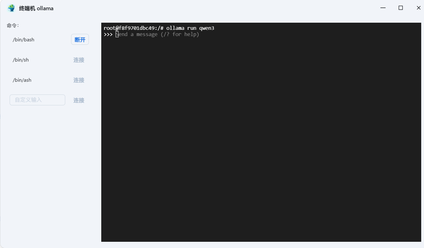

我是直接在终端中运行了qwen3:8b模型
ollama run qwen3
大家如果如果网络速度不快的话,应该需要等待几分钟下载模型,等出现>>>时,就可以在终端中进行对话了

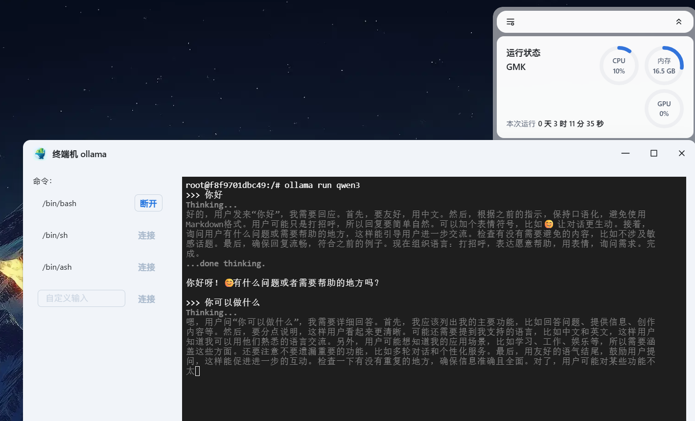

测试CPU/GPU占用率
通过上述图片,我们可以看到CPU占用率仅为10%,但是GPU占用率却一直为0,这是没有调用成功吗?
别着急,我们慢慢分析...

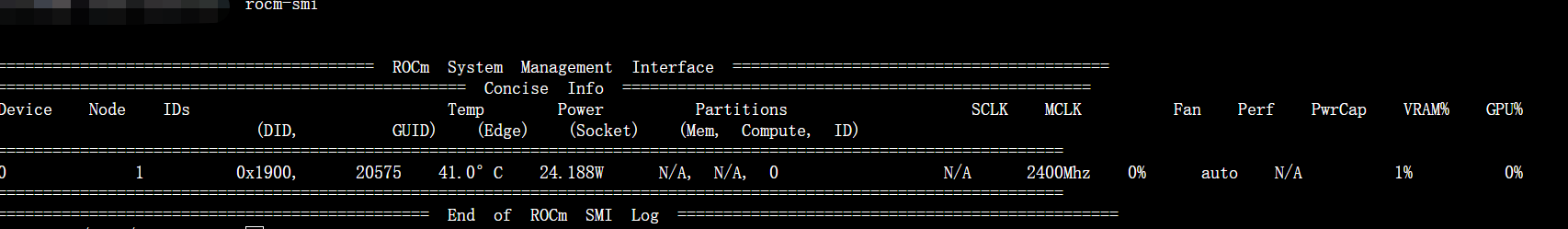

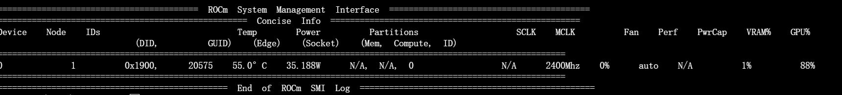

我们通过命令行来查询,发现GPU是由占用的,所以,应该是飞牛的GPU统计不准确导致的
rocm-smi

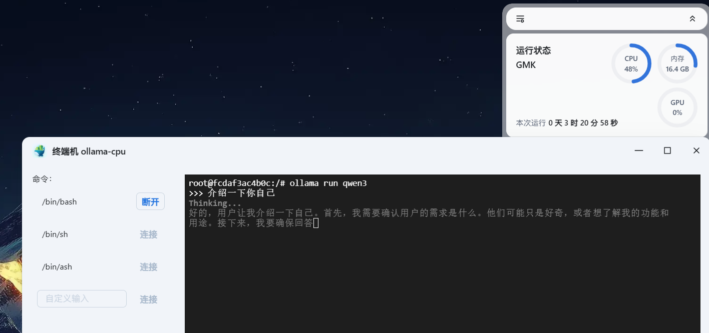

首先呢,GPU肯定是用到了,大家可以使用CPU去运行大模型,然后两个做一个对比
services:
  ollama:
    image: ollama/ollama:rocm  # 使用 ROCm 专用镜像
    container_name: ollama-cpu
    ports:
      - "11434:11434"           # API 端口
    volumes:
      - "/vol1/1000/docker/ollama/models:/root/.ollama"
不难看出来,使用CPU运行大模型时,CPU的占用率明显很高
