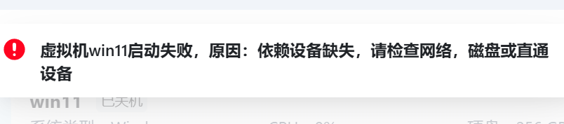

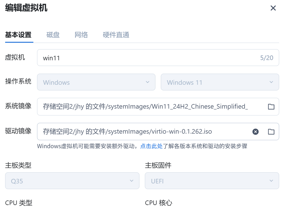

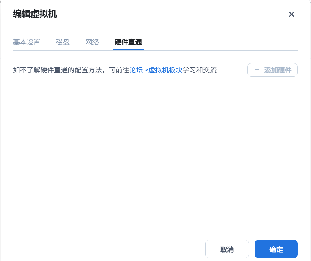

虚拟机启动一直在报这个错,有大哥帮忙看看不
虚拟机xxx启动失败,原因:依赖设备缺失,请检查网络,磁盘或直通设备
配置如下:
或者还需要什么资料我可以提供

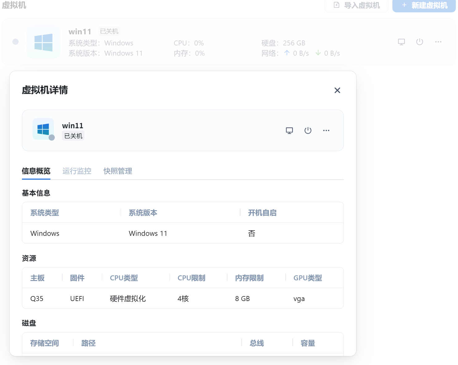

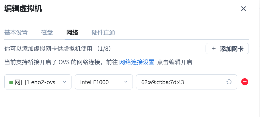

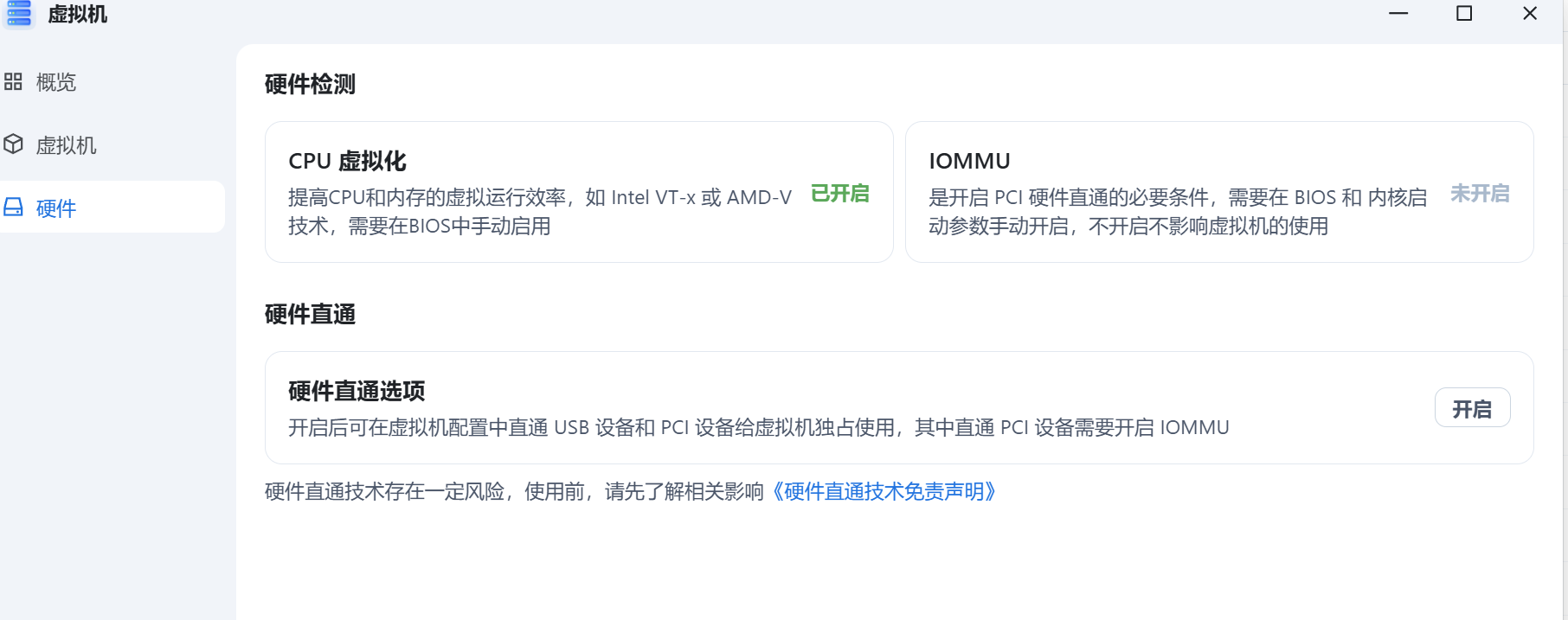

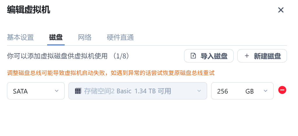

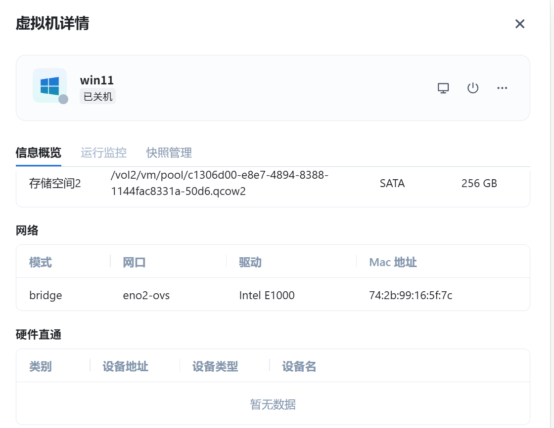

编辑虚拟机看看配置。
佬,贴到评论了  详情 回复

2025-8-15 23:18:05 楼主 显示全部楼层
刚刚卸载了,然后把虚拟机删了,重新创建了,还是报这个错
2025-8-15 23:18:50 楼主 显示全部楼层
玉尺书生 发表于 2025-8-15 22:30
编辑虚拟机看看配置。
佬,贴到评论了

2025-8-16 11:29:42 楼主 显示全部楼层
刚刚更换了电源,并且卸载了docker内的redroid后,发现可以了,可能是我之前使用的电源功率不够
2026-4-28 22:31:39 显示全部楼层
是操作系统安装包镜像和驱动镜像的位置发生了变化,导致虚拟机定位不到镜像文件,所以打不开。
