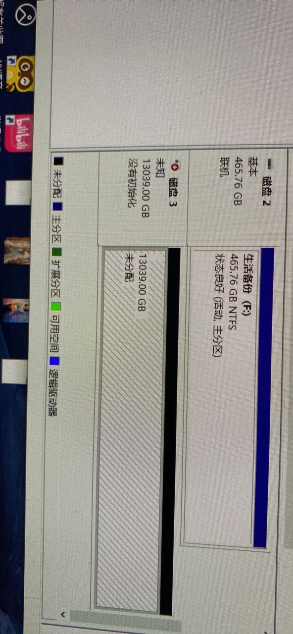

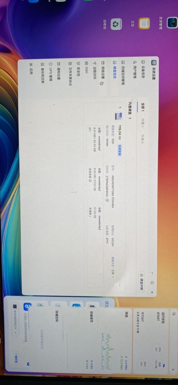

刚买了一台B365小主板, CPU 8100T ,PCIe固态120G, 安装了一块东芝MG08 14T硬盘,怪事出来了,B365主板bios能识别这块东芝硬盘,别的电脑也能识别,唯独飞牛系统识别不了。咋办?求大佬指点一下。万分感激

bios能看到,昨晚上我查阅论坛看到一个朋友发布了同样问题,解决方法是:进入飞牛系统,然后通过系统重启,然后就认出来了,同样是东芝的硬盘。但是别的系统就没这个问题,希望飞牛能尽快解决这个问题。  详情 回复
