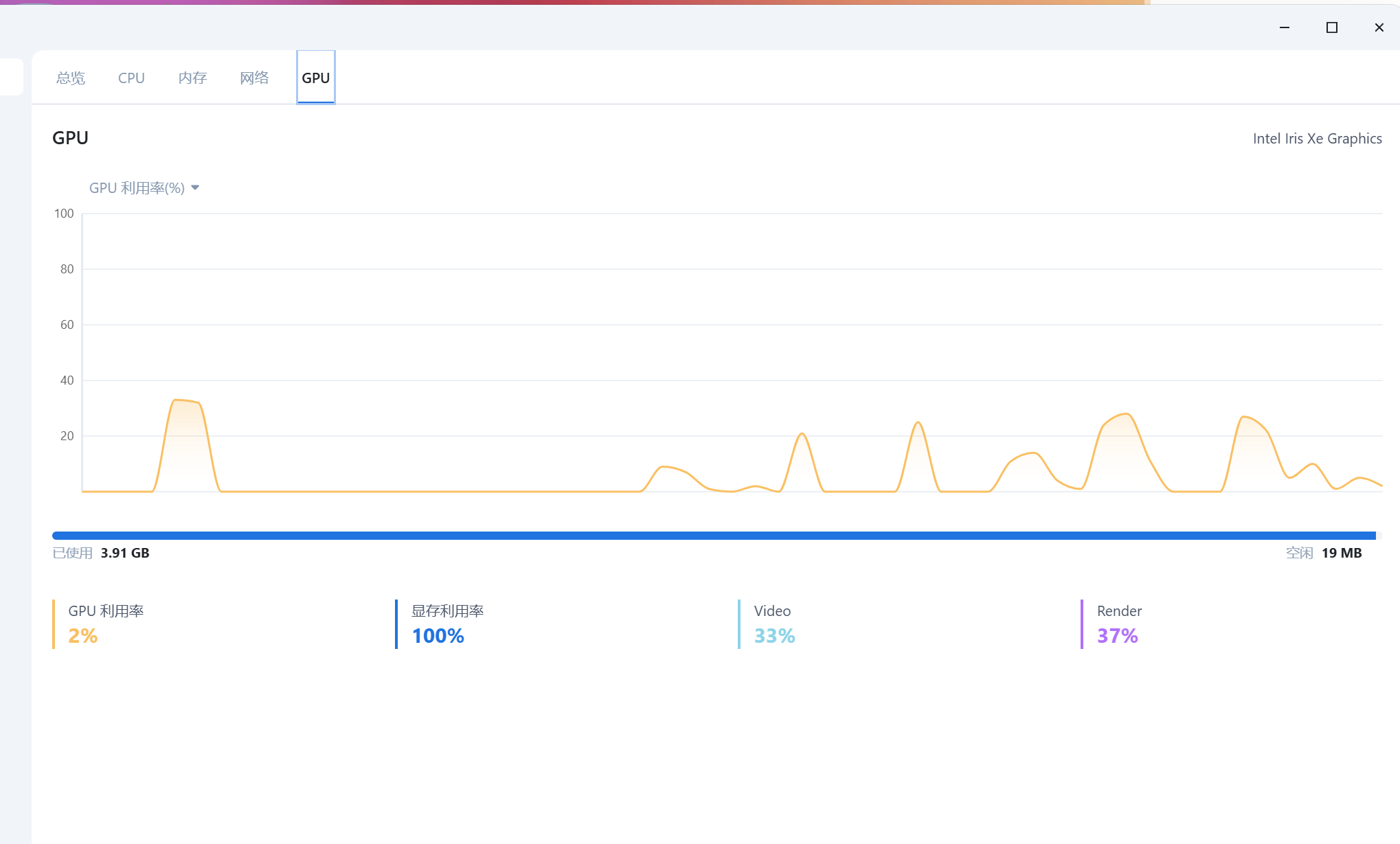

DG1的显存经常100%,特别是播放4K高码率,卡的可怕。是因为已经到他的极限了吗?如果是要换啥显卡?
有时候可能会有三人在看不同的剧。

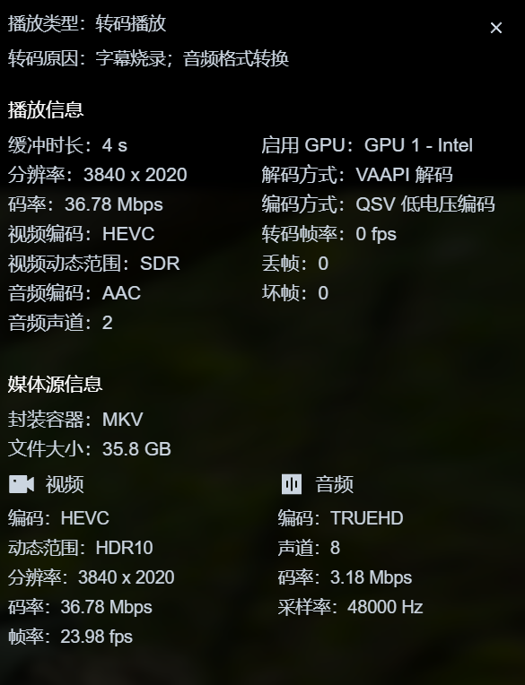

不是DG1的问题,应该是转码原因的问题,换个字幕看看,别转码烧录字幕。
外挂字幕也还是这样,切1080 立马流畅  详情 回复
好我先去排查看看。我因为给家里人分了几个访客,有时都会3~4个人同时看各自的电影。 有时我局域网同时播放俩4K也会同时卡 搞不清楚什么情况
我有比这个更高码率的4K,也是DG1显卡,基本上没遇到过这个问题。我的飞牛唯一的问题就是莫名其妙死机,不过大概率也不是显卡的问题。音频有其他编码么,DTS试试。不用truehd  详情 回复

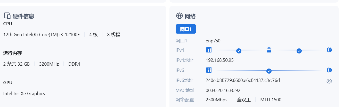

禁用ipv6 看看纯ipv4环境下卡不卡
当晚更新系统那个盘位就挂了,换了盘位又好了。然后播放视频居然又基本正常了。 有可能是那盘位的线路有问题  详情 回复

转码要求也说了,是音频字母导致的转码.......跟视频没关系
