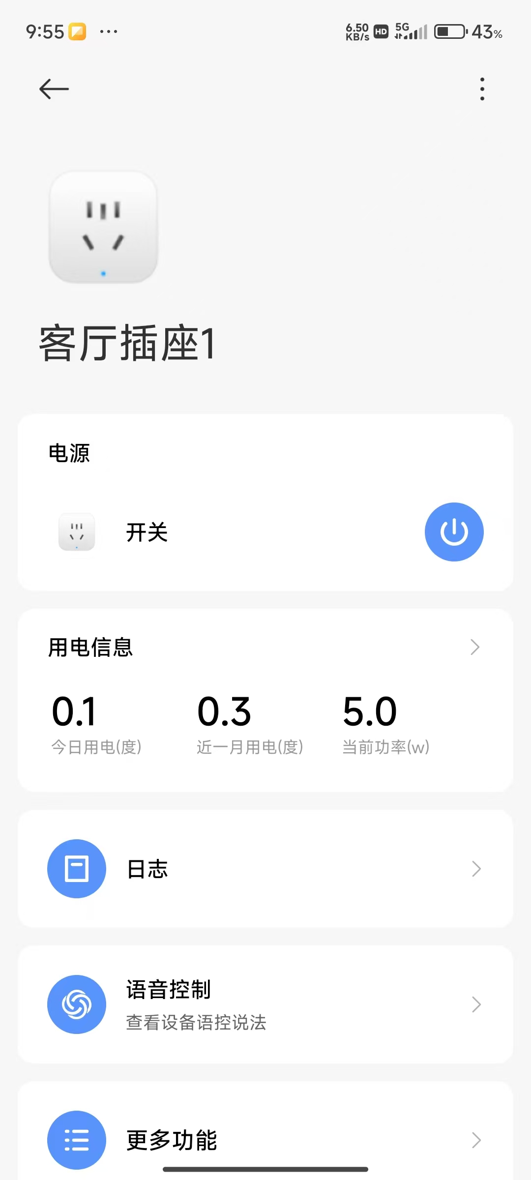

旧笔记本:HP Probook 430 G4 i5-7200U 16G 256SSD + 1T机械
待机5-6W CPU温度44度
相册上传+AI人脸识别、智能分类任务 最高时达到24W,CPU温度65度
昨天刚装的飞牛,其他还没体验。
本人也是新手,遇到的坑和解决办法和大家分享,给后来的朋友节省点解决问题的时间:
1、设置笔记本屏幕合盖关闭屏幕但不休眠,这样会省去屏幕的耗电。具体做法:
http://157.0.230.2:8090/archives/ORTP7kFP
2、CPU占用高,啥也没运行的情况下CPU就占了40+%,我刚装好时CPU温度起步60多度。论坛中搜索解决方案,有网友说BIOS中关闭无线网卡和蓝牙就好,果然管用!我是进BIOS不只关了无线网卡和蓝牙,还关掉了其他不可能用到的选项,比如摄像头。
3、在解决CPU温度高问题时还查到有人说关闭CPU睿频加速,所以我进BIOS一并关掉了系统选项下的Turbo-boost
4、笔记本合盖虽说屏幕关了,但会影响散热,因为热量会从键盘缝隙中散发一部分,完全合盖就把键盘部分盖住了。所以我在屏幕2个角分别粘个小垫脚,使得合上笔记本盖子既能屏幕断 电而又不完全关上而影响散热。
5、在上传手机照片时飞牛断了2回,搜索论坛有人说是硬盘休眠导致的,我当时为了省电确实设置了硬盘休眠,于是关掉了硬盘休眠,现在飞牛运行快15个小时了也没断过了。
实施这几点后效果立竿见影,CPU占用率0-1,温度40+,目的达到了就心满意足地睡了。早上看一智能插座的功耗竟然只有5W,见图。

笔记本里面大概率只有1块硬盘,硬盘是最耗电的;7代以后的U平时待机都跟省电,只是主板+供电占了一部分(但是后期拓展很方便,这不是笔记本可比拟的smile
把无线网卡拆了换stat转接板  详情 回复
