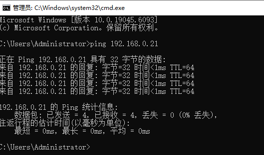

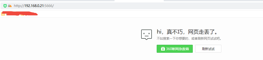

服务早**问不了系统显示正常,服务器IP地址也拼得通!就是WEB打开不了!

有开ssh的连上ssh检查web服务是否正常(需要linux相关知识),有开其他服务的访问其他服务端口判断系统是否运行正常(如qbit、chrome浏览器等),或者使用手机app看能不能连接,如果再不行就只能重装了

试试看是不是端口搞错了?
