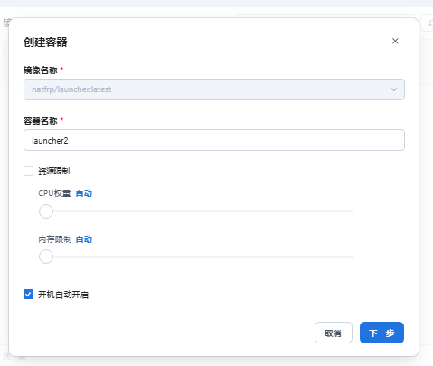

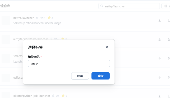

注册完了 打开飞牛docker,镜像仓库搜索natfrp/launcher,镜像下载。
直接下载最新版就行了,下载完了 找到本地镜像运行运行
名字随意,勾选开机运行。

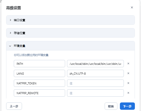

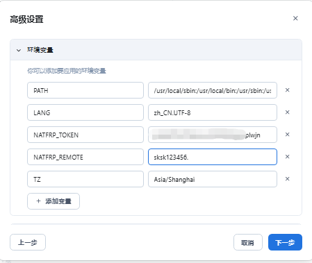

到下一步,端口这里,映射目录都可以不填,打开环境变量

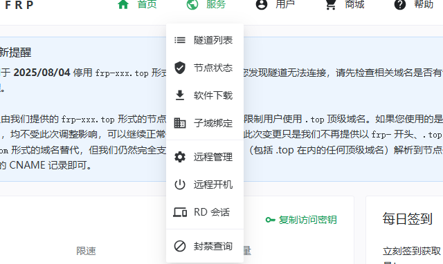

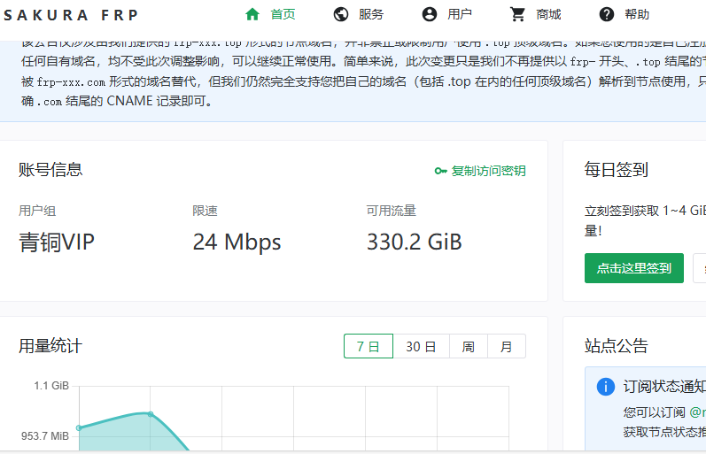

NATFRP_TOKEN 樱花官网主页显示的密钥
image.png这里点一下复制访问密钥 粘贴进就可以。
NATFRP_REMOTE 这里是你在远程连接穿透客户端调整隧道时输入的密码
就是连接密码,自己怎么喜欢怎么设置。

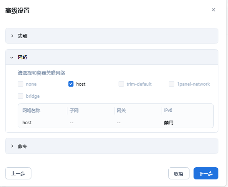

然后选择网络最下面网络取消勾选桥接,选择宿主机网络host
然后下一步确认运行就可以了。樱花客户端就部署好了。

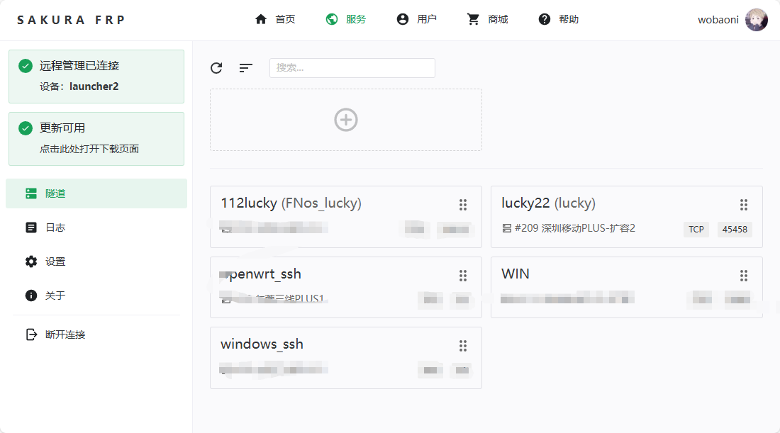

这里我们来到樱花主页
选择服务的远程管理,刷新一下看看有没有刚刚建立的客户端名字就是容器名字。
这里的我的已经显示了。

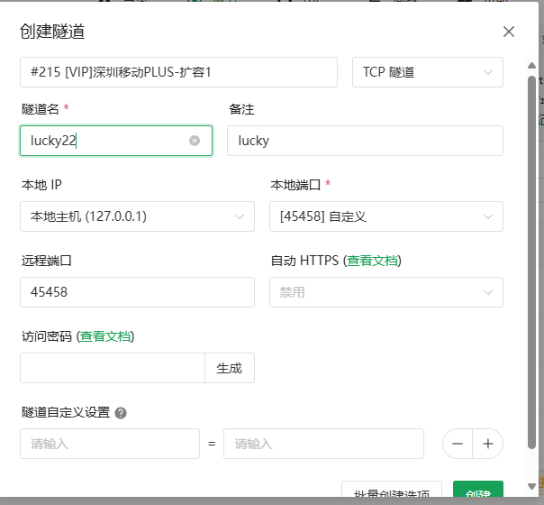

首页这里隧道列表这里进去,免费的是可以创建两条隧道的。右上角这里创建隧道,点进去。

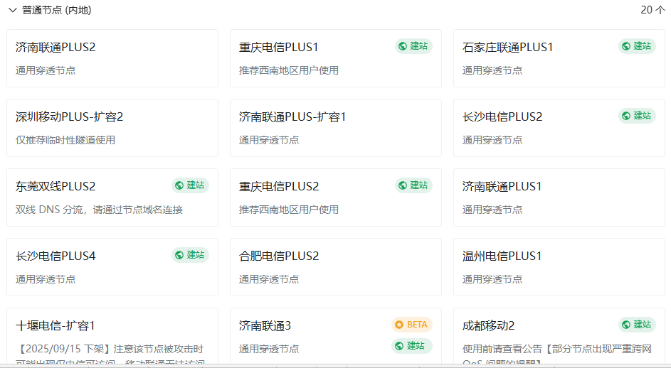

这边可以看到免费账户可用普通节点 选一个可以用的,距离自己近的就可以了。
名字 备注这里谁便就是知道这个隧道做什么用的就是,因为在飞牛docker里部署的客户端,ip选择127.0.0.1,宿主机ip,或者路由器分配的ip 192.168.x.x都可以 。端口这里 就是lucky里监听的端口,可以按照自己的想法来填。远程端口和监听填一致 这是重点,然后如果端口占用,多试几个。隧道自定义设置这里后面说,最新的lucky,反代可以传输真实访问者ip。
建好了保存就好。

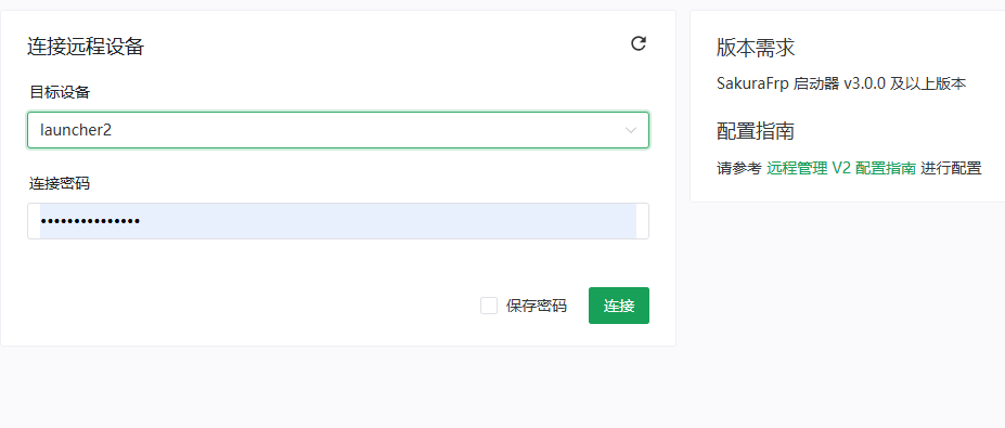

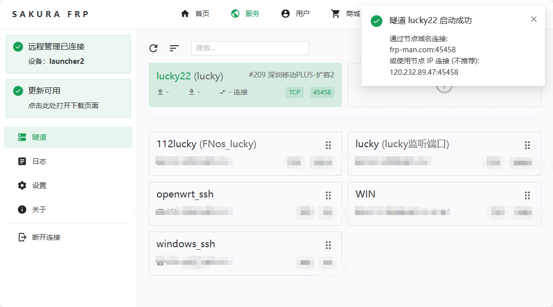

隧道建好了,返回主页,找到远程管理,用自己设置的连接密码进去,
这里选择我们刚刚建立的隧道,按住拖进去就可以了
隧道启动成功 ,这边说明穿透已经打通了 ,但是这里还是不可以直接访问的 ,因为樱花关了http,只能https访问,没有证书 访问浏览器报风险 。

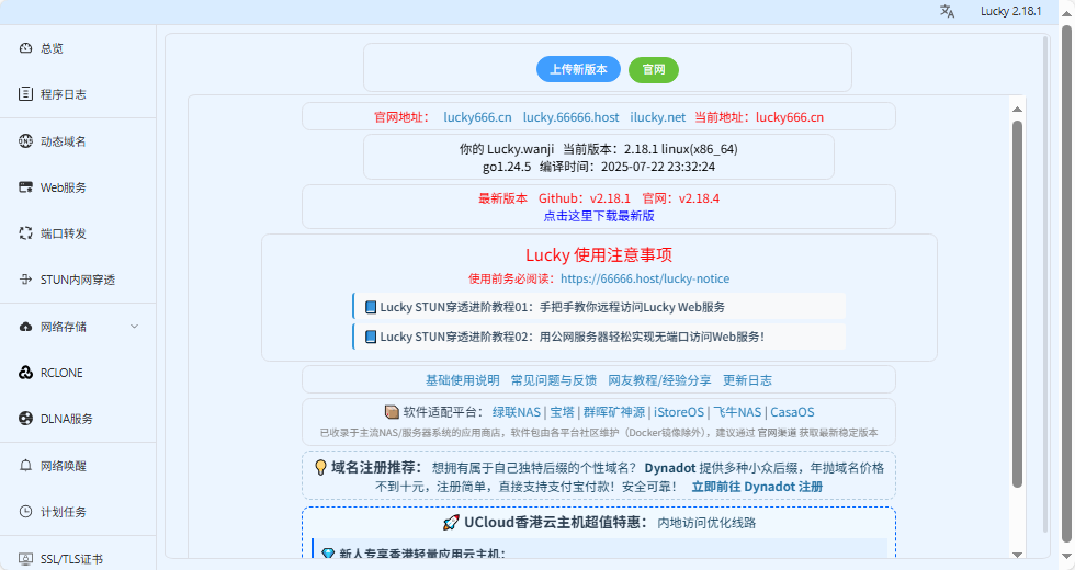

lucky 应用商店直接安装就可以了 ,安装打开,就是这样界面

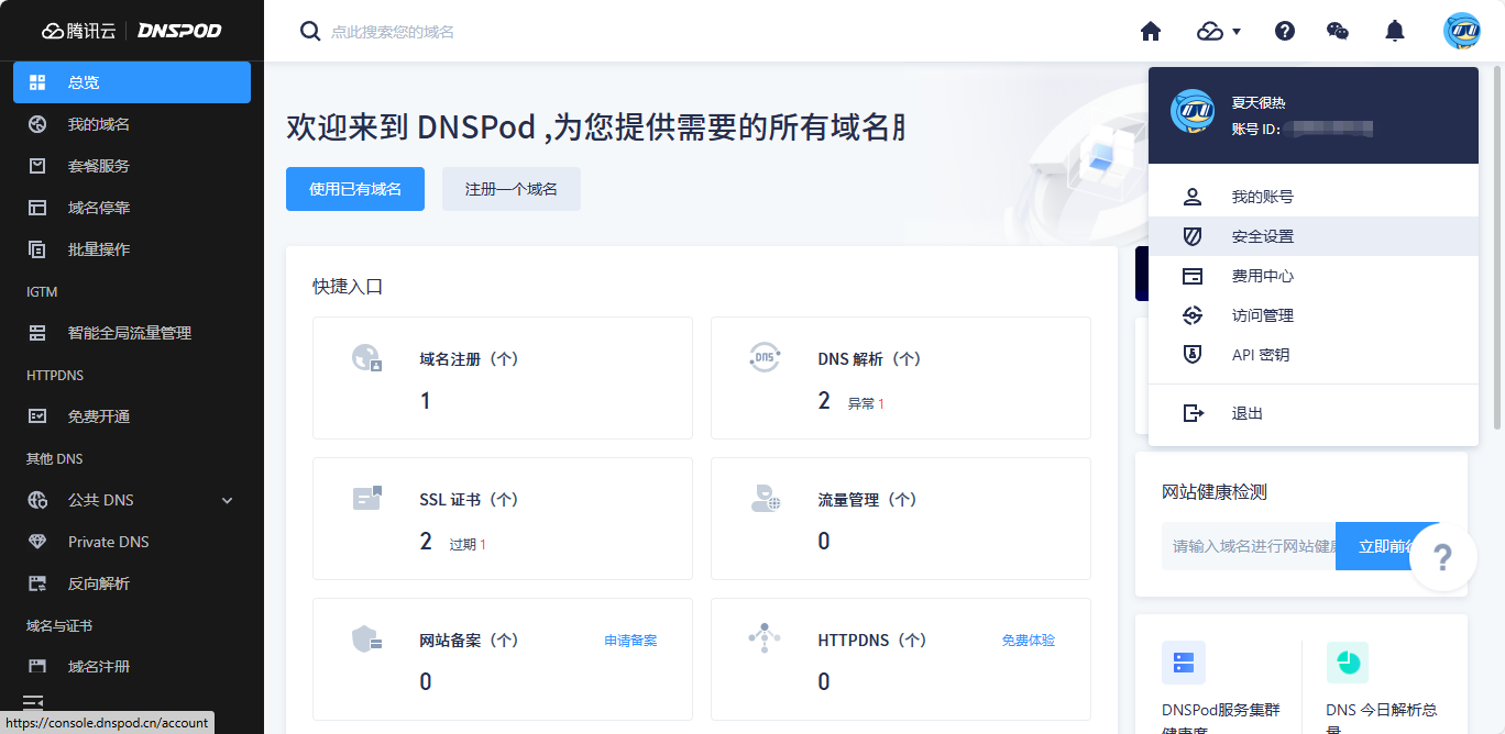

域名 这块自己准备,我这里域名用的,腾讯dnspod托管的。这里是主页 [管理控制台 - DNSPod](https://console.dnspod.cn/)

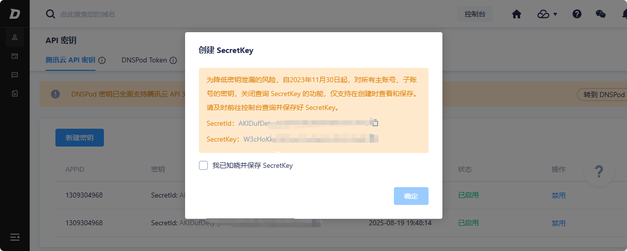

这里安全设置点进去创建一个api密钥
这样就可以 这个密钥可以复制保存下来 页面关掉就没有了,要么就要重新创建。

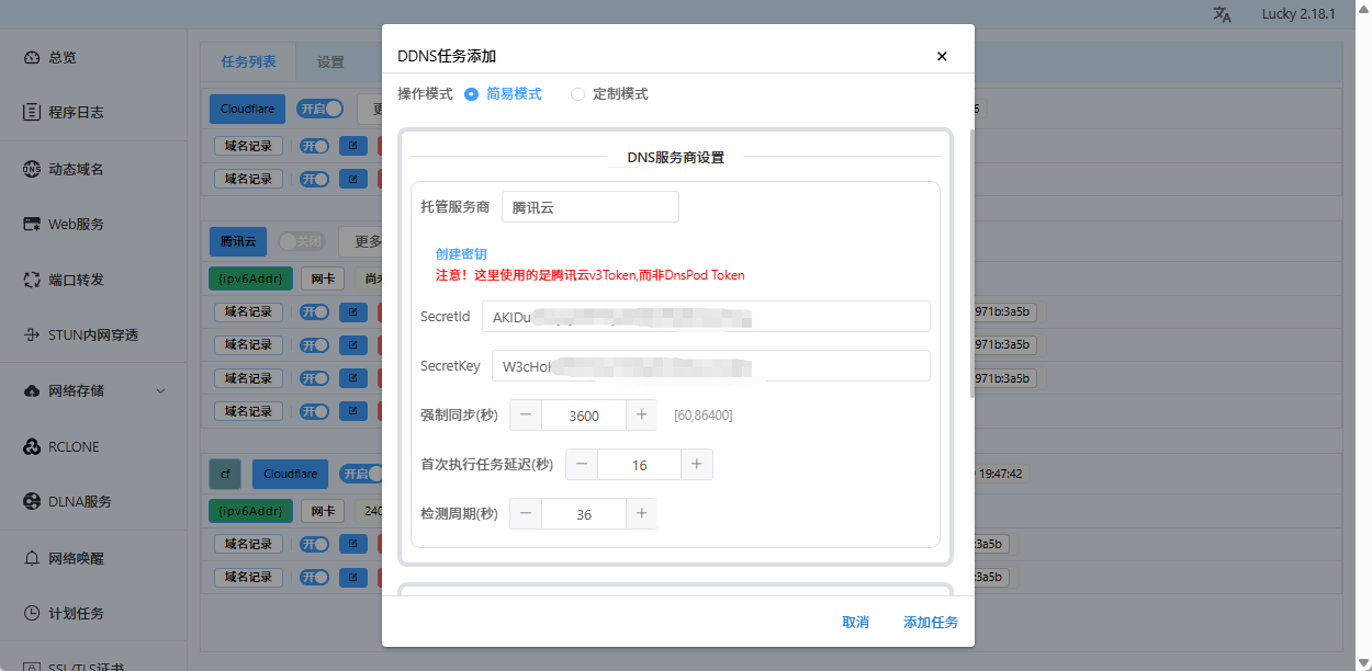

来到 lucky后台这里,点到动态域名 添加任务
任务名随便 选择腾讯云提供商,密钥刚刚创建的 粘贴进,时间周期的不动。

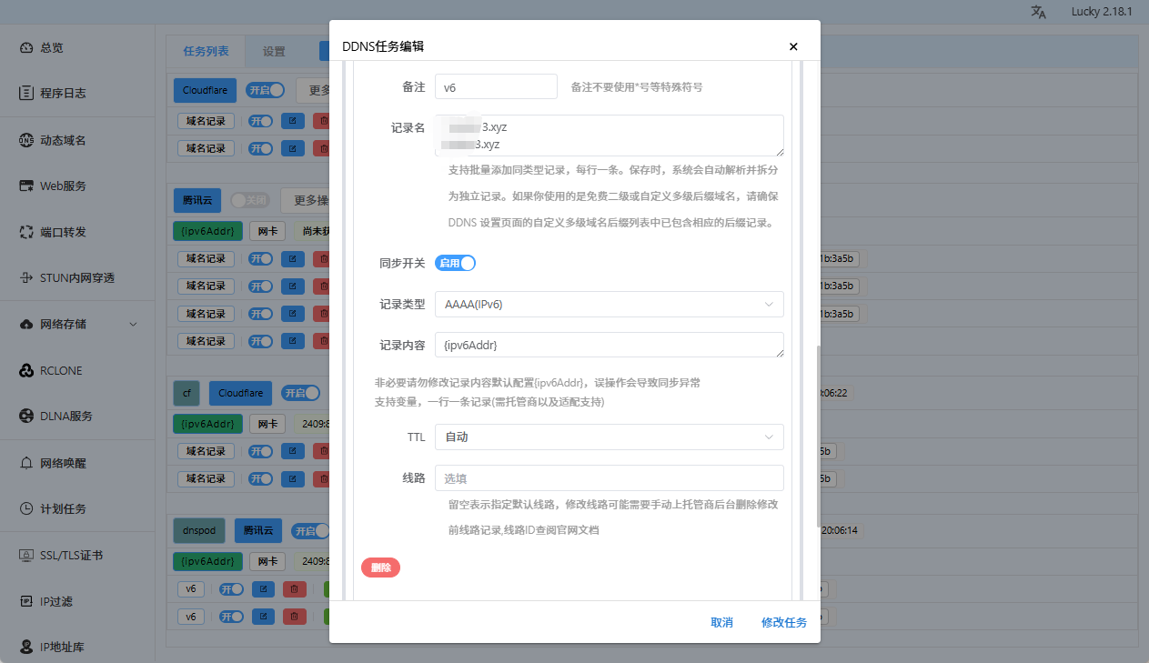

划到下面添加v6 变量
这里因为只有v6公网添加v6 变量就可以了 ,还有就是这里lucky是装飞牛上的 所以网页获取不到,或者获取到是路由器的v6 (如果路由器的还要设置端口转发,)所以这里直接设置网卡获取,看自己公网是第几个地址 ,直接填1 2 3就可以了。
v4 变量不填,到下一步。

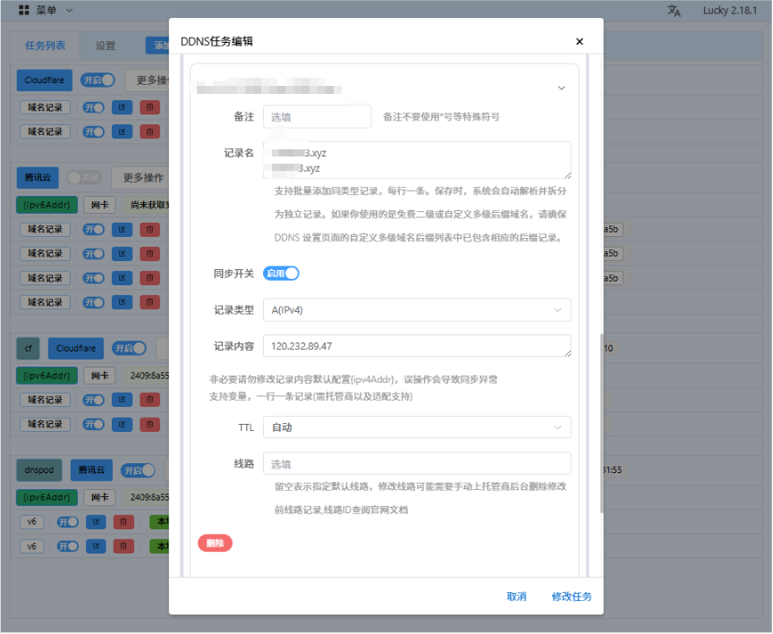

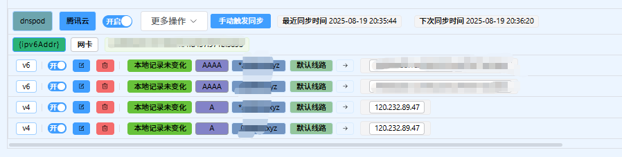

添加同步记录这里。
这里添加了v6记录
记录名这里注意,因为我打码了 ,填泛域名,加主机名。列如
*.abc.com
abc.com
添加v4

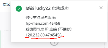

还记得穿透连接成功的提提示吗,那个就是我们要填的v4地址
这里我们手动填一下,填好就这种效果

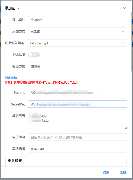

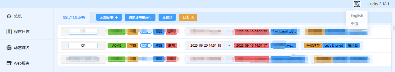

还有最后一步 ,证书这里,侧栏找到ssl/tsl,点击添加证书
获取成功就是这样子的,

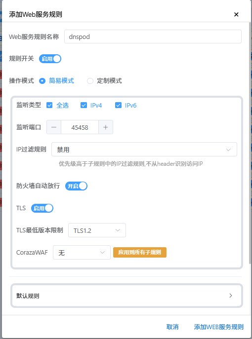

这这样子,v4 v6 就已经通了 可以点开web** 设置反代规则了。
添加规则,v4 v6全选,端口和穿透端口一样,v6端口有防火墙可能要设置一下端口转发.我小米路由器 打开v6 就可以直接访问,不用其他设置。tls要打开,不然申请的证书就没有用了。

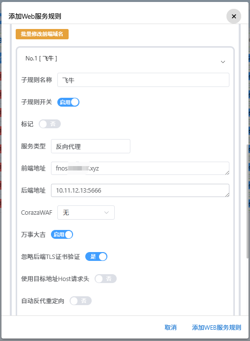

划到最下面添加子规则了 这里,
比如说你要反代飞牛
前端就填xxx.abc.com(这个xxx你可以谁便改你喜欢听的)
后端就设置为局域网内的飞牛地址端口,127.0.0.1都可

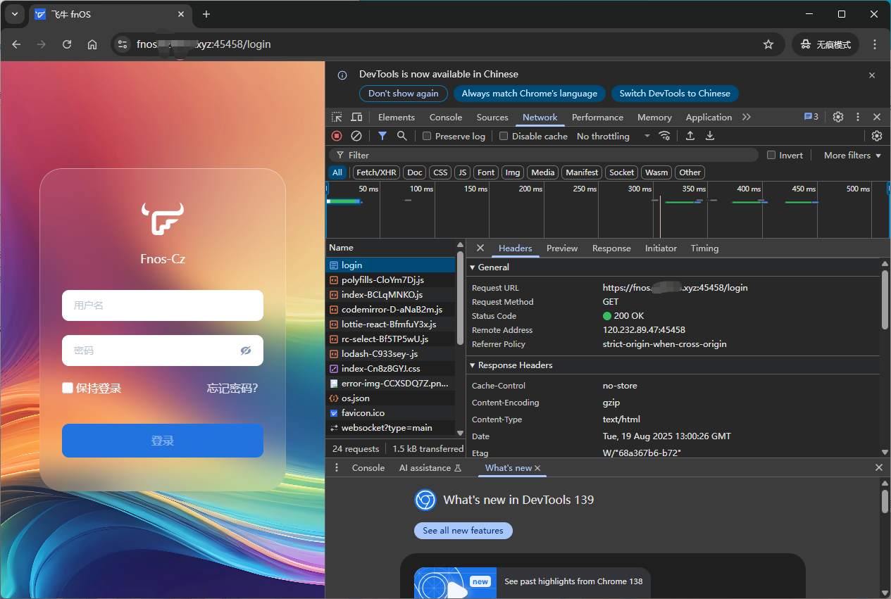

这里打开无痕v6连接成功

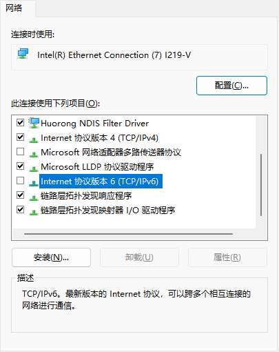

我在网卡里把v6禁用掉
无痕访问刷新一下 这里使用了樱花的穿透隧道连接。
