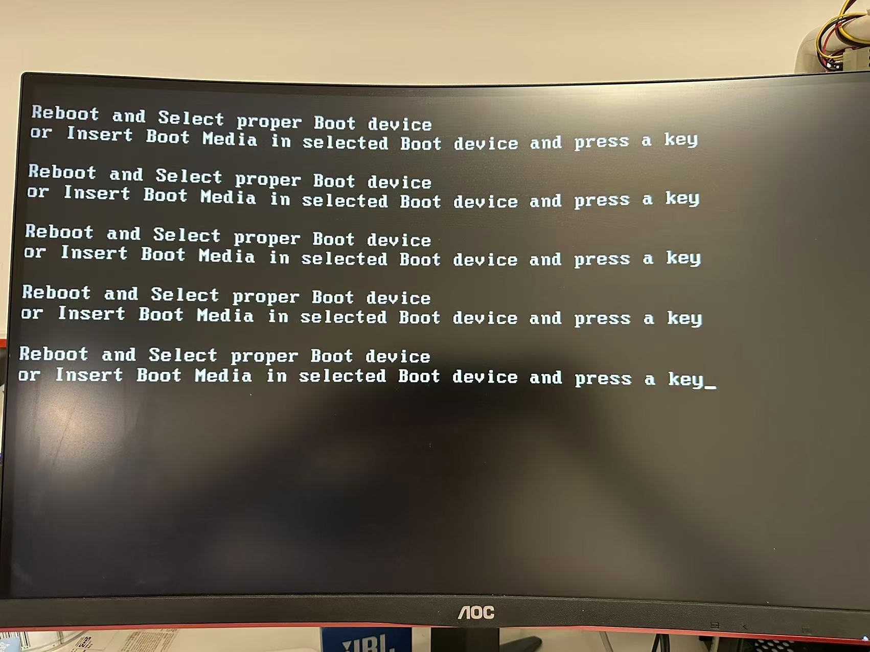

新手小白第一次接触nas,安装飞牛系统,挂载硬盘,app使用所有的功能都正常。但是设置好重启就无法进入系统,提示没有引导,bios设置启动顺序、更换硬盘、重新安装还是不行,刚装完第一次重启一般没问题,隔一天就不行了。在pe下也能看到硬盘下esp引导文件,板子是捡的工业小板,电池应该没电了会有影响么?

看不到图片,一般BIOS里要设置UEFI引导,如果没有那就看你自己的能力了。
BIOS里面设置了启动顺序硬盘的  详情 回复
BIOS里面设置了启动顺序硬盘的

阿郎的_fug5O 发表于 2025-8-21 23:04
BIOS里面设置了启动顺序硬盘的
UEFI不是看硬盘,是看启动相关。
神医,好像可以了。  详情 回复

玉尺书生 发表于 2025-8-21 23:29
UEFI不是看硬盘,是看启动相关。
神医,好像可以了。
