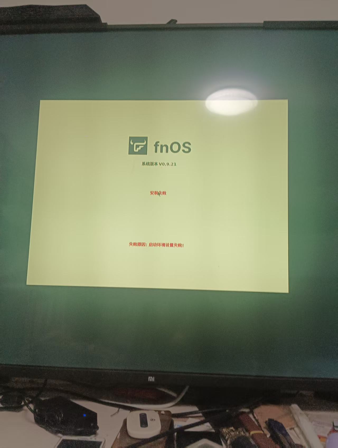

淘了一台升腾C31,安装飞牛最新版本0.9.21失败。安装到第4步的时候,报启动环境设置失败。我试过了,这台机器安装win10,可以正常使用。
硬件配置如下图:
使用的最新版本的 Ventoy,制作的启动盘, 我试过在BIOS里关闭CSM,仍然没有用。

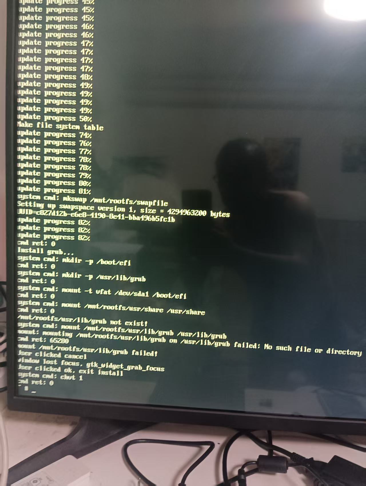

失败后, 看到屏幕输出的日志如下:
2025-8-24 17:44:13 显示全部楼层
grub安装失败,是不是因为安装盘不是通过UEFI引导的,可以重新启动通过UEFI引导启动项启动再试一下!
2025-8-27 22:10:38 楼主 显示全部楼层
应该是个BUG,我后来换了0.9.8版本安装,就没问题了。
