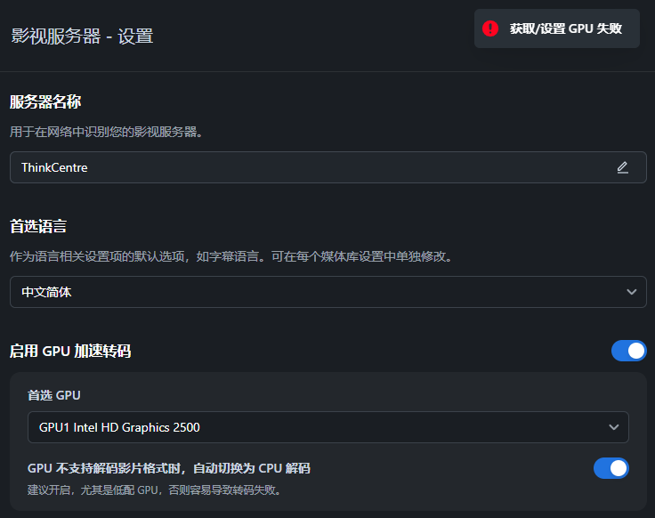

选择显卡后出现“获取/设置 GPU 失败”,系统信息和lspci都能正常识别,尝试各个驱动安装都不能解决,同样的核显在另一台飞牛上设置正常。求解

什么配置,另外一台可以这台不可以,这台有操作过什么内容吗
啥也没有操作过,不能用的是G2030,能用的是i5 3470,核显都是一样的  详情 回复

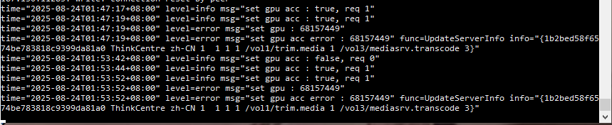

看看日志有没有报错,我的也是能识别型号但驱动加载错误,导致不能开启GPU加速。已根据网友建议使用临时方案成功驱动。但不知道你这个是不是同样情况。
物理机直装的还是虚拟机直通的显卡?
找到日志了,看不出来什么问题  详情 回复
2025-8-24 01:58
系统日志里面没有看到问题,飞牛影视的日志不知道在哪里?  详情 回复

2025-8-24 01:46:21 楼主 显示全部楼层
2025-8-24 01:49:43 楼主 显示全部楼层
lvxj11 发表于 2025-8-23 12:00
看看日志有没有报错,我的也是能识别型号但驱动加载错误,导致不能开启GPU加速。已根据网友建议使用临时方 ...
2025-8-24 01:58:48 楼主 显示全部楼层
[quote][size=2][url=forum.php?mod=redirect&goto=findpost&pid=163391&ptid=35182][color=#999999]lvxj11 发表于 2025-8-23 12:00[/color][/url][/size] 看看日志有没有报错,我的也是能识别型号但驱动加载错误,导致不能开启GPU加速。已根据网友建议使用临时方 ...[/quote]
找到日志了,看不出来什么问题cry
我使用pve安装的,cpu也不一样就不瞎说了。 随便找个ai问问怎么查看debian系统显卡驱动是否正确加载。 我出的问题就是飞牛启动时没有加载正确驱动,启动完成后移除显卡驱动再加载就好了。而且这个步骤要在影视app加  详情 回复

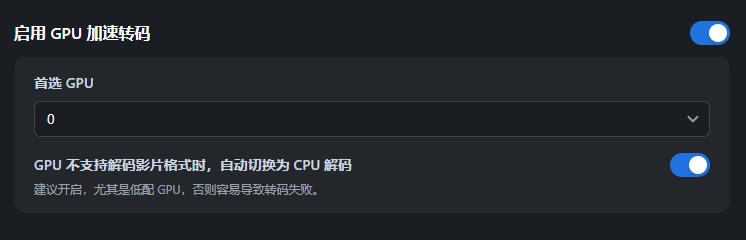

ai了半天,还是没解决,感觉不像是驱动没有加载的问题,点开启按钮后,他会多一个这个0选项,然后选显卡后就显示失败,这个0选项也就不见了,另一台机器就不会,回车尴尬,回头把飞牛影视卸载了,重新安装试试  详情 回复

[quote][size=2][url=forum.php?mod=redirect&goto=findpost&pid=163942&ptid=35182][color=#999999]lvxj11 发表于 2025-8-24 16:56[/color][/url][/size] 我使用pve安装的,cpu也不一样就不瞎说了。 随便找个ai问问怎么查看debian系统显卡驱动是否正确加载。 我 ...[/quote]
