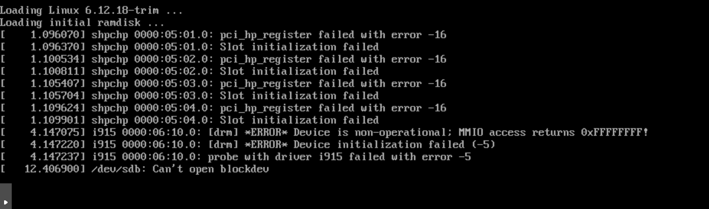

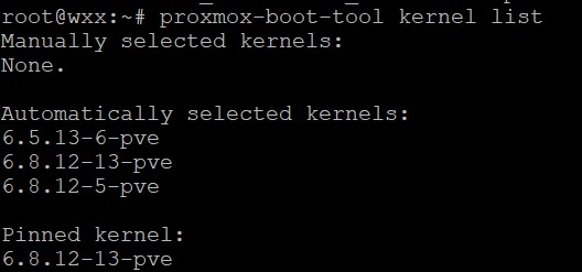

畅网N100先锋版的主机,PVE搞ALL IN ONE,最近安装好飞牛之后想搞核显虚拟化之后直通。之前用的是PVE的8.1.1版本,做过核显直通,给Openwrt挂Docker之后用Alist调用,那时候一直没有成功过。这次反复实验了很多PVE的内核版本,最后还是没有能成功。总是在飞牛影视里设置GPU加速的时候,选择GPU的时候出现一个“0”,在飞牛的CPU/GPU监视的弹窗里。GPU也显示是“-”。说明飞牛根本就没有加载好GPU,而且在飞牛启动的时候,会提示I915驱动失败的提示。
我安装了应用商店里的I915驱动。
飞牛启动时候的错误提示信息如下:
我的PVE内核信息,还有虚拟化出来的显卡信息如下
想问问论坛里各位朋友有没有遇到过同样的情况,会不会是N100的Bios设置的问题,大家有没有什么好的办法,谢谢。

查看了使用本来的核显直通和SRIOV虚拟出来的核显直通,在飞牛启动的时候有不同的报错信息。
使用dmesg i915来查看报错信息如下:
SRIOV的核显启动:
[ 0.000000] Command line: BOOT_IMAGE=/boot/vmlinuz-6.12.18-trim root=UUID=6bf655ef-e25e-481c-b349-f29229bde4c8 ro modprobe.blacklist=pcspkr quiet splash i915.enable_guc=3
[ 0.018636] Kernel command line: BOOT_IMAGE=/boot/vmlinuz-6.12.18-trim root=UUID=6bf655ef-e25e-481c-b349-f29229bde4c8 ro modprobe.blacklist=pcspkr quiet splash i915.enable_guc=3
[ 1.941685] i915 0000:06:10.0: [drm] Found ALDERLAKE_P/ADL-N (device ID 46d1) display version 13.00 stepping D0
[ 3.946493] i915 0000:06:10.0: [drm] *ERROR* Device is non-operational; MMIO access returns 0xFFFFFFFF!
[ 3.946648] i915 0000:06:10.0: [drm] *ERROR* Device initialization failed (-5)
[ 3.946666] i915 0000:06:10.0: probe with driver i915 failed with error -5

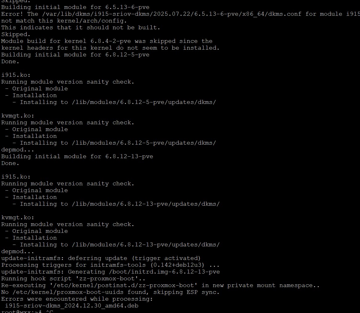

2025-9-20 15:07:08 显示全部楼层
https://post.smzdm.com/p/aqzxgddv/
我在飞牛里面按照这个文件 不更新内核 直接安装最新版的i915驱动可以识别到了
2025-9-20 15:08:01 显示全部楼层
最新版的i915驱动
https://github.com/strongtz/i915-sriov-dkms/releases

关键点就是sirov设定之后,分出来的虚拟核显,一旦分配给飞牛,就是报错,报错信息是0.000000] Command line: BOOT_IMAGE=/boot/vmlinuz-6.12.18-trim root=UUID=6bf655ef-e25e-481c-b349-f29229bde4c8 ro modprobe.blacklist=pcspkr quiet splash i915.enable_guc=3
但是不使用sirov就没问题
