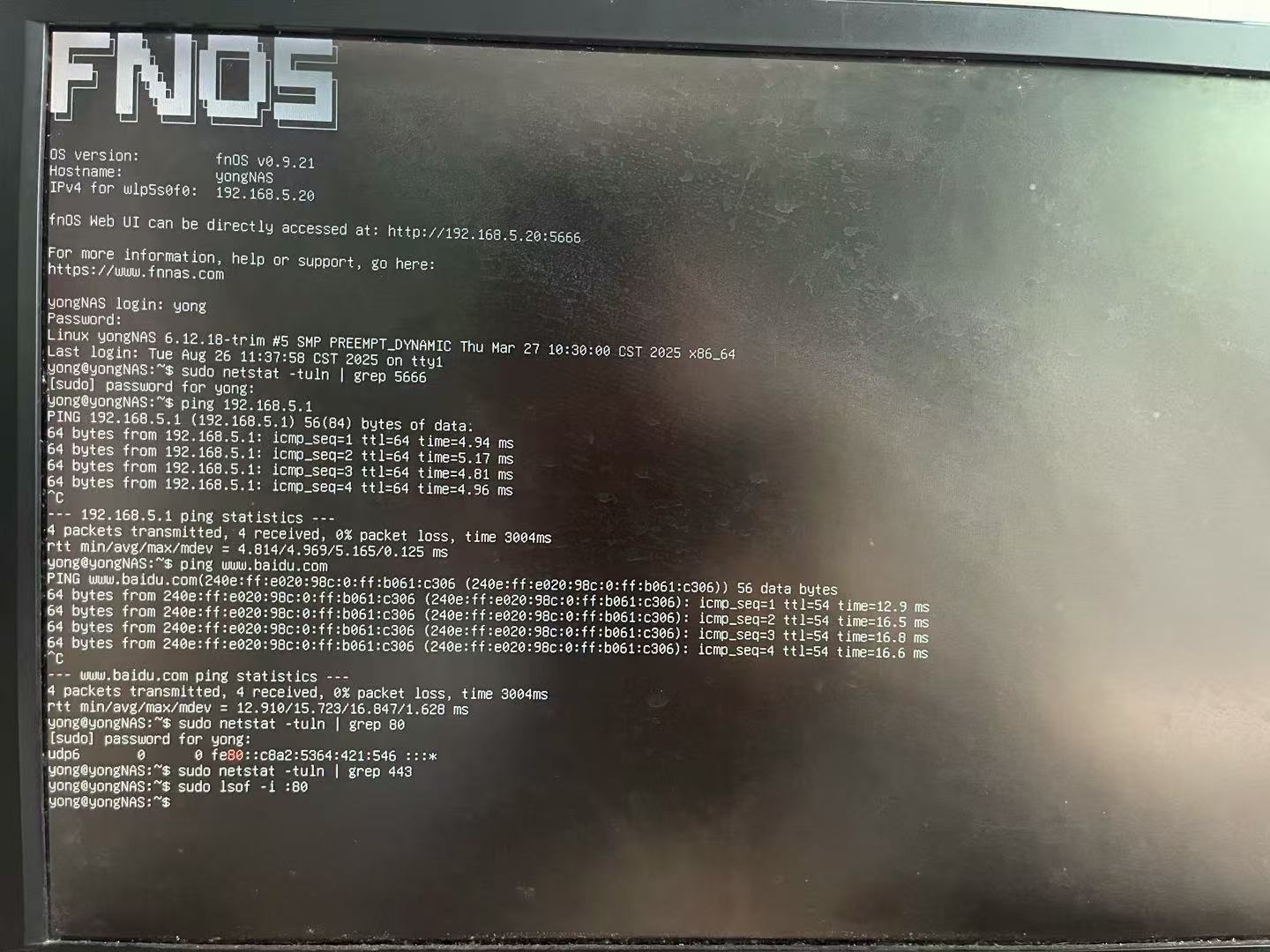

不知道之前进行了什么操作,导致了 飞牛可以正常启动到登录界面,局域网ssh也可以连接,
但是,网页端和 APP 端都无法访问到,在登录界面登录后使用 ping 可以 ping 通网关和 baidu.com,
使用 sudo netstat -tuln | grep 5666 发现没任何返回,也就是应该没有任何服务占用了端口,
飞牛里已经存有数据,不知道重装会不会丢失数据。
所以求助各位大神,在这样的情况下,怎么样在保证数据的情况下进行修复呢?
非常感谢!

2025-8-26 16:06:45 显示全部楼层
还有80 443端口呢,看一看有没有占用,应该是80 443被占用了。

2025-8-26 18:13
[attachimg]55227[/attachimg] 终于把图片传上来了。 80端口显示占用,但好像没找到相关的服务? 443看起来应该没被占用。 但是我访问飞牛web端是用5666端口。那么接下来该怎么办呢?  详情 回复

2025-8-26 16:24:24 楼主 显示全部楼层
终于把图片传上来了。
443看起来应该没被占用。

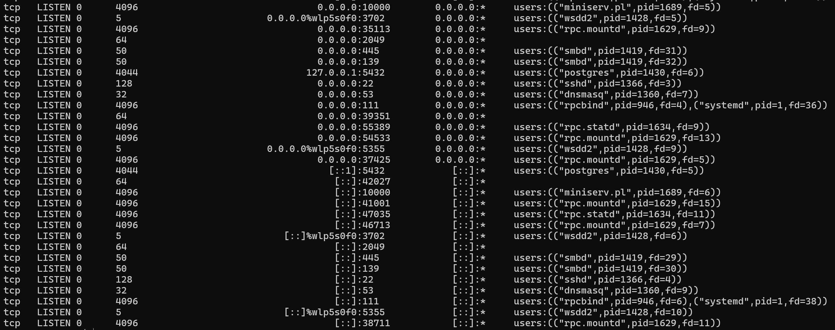

2025-8-26 16:42:06 显示全部楼层
查看所有正在监听的端口
sudo ss -tuln
[attachimg]55240[/attachimg] [attachimg]55241[/attachimg] 这样看 是不是说飞牛的web服务**掉了,没跑起来? 这样要怎么修复 ?  详情 回复
2025-8-26 17:08
2025-8-26 17:08:26 楼主 显示全部楼层
沧澜x 发表于 2025-8-26 16:42
查看所有正在监听的端口
sudo ss -tuln
这样要怎么修复 ?

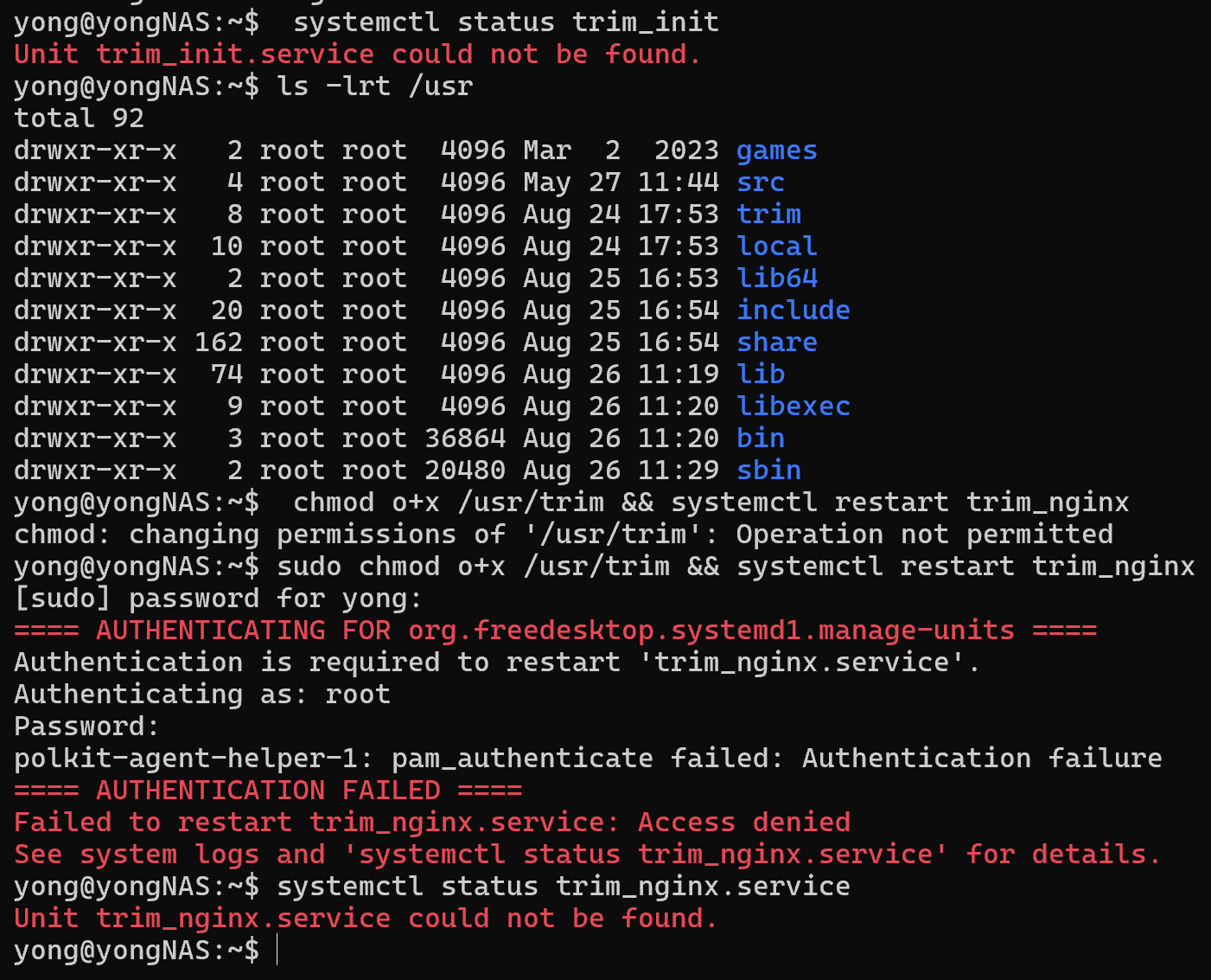

2025-8-26 19:29:09 楼主 显示全部楼层
继续搜索 并进行一些排查工作 这样是不是有问题?要怎么修复呢?
