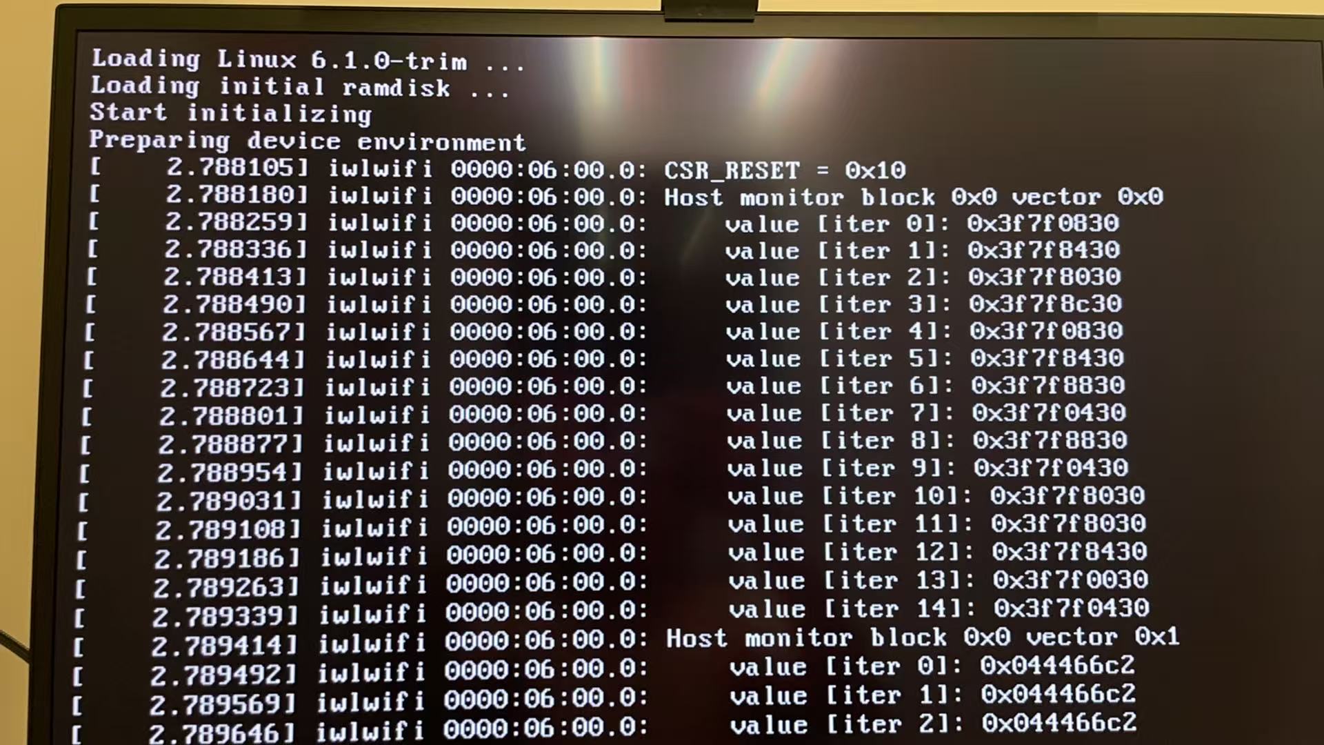

使用的硬件为5700x+b550i ,用rufus制作好启动u盘后,安装时一直卡在环境准备中,在bios中关掉了wifi,还是在“preparing device environment” ,请问有大佬遇到过这个问题吗?

bios禁用安全启动项,同时开启uefi启动,关闭wifi的同时把蓝牙也关了,蓝牙也是用的iwlwifi驱动。另外尝试编辑grub,临时禁用 iwlwifi 驱动,跳过iwlwifi能正常进入安装页面。

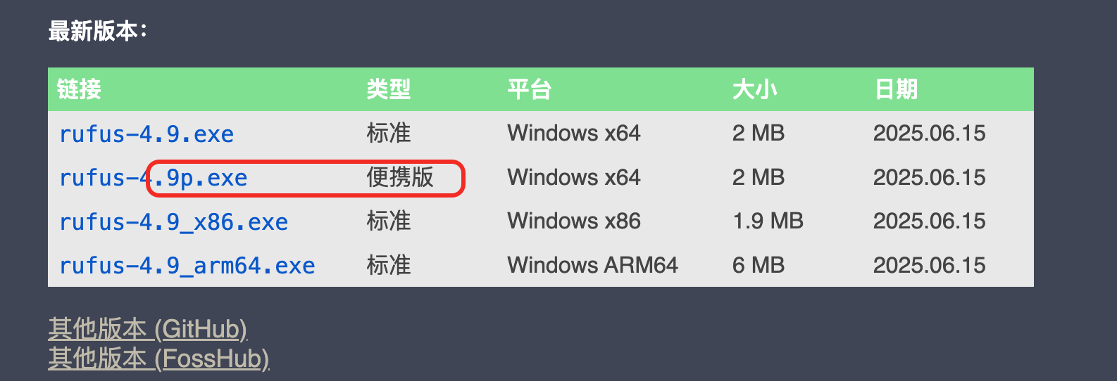

2025-9-1 17:54:53 显示全部楼层
如果你其他设置都是按照要求设置的,有可能是做镜像的软件有问题;https://rufus.ie/zh/
用这个便携版的做镜像试试;
