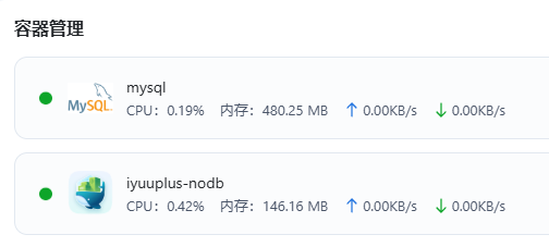

2025-8-30 01:41:28 楼主 显示全部楼层
目前另外一个途径解决,方式是docker拉一个Mysql,再拉一个无MySql的IYUU版本。
不知道为啥自带mysql的不行
