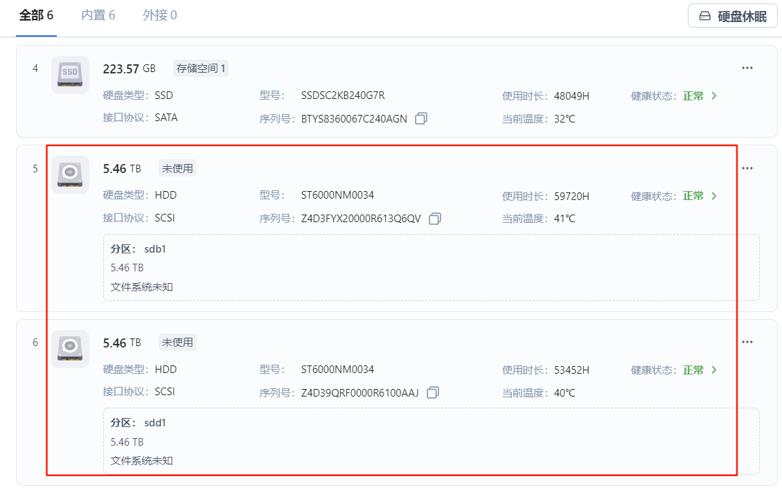

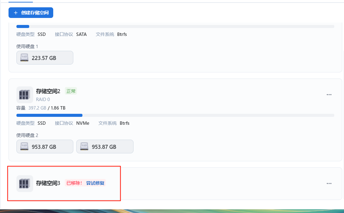

机器重启后存储空间3显示已移除,但是从硬盘管理里面可以看到硬盘,反复重启多次也不管用。
详情如图,目前这台机器不在身边,只能通过远程操作,无法做断 电,拔插硬盘等操作。
生产环境机器。求各路大佬帮忙解决!!!

你存储空间3是3个盘的RAID5?
故障现象是 重启后存储空间3 提示已移除(图1红框) 但是硬盘可以正常识别到(图2红框5、6两块硬盘)  详情 回复

大佬你好,我把两块硬盘单独创建存储空间,但是重启过后存储空间就会提示硬盘已移除。 这个该怎么办。
