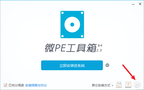

  1. 打开WePE点击右下角光盘,生成可启动ISO文件。

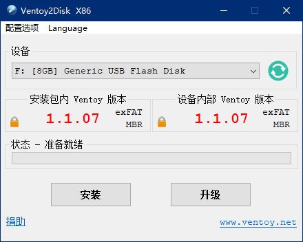

  2. 打开Ventoy选择你的U盘,点安装,下图是安装后的样子。

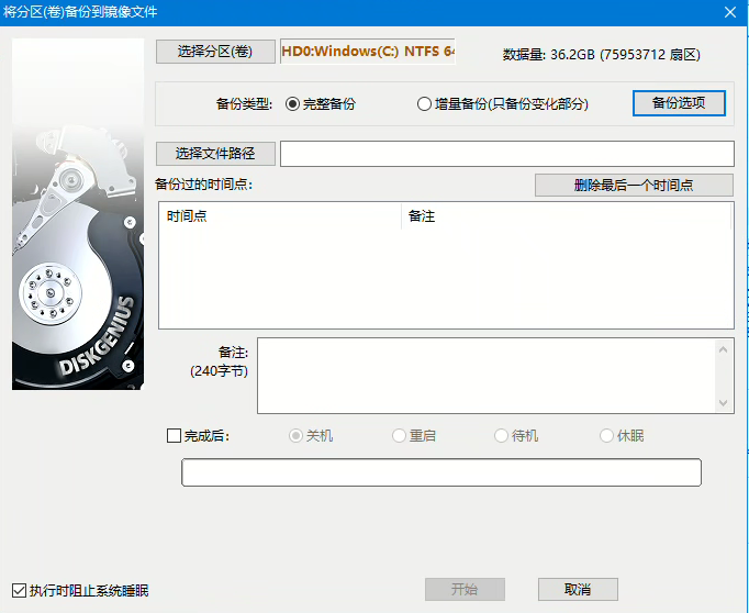

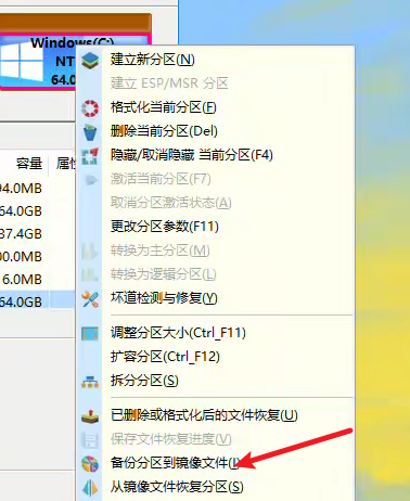

  4. 选择完整备份,备份选项里选择按文件备份
  5. 将打包好的文件放到U盘去。这里有个小技巧,比如你现在有C盘和D盘,你想两个都备份成文件,那你可以这样子做,先将C盘打包成文件放到D盘,然后将这个“C盘备份文件”放到U盘,再将D盘的“C盘备份文件”删除,再打包D盘成文件到C盘,再去将“D盘备份文件”放到U盘,只要你U盘够大,没U盘怎么办,或者U盘不够大怎么办,下面再提供一个牛友的方法。

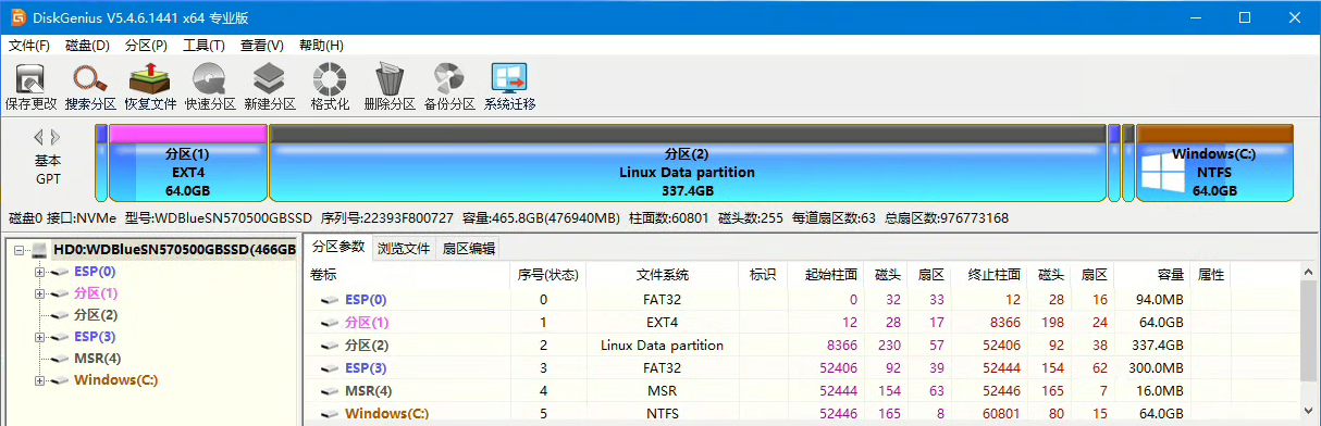

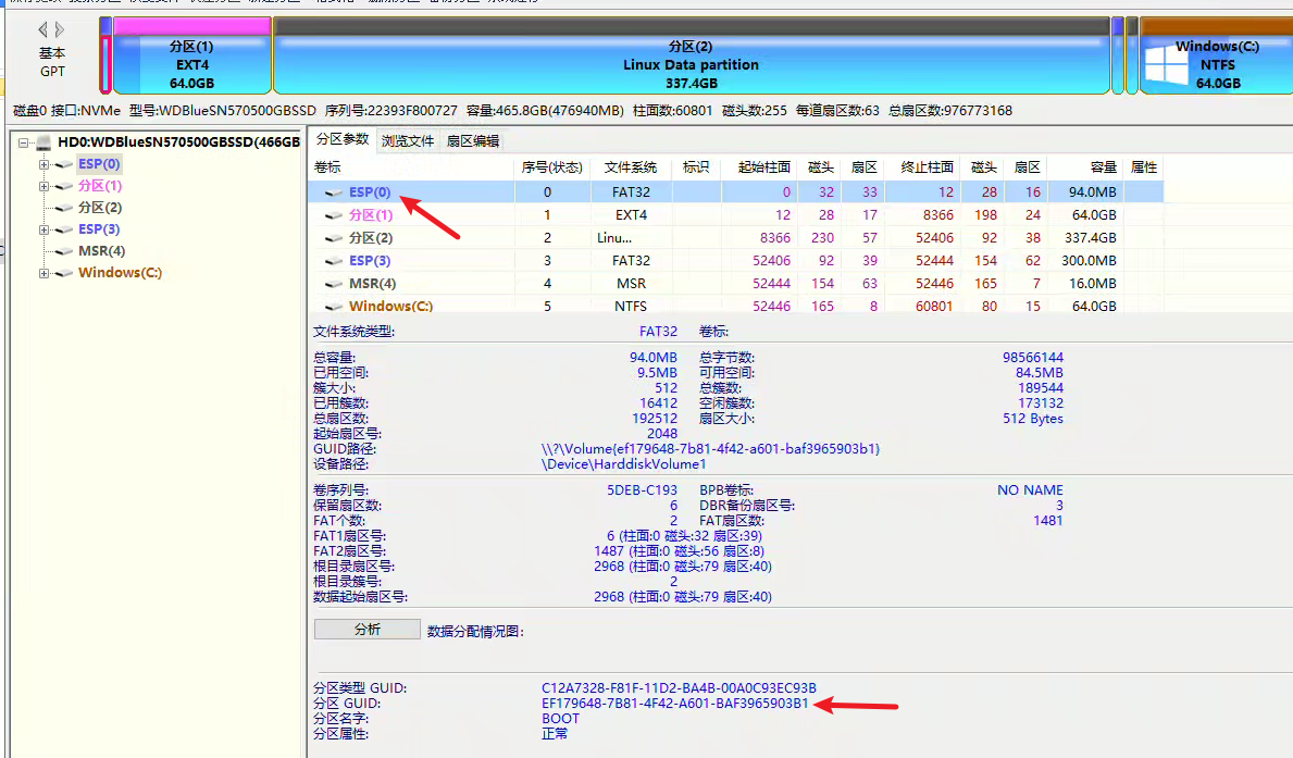

  2. 打开DiskGenius,接下来的硬盘分区要开始骚操作,不然飞牛识别不了剩余硬盘空间做存储空间,这个得 @飞牛技术同学,飞牛是不是只认系统分区后的第一个分区才能做存储空间的。
  3. 将飞牛系统分区的后面空闲分区分成存储空间分区和Windows分区,如下图:
  4. 比如像我只需要恢复C盘,我的硬盘可用空间是466G的,那我就是在飞牛后面先把存储空间337G分出来,剩余的64G,我用来创建Windows要用到引导盘ESP+MSR+C盘,为什么一定要将存储空间放到飞牛系统盘后面,这个得等飞牛官方解决了,放后面识别不到,死活不给做存储空间。
  5. 分配好存储空间分区后,对准剩余的空闲分区右键,你可以看到右键有个建立ESP/MSR分区这个菜单可以点击的,就正常创建,这个是给Windows做引导启动的,当然你也可以复用飞牛的引导盘ESP(0),这里我分开是要给后面修复Windows引导用,然后再将剩余空闲分区创建成C盘。

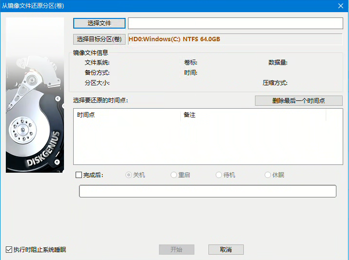

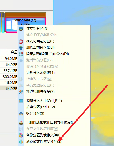

  6. 恢复“C盘备份文件”到新的C盘,对着新C盘右键选择“从镜像文件恢复分区”。
  7. 选择U盘里的“C盘备份文件”然后点开始。

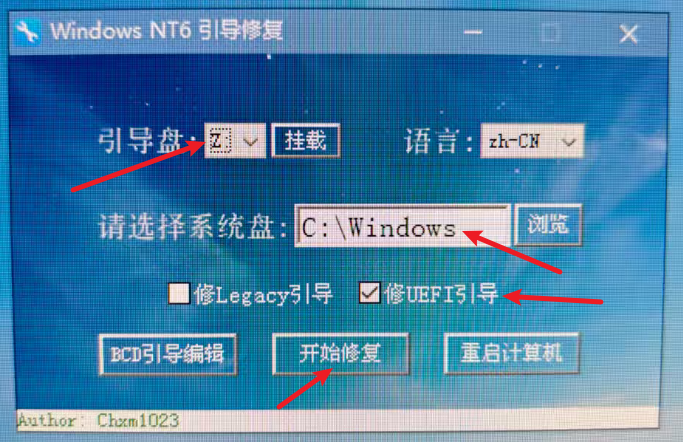

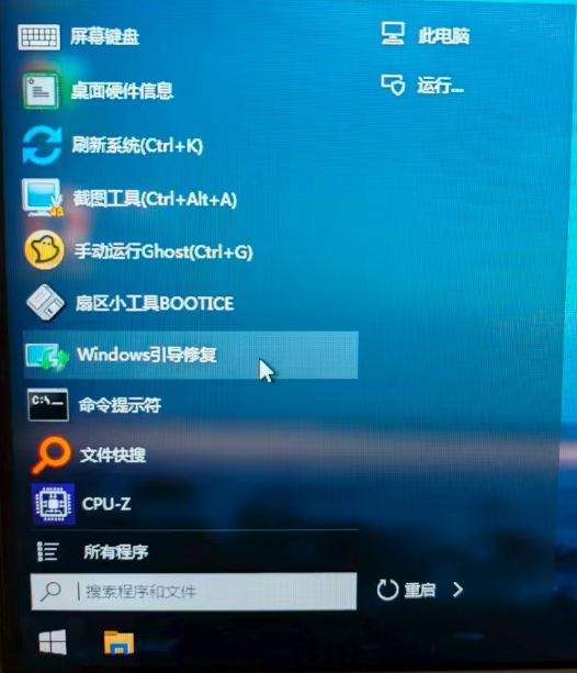

  8. 恢复完成后开始重做C盘引导,点开始菜单找到“Windows引导修复”。
  9. 这里请确认好引导盘Z盘是Windows的引导盘,比如我上图的Windows引导盘是ESP(3),打开DiskGenius看看ESP(3)是不是挂载成Z盘,没有就手动指定到Z盘,然后在软件设置引导为Z盘,Windows的盘符可以指定为C盘,要如下图一致。

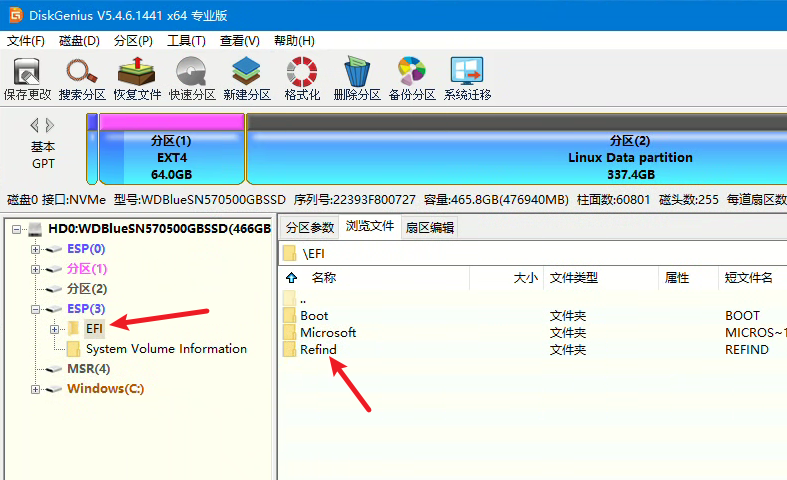

  2. 修改附件里的refind.conf,将 EF179648-7B81-4F42-A601-BAF3965903B1,这个GUID改成你的飞牛引导分区盘的GUID,具体在哪里找如下:
  3. 将rEFInd的引导文件直接放到Windows的引导盘ESP的EFI文件夹里面

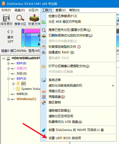

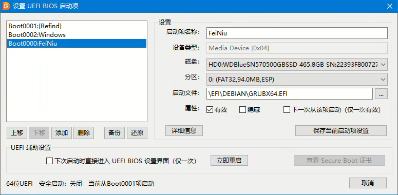

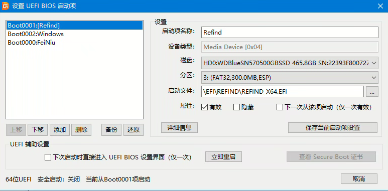

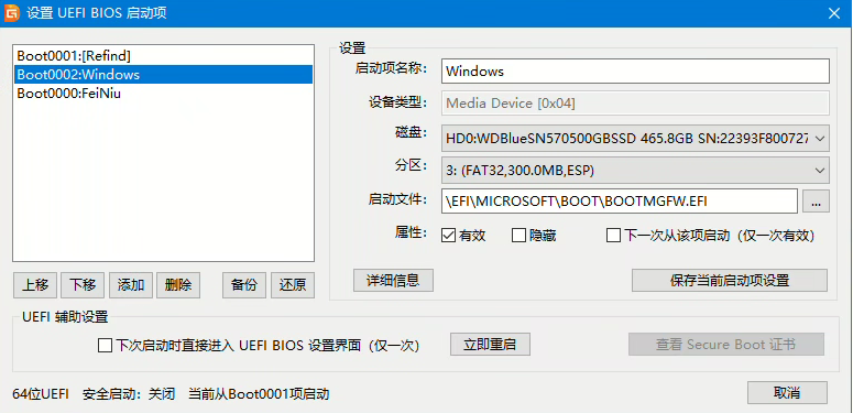

  4. 设置BIOS启动项,将rEFInd设置为第一个。
  5. 开机后就可以选择要进入的系统。
