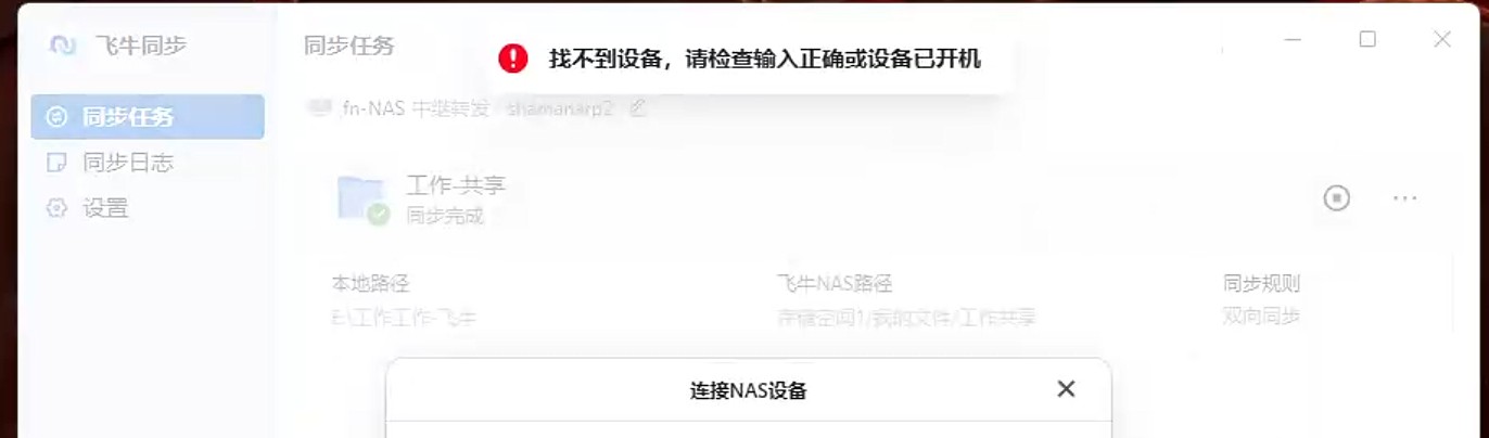

因为没有IPV4的公网,所以平时是靠lucky的stun穿透来实现的外网访问,现在使用飞牛同步的话,好像只能用FN connect来中继连接,这样的话速度好慢,我用stun穿透的ip+端口,就提示找不到设备,这是什么原因啊?希望官方解答一下。

飞牛同步需要用https端口。 例如5666是http端口,5667是https端口。
悟了!感谢,stun里面重新搞一个5667端口的,重新生成一个端口就可以了。搞定。感谢感谢  详情 回复

2025-8-31 16:15:50 楼主 显示全部楼层
但是stun好像就是http的。。没有https的端口啊

2025-8-31 21:08:27 楼主 显示全部楼层
