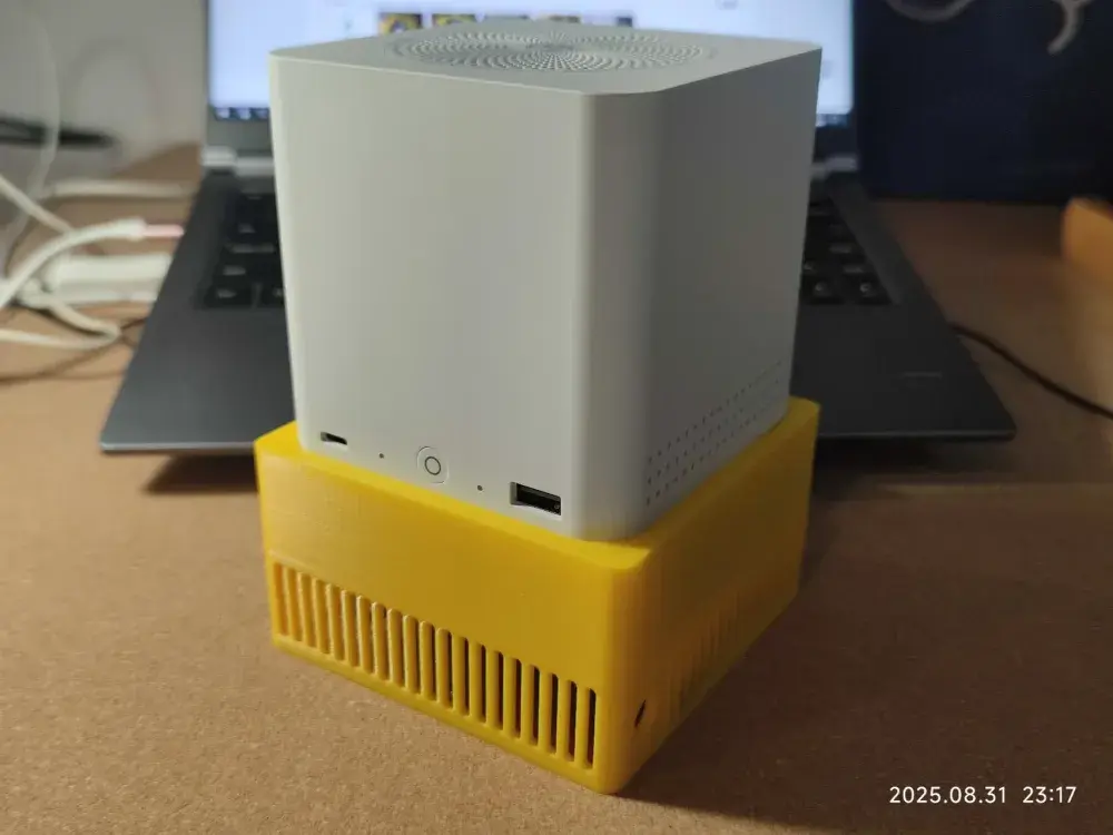

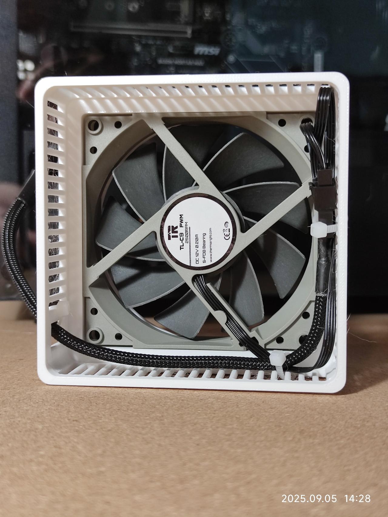

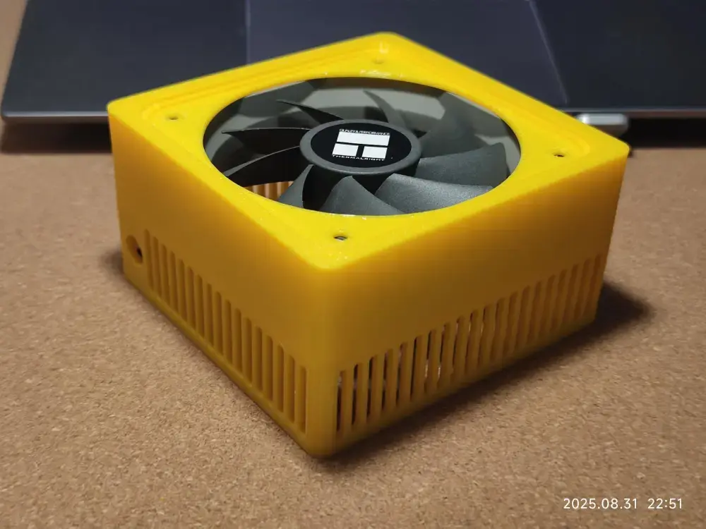

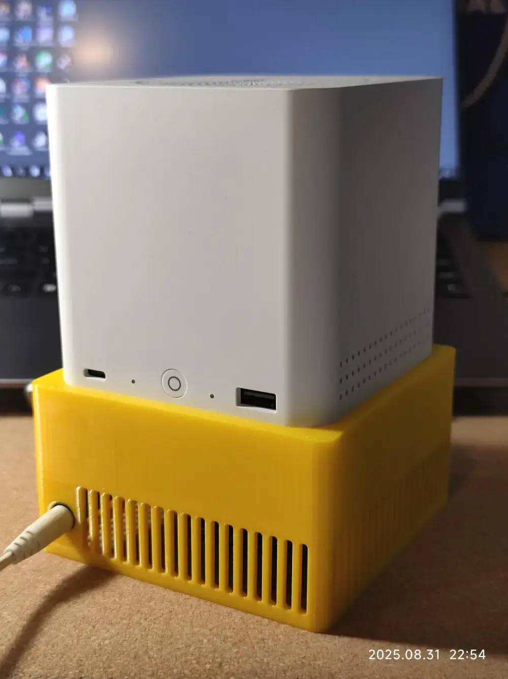

给零刻me mini小主机设计的散热底座,可以塞进一个9cm的散热风扇。
不需要对me mini做任何改造,只需要放到底座上,通过底座风扇制造机身内部负压以增加进风量,加强散热。
注意零刻这个小主机的风向是上进下出,是【下出风】,装风扇的时候留意正反。
模型已经上传到拓竹模型社区makerworld,搜索【零刻 散热】即可。
默认打印配置可以通过外部dc转小4pin给风扇供电,预留了10mm的dc插孔。
三个打印配置,一款是预留10mm的dc孔,一款是预留小4pin母座的孔,一款是无预留孔,可以在自己的studio里通过添加负零件来添加自己想要的孔。

重新设计了一版,尺寸缩减到10cm x 10cm x4.9cm,尺寸缩减的原因是嘉立创目前可以每个月免费制作一个长宽高≤105mm的铝合金外壳,高度降低是有的网友的柜子高度有限。
新模型已更新到拓竹makerworld社区。
不过需要留意10cm这个版本因为尺寸缩减,卡口只保留了一个台阶,11cm版本是两个台阶的设计,放置更稳、更不易滑脱。
然后如果打印铝合金外壳,边缘没有作倒角的地方会比较锋利,小心割手。
以下是petg白色11cm版本的成品效果。
