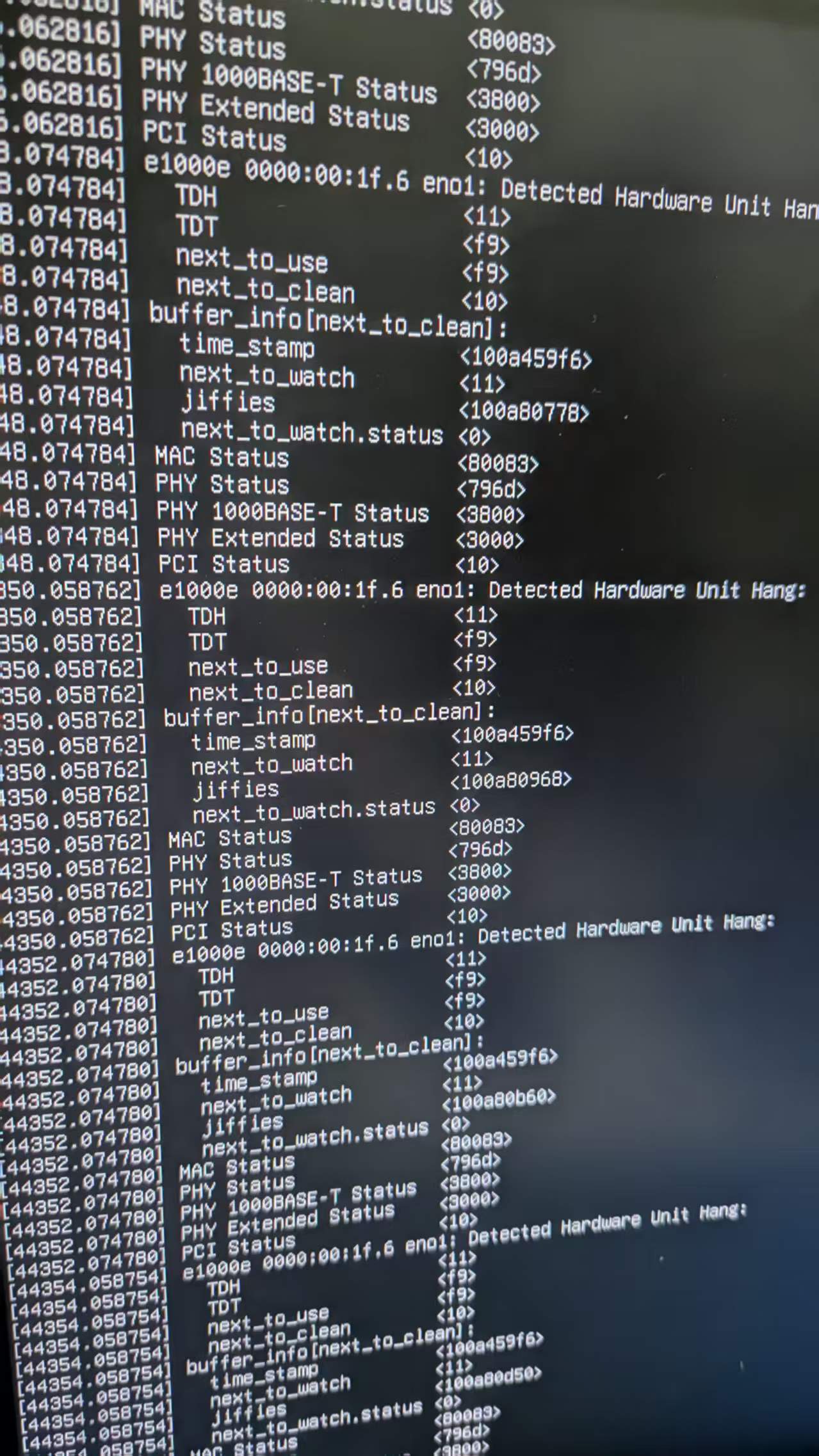

2025-9-2 07:11:16 显示全部楼层 阅读模式
机子是惠普800g4twr,每次运行后都无法登录后台,连接显示器看了下出现了一直重复的代码(如图)。请问是不是网卡的问题?
(运行着qb,虚拟机istore,docker)

MQMWWQ 发表于 2025-9-4 00:08
没,虚拟机就安装istore来做旁路由
我看的问题了,你虚拟机的那个网卡类型不要选e1000E 换e1000
网卡类型选的是VirtIO,现在改成E1000  详情 回复

2025-9-2 11:14:35 显示全部楼层
你是不是装了迅雷,或者你bios一起开了动态频率和节能模式
没装迅雷,就qb和旁路由  详情 回复
2025-9-2 12:43

2025-9-3 16:37:17 显示全部楼层
MQMWWQ 发表于 2025-9-2 12:43
没装迅雷,就qb和旁路由
你装了虚拟机还是虚拟的飞牛
没,虚拟机就安装istore来做旁路由  详情 回复
2025-9-4 00:08

2025-9-4 00:08:56 楼主 显示全部楼层
七月七夕 发表于 2025-9-3 16:37
你装了虚拟机还是虚拟的飞牛
没,虚拟机就安装istore来做旁路由
2025-9-4 14:11:45 楼主 显示全部楼层

2025-9-5 17:59:33 显示全部楼层
现在正常了吗
目前在测试,得过几天才有结果  详情 回复
2025-9-6 09:31
我命由我不由天!是魔是仙,只有我自己说了算!
2025-9-6 09:31:34 楼主 显示全部楼层
目前在测试,得过几天才有结果

2025-9-6 12:05:35 显示全部楼层
MQMWWQ 发表于 2025-9-6 09:31
目前在测试,得过几天才有结果
如果你非要使用e1000e 和VirtIO的类型,那就去关网卡的流控
目前在bios找不到你所说的流控,能用也不会去纠结什么了  详情 回复
2025-9-6 19:23

2025-9-6 19:23:55 楼主 显示全部楼层

2025-9-7 12:04:25 显示全部楼层
那个得在系统用命令关你网卡的固件里面的。。。。。。不是bios
具体怎么操作呢?有没有详细的教程!!!!!  详情 回复
2025-9-7 23:04

2025-9-7 23:04:00 楼主 显示全部楼层

2025-9-8 12:33:55 显示全部楼层
我没有,这个是问过飞牛技术说的,下次我去要一下把
感谢,现在机器运行了3天(中途升级重启),暂时没出现问题了,但还得运行到5~6天!  详情 回复
2025-9-8 20:58

2025-9-8 20:58:23 楼主 显示全部楼层
