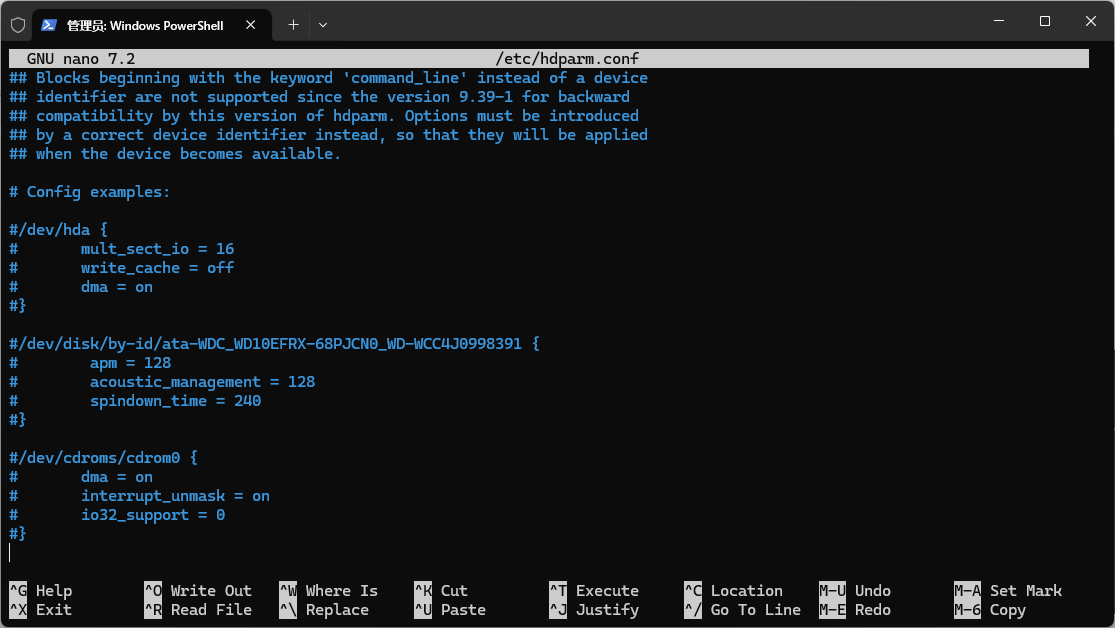

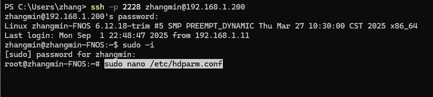

最近一直纠结与硬盘的休眠策略,无意中发现系统中有个hdparm.conf文件可以定义硬盘的休眠策略,于是我打开了它

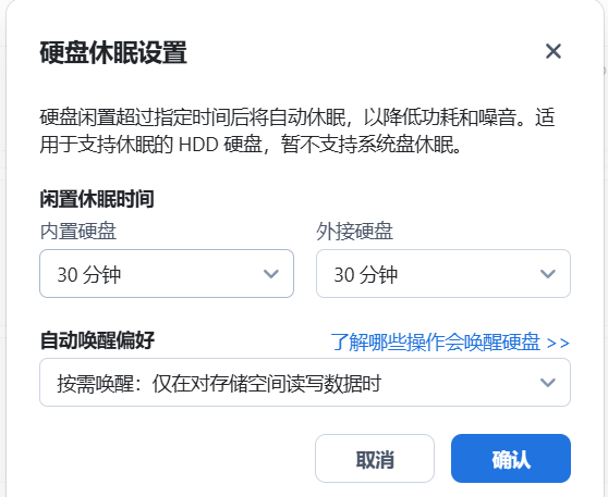

文件中详细告知了各种命令的用法,我能否通过添加代码通过获取硬盘标识符设置硬盘A一直运行不休眠,硬盘B30分钟后休眠?我还没试过,看代码注释肯定是可以的。如果可以的话,那这个配置文件跟系统界面那个休眠策略会不会冲突,如果冲突了,哪个优先级更高?请大佬解答。
此外,这个硬盘休眠策略,app只要一点击资源监控,或者一点开文件管理,全部硬盘唤醒不知道啥时候能修复,头疼,8块硬盘,像飞机场一样。其实完全可以通过缓存文件夹目录,只有点击文件夹进去才唤醒,硬盘信息也是一样只有点击的时候才会唤醒。

只有两块组raid1当作备份,其他都是basic,其实完全可以学win系统,win系统就算你打开硬盘,只要不点击里面的文件夹硬盘不会唤醒(应该是缓存了目录)。因为我8块硬盘其实大部分都是存储些影视的玩意,有时候会进去ssd管理文件就只需要打开ssd对应的文件夹,(挂载smb活webdav管理还是有点 卡)。当然这里只是吐下槽,最近打算把硬盘全换了,换成氦气盘发热量低,我就设置不休眠了。最主要的是想问修改hdparm文件给每块硬盘设置不同的策略,不知道跟系统这个设置界面会不会冲突。主要是2块数据盘设置休眠,其他盘不休眠。但是就算设置好了,以目前的策略,还是会被唤醒

问了下AI:
根据「搜索结果」中的技术信息和飞牛NAS系统特性分析,当 hdparm.conf文件修改的硬盘休眠策略与图形界面设置冲突时,系统会以图形界面策略为准,原因如下:
⚠️ 冲突原因及优先级解析
  1. 图形界面设置会覆盖配置文件​指出飞牛NAS在0.9.11版本后优化了硬盘休眠管理,新增系统级自动唤醒服务(如 fn-diskservice)。该服务会在启动时读取图形界面配置,并主动调用 hdparm命令覆盖硬盘参数。这意味着:
    • 图形界面设置通过系统服务动态生效,优先级高于静态配置文件;
    • 若图形界面启用了休眠策略,即使 hdparm.conf有自定义参数,也会被启动脚本或服务重置。
  2. hdparm.conf的加载时机受限​说明Linux系统中 hdparm.confhdparm服务在启动初期加载,但飞牛NAS的图形界面服务(如硬盘管理模块)通常在启动后期运行,其设置的参数会再次刷新硬盘状态,导致配置文件失效。
  3. 日志与用户验证佐证
    中提到用户曾通过脚本设置休眠参数(如 hdparm -B192 -S60 /dev/sda),但图形界面操作后参数被重置,需反复调试。这印证了图形界面操作的最终控制权。
🔧 解决方案:统一配置入口
若需确保休眠策略生效,请按以下步骤操作:
  1. 优先使用图形界面设置​进入飞牛NAS的「设置-信息-硬盘休眠」界面,直接调整休眠时间(如设为60代表5分钟无活动休眠)。系统会自动生成并固化参数,避免冲突。
  2. 停用图形界面管理(高风险)
    若坚持使用 hdparm.conf,需禁用相关系统服务:
    sudo systemctl stop fn-diskservice  # 临时停止飞牛硬盘服务
    sudo systemctl disable fn-diskservice  # 禁止开机自启
    注意:此举可能导致系统功能异常,且更新后可能被恢复。
📊 验证配置生效的方法
执行以下命令检查当前硬盘参数,确认是否与预期一致:
sudo hdparm -B /dev/sda     # 查看APM(省电模式)值
sudo hdparm -S /dev/sda     # 查看休眠超时时间
  • 若输出值与图形界面设置不符,说明 hdparm.conf仍被加载(需检查服务依赖);
  • 若输出值始终匹配图形界面,则证明其优先级更高。
💎 结论
飞牛NAS的设计逻辑是图形界面 > 配置文件。为保证稳定性,强烈建议仅通过图形界面配置休眠策略。若遇到异常,可提交系统日志至官方反馈通道。

我在论坛建议板块以及吐槽了好几个贴了,官方不回复我。所以我现在不折腾了,我全部设置不休眠,懒得弄,等用户多了,大家都提了,官方解决了我在弄休眠,现在无论怎么设置,一点开文件,或者点开资源监控我的nas像轰炸机起飞一样,我实在受不了了,干脆不休眠了,只设置apm为127,让不用的话降低转速,磁头归位,大不了就是点开文件帮我把磁头就绪,反正不会8个盘一起启动。
