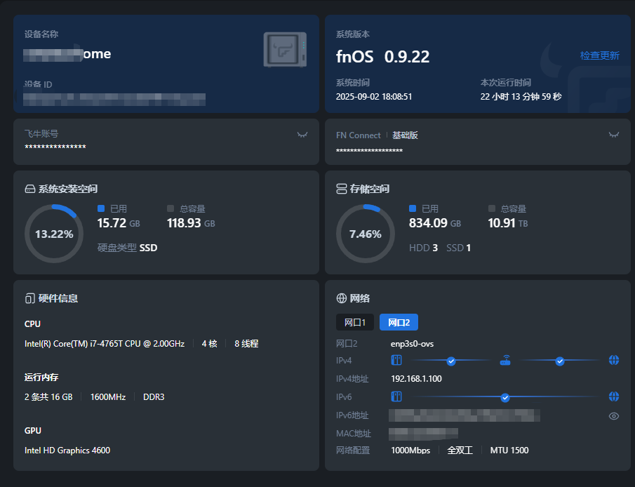

成果展示

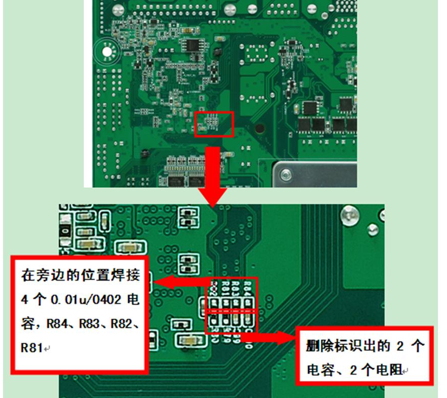

难点(非必须,难度不是很大)
这个主板m_pcie默认支持的时WIFI协议,但是我这里需要用msata做系统盘,所以需要硬件改造m_pcie接口线序用来支持msata协议。

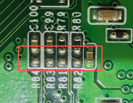

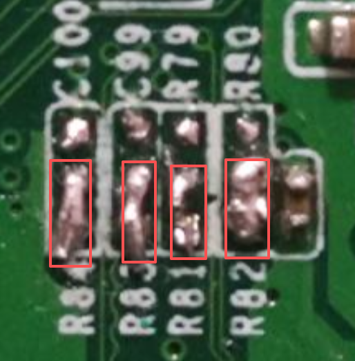

需要将红框出来的地方进行短接。
短接效果
原本样貌
送赞 2

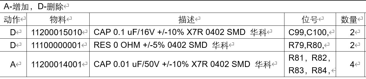

2025-9-2 18:45:31 楼主 显示全部楼层
主板官方回复的修改方案

2026-1-12 21:50:46 显示全部楼层
大佬直接不需要焊接电容了?直接短接就可以了吗?
从搭建到目前为止半年了没有出现问题,  详情 回复
2026-4-22 11:30
同问,不加直接短接就行了?这样能长期用吗?  详情 回复
2026-3-14 23:53
2026-3-14 23:53:54 显示全部楼层
目前平稳运行半年了  详情 回复
2026-4-22 11:31
2026-4-22 11:30:38 楼主 显示全部楼层
从搭建到目前为止半年了没有出现问题,
2026-4-22 11:31:28 楼主 显示全部楼层
目前平稳运行半年了
2026-6-4 10:23:40 显示全部楼层
请问是用什么方式短接的,是焊锡么
