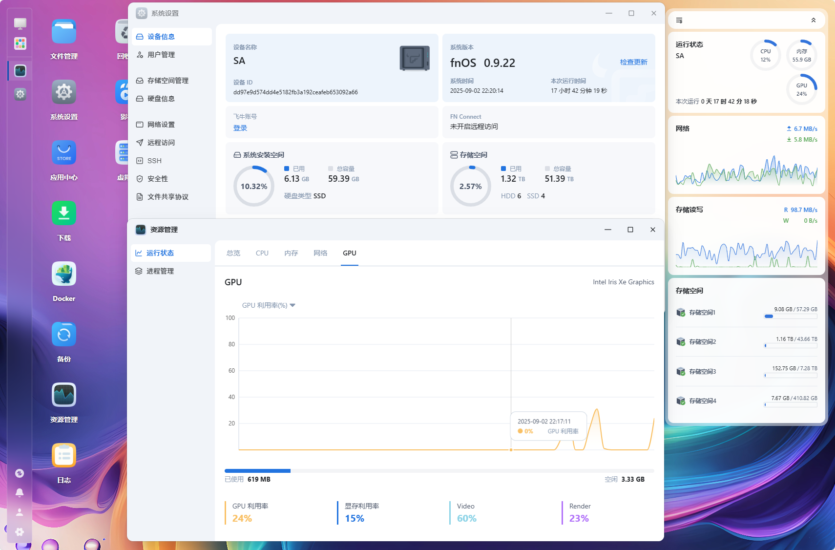

自从升级0.9版本后DG1一直没办法实现调用,经过不停的找教程实验,总算是成功了,
不知道什么原理,反正是成功了,实在是找不到办法的朋友可以试试,不一定保证成功。

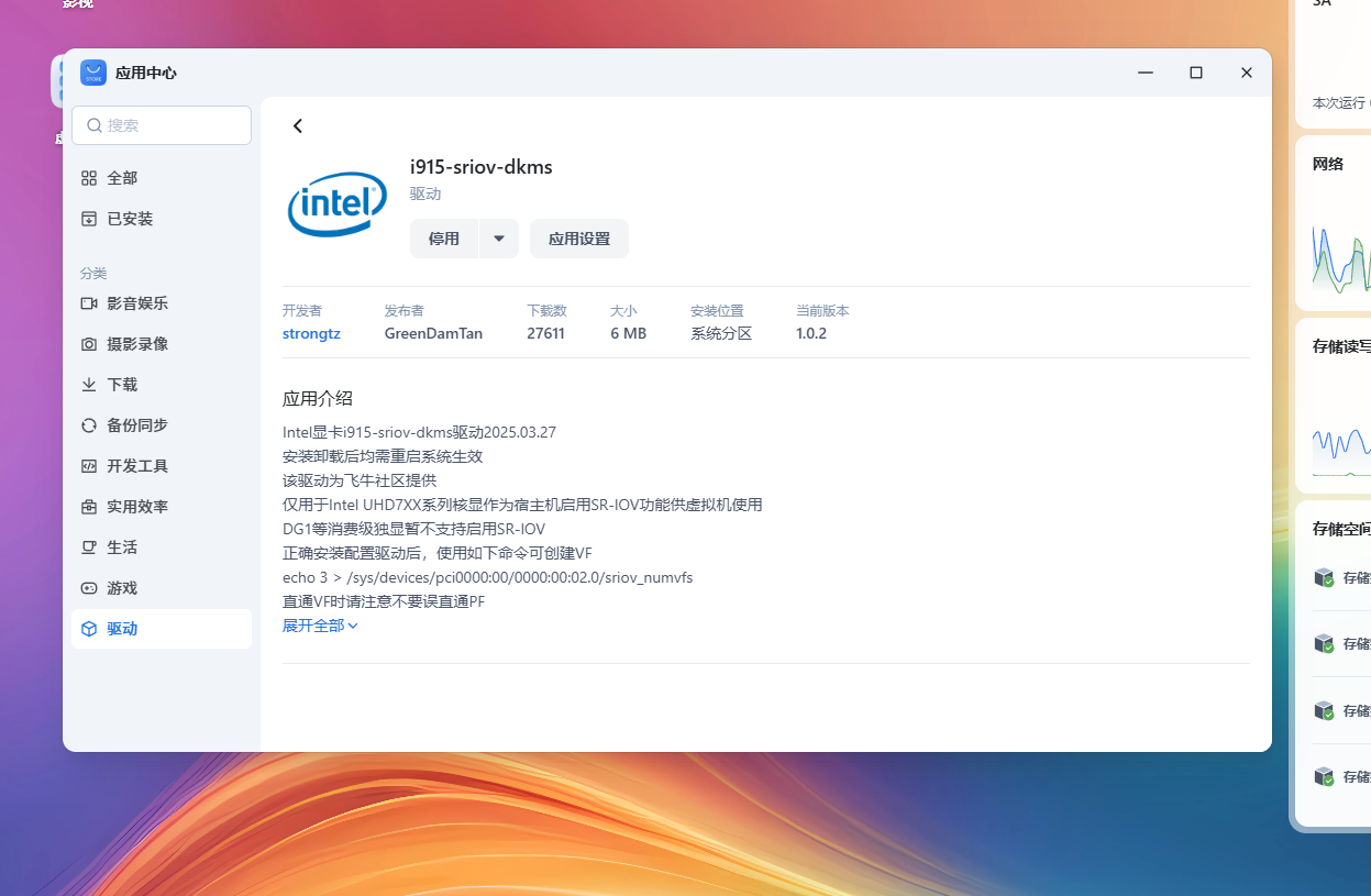

1.现安装商店里的i915-sriov-dkms.

不知道什么原因,如果没装应用商店里的i915-sriov-dkms,直接在终端执行以上命令来安装V3也是不能调用DG1,很迷不清什么原理,反正是能调用了,ESXI下也测试了,直通后也通过这个方法实现调用了。
