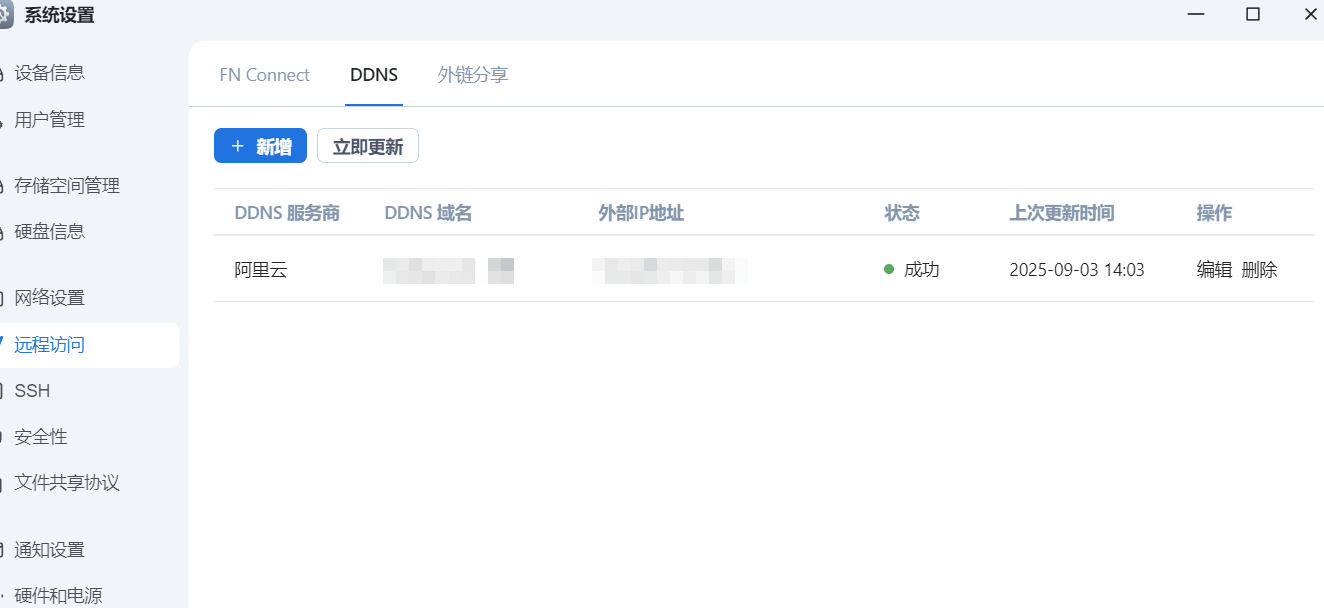

配置DDNS后,怎么看用的是DDNS线路还是FN Connect线路
1567
2025-9-3 14:09:02 显示全部楼层 阅读模式
如题:
1883
1060
2025-9-3 14:09:03 显示全部楼层
登录的时候用DDNS就是DDNS,用的FN Connect就是FN Connect。
这是两种连接方式。

2025-9-3 14:51:33 显示全部楼层
登录时填的FN Connect ID就算FN Connect官方服务器中继,填的局域网网址就是局域网登录,填的你的域名就是公网登录
看帮助中心说是会自动选路FN Connect和DDNS  详情 回复

2025-9-3 14:51:50 楼主 显示全部楼层
看说明是会自动选择?这个是咋选路
飞牛上设置DDNS后,出口需要把飞牛的地址映射出去吗?

2025-9-3 14:53:39 显示全部楼层
fzh_fn 发表于 2025-9-3 14:51
看说明是会自动选择?这个是咋选路
飞牛上设置DDNS后,出口需要把飞牛的地址映射出去吗? ...
只有用FN CONNECT才会自动选择,你用DDNS域名是没有选择的。
2025-9-3 14:53:58 楼主 显示全部楼层
这里请输入IP地址如果你输入局域网IP(比如192.168.1.100或者本地ipv6地址)就是局域网连接(速度取决于局域网速度),输入你配置的ddns解析域名(比如http://zhangsan1999.top:5666,或者24开头2408:8214:f33:aff0:  详情 回复

2025-9-3 15:10:59 显示全部楼层
你在哪里看到的,方便给个链接吗。
https://help.fnnas.com/articles/fnosV1/access/how-access.md
方法3:FN Connect 远程访问服务
FN Connect 是由飞牛自研的远程访问服务,可以为你提供安全、高效远程访问到飞牛 NAS 的服务。使用本服务,你需创建唯一的 FN ID 以标识你的飞牛 NAS 设备,以及快速访问到你的飞牛 NAS。
注意:
  • 使用 FN Connect 服务,你将被要求注册或登录飞牛账号,了解更多关于飞牛账号,请参阅本文
  • FN Connect 服务将为你的飞牛 NAS 创建 FN ID 对应的唯一子域名的 SSL 证书,可安全地访问到飞牛 NAS;
  • FN Connect 将根据当下你所处的网络环境,判断选择最优的访问方式自动连接;如果可以公网 IP 直连,在网页端,你可以选择是否要公网 IP 直连。
  • FN Connect 中继转发服务会产生流量成本,因此会有限速
就是这里,貌似理解错了,应该是Connect和公网直连,没有DDNS  详情 回复
2025-9-3 16:02

2025-9-3 15:43:55 显示全部楼层
你输域名就是ddns,你输飞牛的地址就是 FN Connect
2025-9-3 16:02:15 楼主 显示全部楼层

2025-9-4 09:56:29 显示全部楼层
这里请输入IP地址如果你输入局域网IP(比如192.168.1.100或者本地ipv6地址)就是局域网连接(速度取决于局域网速度),输入你配置的ddns解析域名(比如http://zhangsan1999.top:5666,或者24开头2408:8214:f33:aff0:1081:64fd:770e:cxcc的ipv6地址)就是公网连接(速度取决于你的宽带上传带宽一般是50m),输入FNID(比如https://fnos.net/zhangsan1999)就是通过官方服务器中继连接(速度只有2-4m免费版)
这样说的明白了把?
嗯嗯,已经解决了。谢谢  详情 回复

2025-9-4 13:04:09 楼主 显示全部楼层
A张敏 发表于 2025-9-4 09:56
这里请输入IP地址如果你输入局域网IP(比如192.168.1.100或者本地ipv6地址)就是局域网连接(速度取决于局 ...
嗯嗯,已经解决了。谢谢
