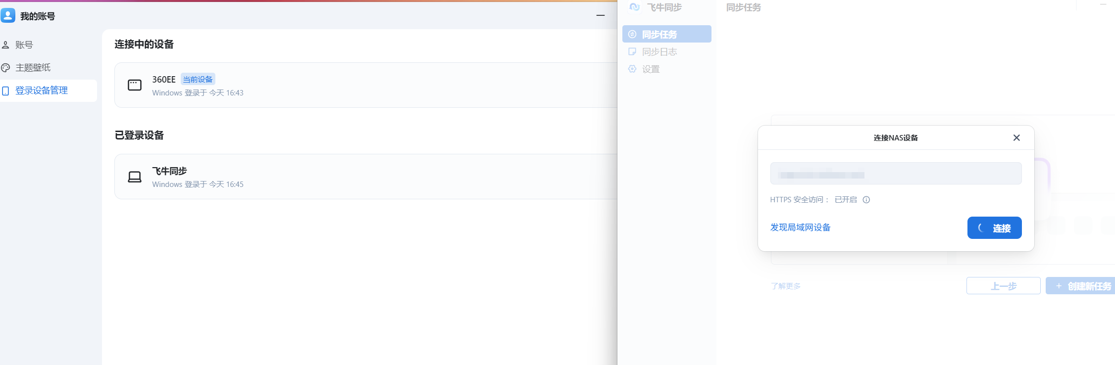

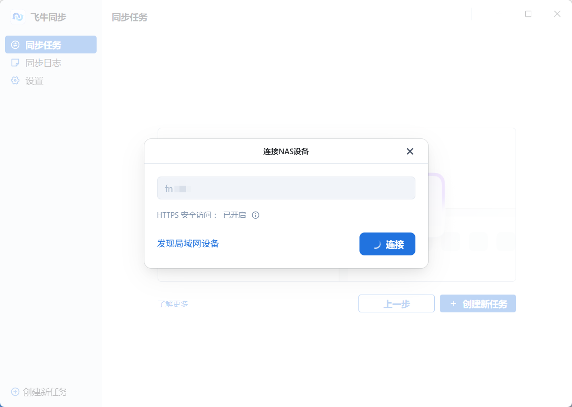

如题:
同步连不上是啥情况?
用FN Connect连接的,网页登录可以的,是有什么要设置吗?

2025-9-3 17:23:27 显示全部楼层
只输入FNID就好,不要把整个连接都填进去。
还是一样-_-||  详情 回复

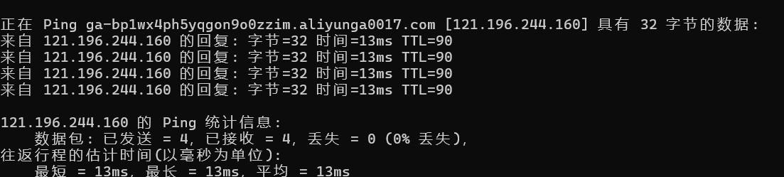

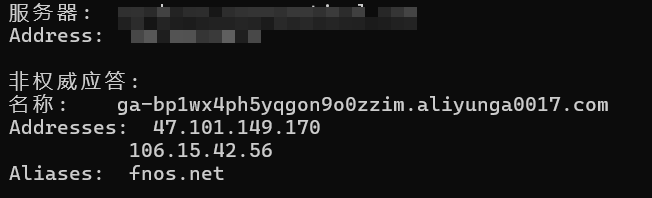

从日志上看,是dns解析“fnos.net”失败。你本地ping下fnos.net看看是否正常  详情 回复
2025-9-5 10:30
39
2025-9-5 10:30:54 显示全部楼层
fzh_fn 发表于 2025-9-5 09:42
公网是不能直连的要通过FN Connect去连的,
本地防火墙是飞牛吗?
飞牛上没有开防火墙,客户端防火墙上也 ...
ping是正常的  详情 回复
2025-9-5 11:07
2025-9-5 11:07:21 楼主 显示全部楼层
ping是正常的 解析也是可以的
