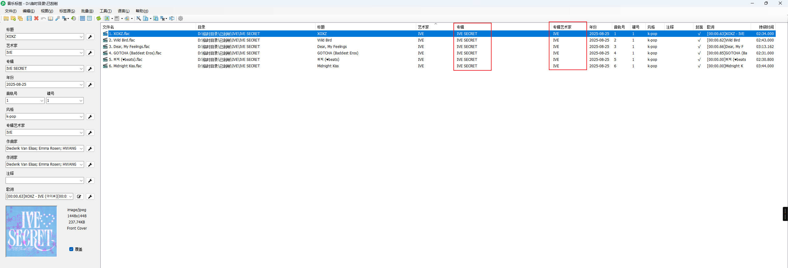

系统中安装了navidrome,因为navidrome没法根据文件夹自建歌单,所以曲线救国,我手动给每个文件夹的歌曲全部统一通过musictag软件更改歌曲标签,让一个文件夹下的歌曲标记成统一专辑,如下图
但是出现一个问题,十几个文件夹,十几个专辑只有一个专辑时包含了所有歌曲,其他的明明定义一个专辑的被拆分出了好几个专辑,如下图所示(所有文件我均时同样的操作)

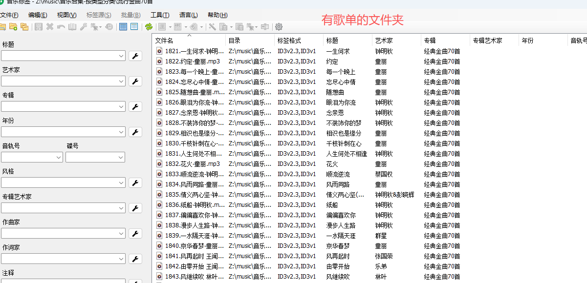

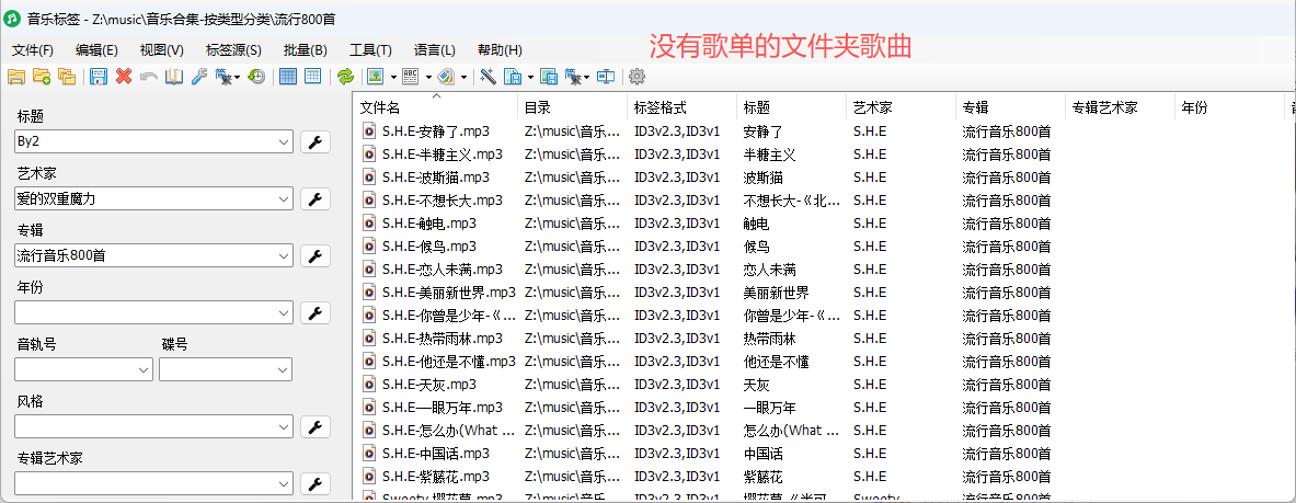

1.“有两个歌单里面死活没有音乐” 这两个文件夹里的音乐格式,和其它文件夹一样吗。
2.”有两个歌单里面死活没有音乐“ 挑1首歌,用PC版的工具“MusicTag“或“Mp3tag”和能识别的文件夹音乐对比一下标签有哪些区别。
112
2025-9-4 10:24:59 楼主 显示全部楼层
[quote][size=2][url=forum.php?mod=redirect&goto=findpost&pid=168906&ptid=36414][color=#999999]扫地僧 发表于 2025-9-4 10:17[/color][/url][/size] 1.“有两个歌单里面死活没有音乐” 这两个文件夹里的音乐格式,和其它文件夹一样吗。 2.”有两个歌单里面死 ...[/quote]
1876
1060
2025-9-4 13:06:18 显示全部楼层
有歌单的文件夹:      编号.歌名-艺术家
没歌单的文件夹歌曲:艺术家-歌名
试试重命名 文件名 看看有没有效果
例如 2000.安静了-SHE
       2001.半糖主义-SHE

2025-9-4 13:31:02 显示全部楼层
扫地僧 发表于 2025-9-4 13:06
有歌单的文件夹:      编号.歌名-艺术家
没歌单的文件夹歌曲:艺术家-歌名
但感觉又好像不太对,我找了个 S.H.E的专辑试了一下,以你那种命名方式是可以读取到。

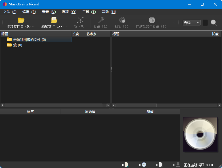

2025-9-10 15:29:06 显示全部楼层
我也推荐试试MusicBrainz的,刮削能力不是一般的刮削器能媲美的,只是国内的专辑有很多会缺失,大体上不差,另外你还可以给他添加指纹识别,全程自动非常给力,其他要补充的再用MT去添加就行了,省去很多步骤,最好的功能我觉得他还是能给你重命名+把所有专辑归类到同一个艺术家目录里,对了软件名字叫MusicBrainzPicard,虽然他网站是英文,但是软件却是支持中文的。貌似我看进程他是以声纹识别的,识别率很高,要注意的是歌词他是不刮的,还有不需要注册你也能用!
