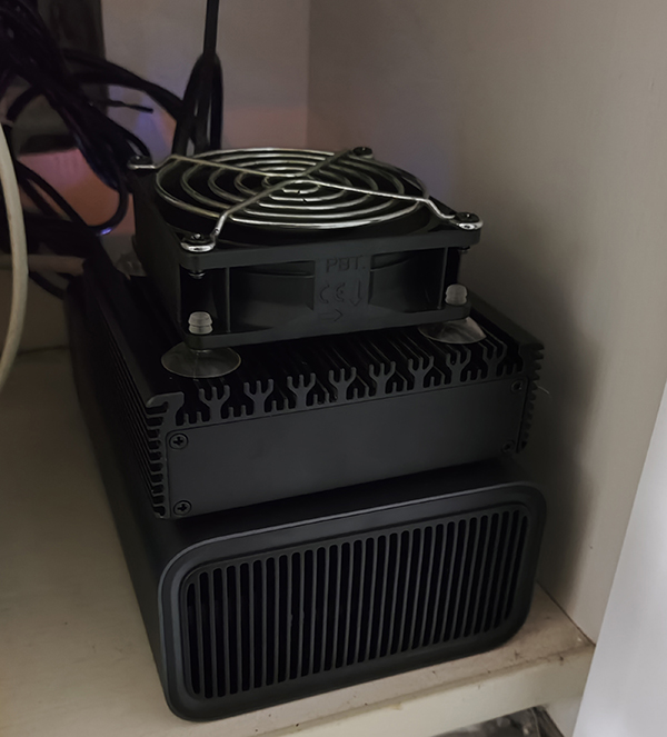

不是跟楼主唱反调,但是我nec8 i5-8500t 16G 256G 1个千兆网卡的小主机+绿联2盘位硬盘盒(3+8T)使用几个月了 非常满意!硬盘休眠后整体待机功耗是8-9w 唤醒时25左右 家里宽带300m都跑不满硬盘写入速度
对了 我还安装了个肉桂桌面 连接在电视上 平常当个视频播放器 逛逛网页 刷刷抖音B站 偶尔用下微信 全无问题
还能用这个来管理飞牛 方便~
唯一缺点是 小主机+硬盘盒 怎么放都不好看 至于连接稳定性 小主机+硬盘盒都放在桌子角落不动 这个一点问题都没

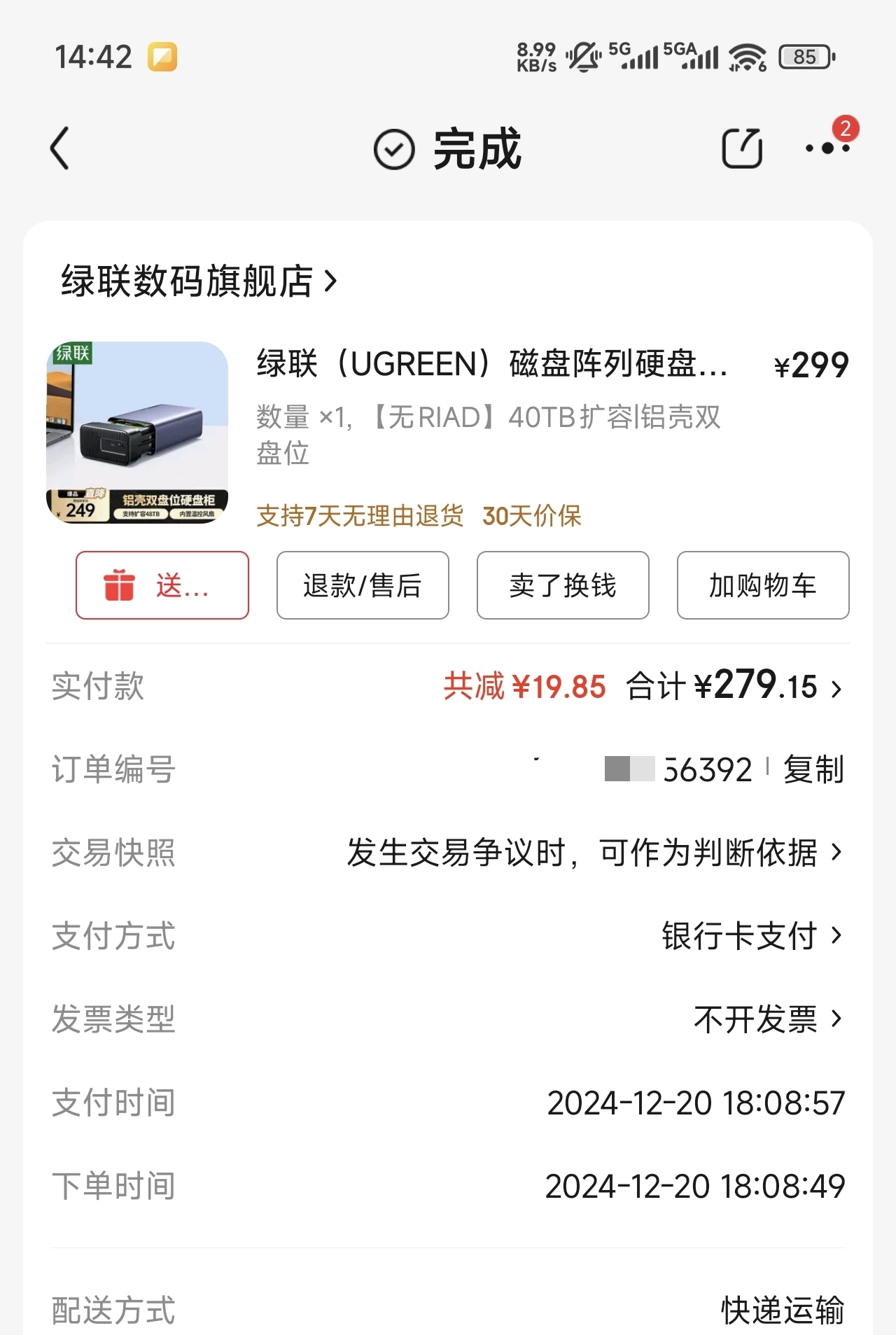

你好,能问一下你的硬盘盒具体是什么型号吗?我的硬盘盒在飞牛无法休眠,官方回复是固件不支持,想买个能休眠的休眠的硬盘盒
绿联25287 某东搜一下就都是  详情 回复
2025-9-15 11:22
286
2025-9-15 11:22:10 显示全部楼层
李斯特 发表于 2025-9-15 08:37
你好,能问一下你的硬盘盒具体是什么型号吗?我的硬盘盒在飞牛无法休眠,官方回复是固件不支持,想买个能 ...
绿联25287
某东搜一下就都是
好的,谢谢大佬  详情 回复
2025-9-15 13:19
2025-9-15 13:19:57 显示全部楼层
aliang 发表于 2025-9-15 11:22
绿联25287
某东搜一下就都是
好的,谢谢大佬
