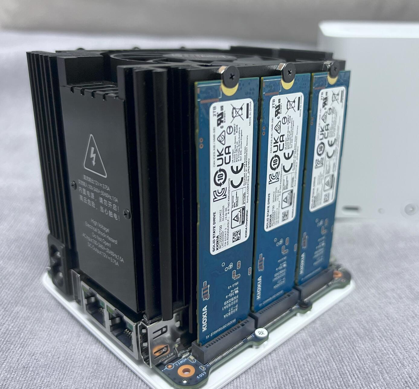

首先零刻ME MINI 这个小主机真的好看,我属于颜值党,
一高兴买回来,发现存在很多问题,风扇本应该向上排风,

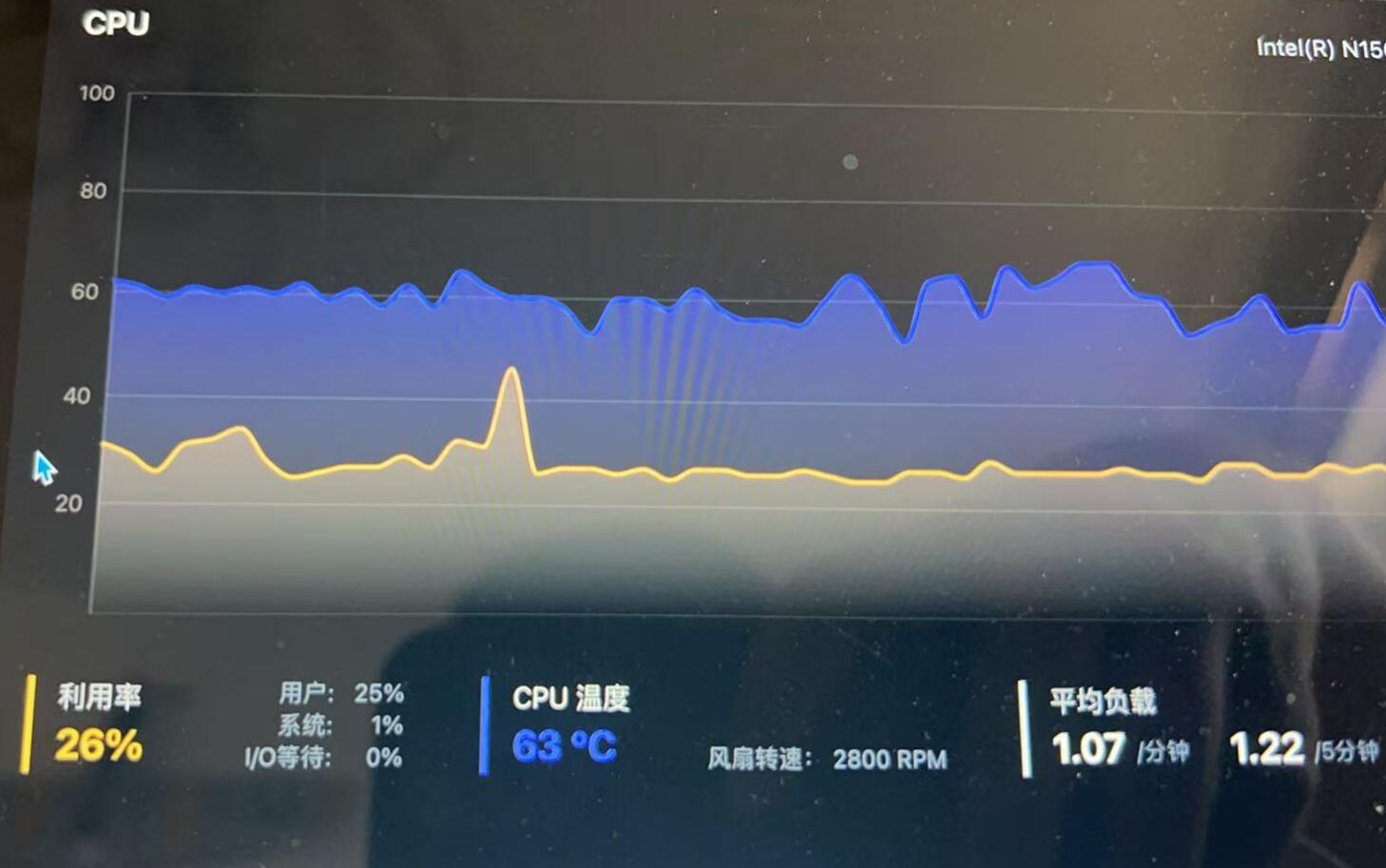

跑一下ai相册温度就90度了,那就只能自己在低成本的情况下降温吧

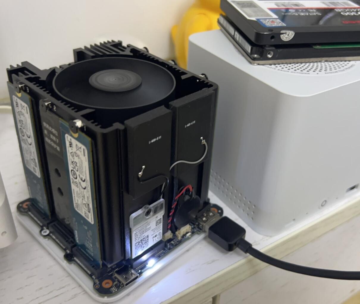

下面看图:最开始太热了 尝试**奔 因为我用了4条RC20,所以发热不小
**奔后发现能降温几度,但是实在不好看,网上风扇没找到合适的,原厂风扇反过来也行但是需要装在盖子上,位置不能有偏差,暂时放弃,那就先从最简单的改转速开始 可以在bios内调节下风扇的转速策略:https://doc.bee-link.com.cn/books/me-mini-bios/page/02522 这一篇教程是关于调节风扇的
改完了装好 发现转速最高2800RPM,即使cpu负载不大的情况下,随便操作点啥温度也有60+ 所以不死心 继续改,仔细看一圈 风扇再快 风道不对 热量出不去 拆

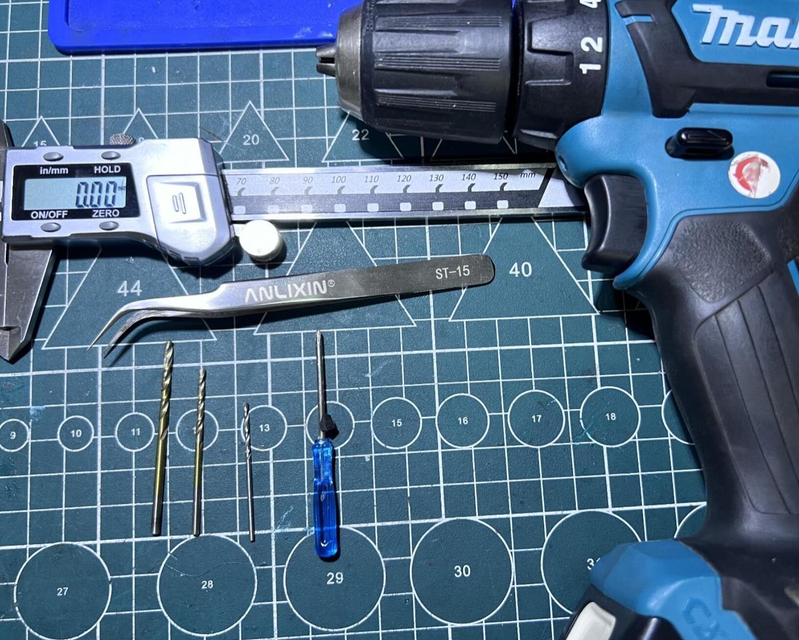

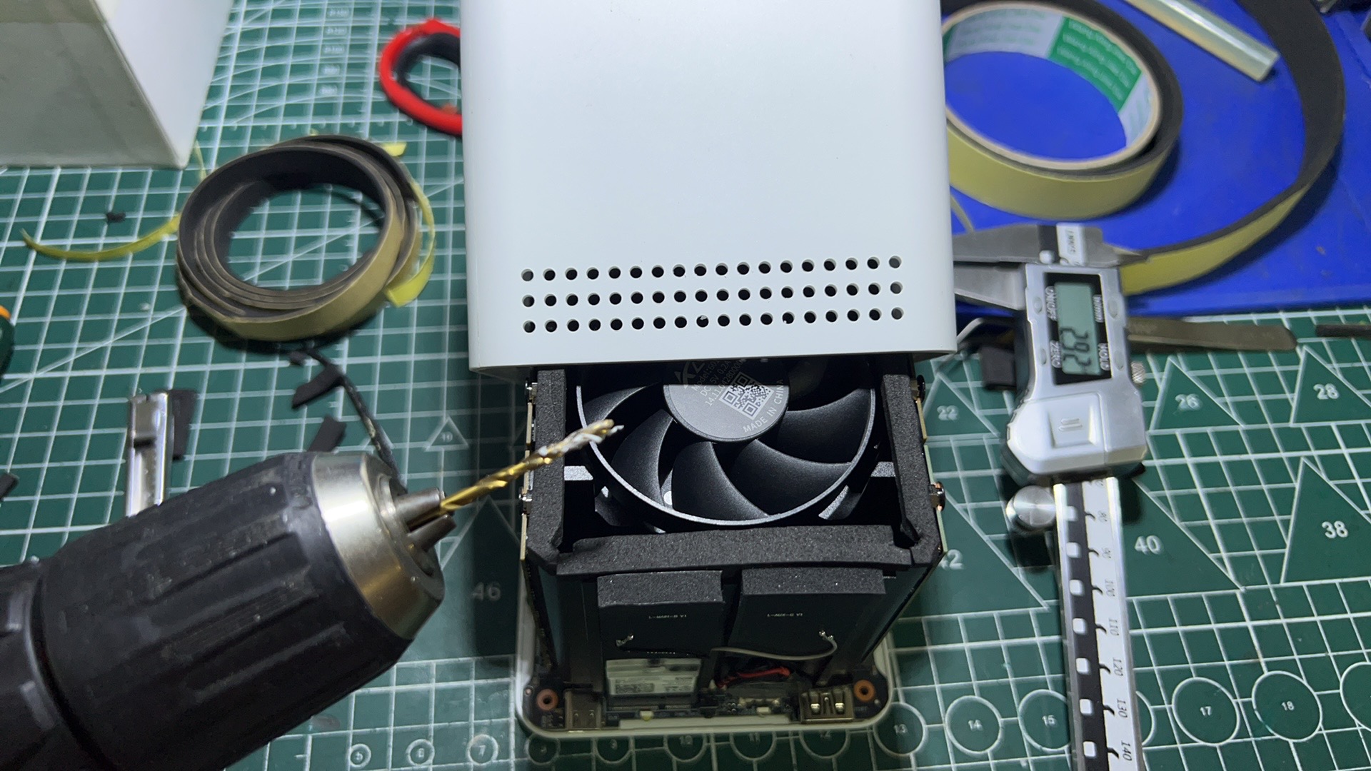

拿出小转头,原厂孔位1.5的 还内小外大,直接给他扩展到2.5
注意看,风扇外圈的散热片距离上盖有3mm的空隙,会导致热空气内部循环不出去,给他堵上,这样冷风才能上面进下面直接出去,不会像原来在里面打转。

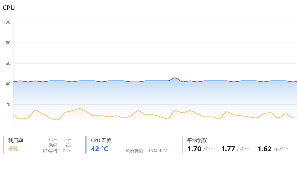

简单改一下之后测试 开着下载 cpu温度42度 风扇速度也降下来了,观察几天先
哦对了 分享下风扇策略,图上是原厂参数 90改成50 2PWM改成8PWM。
