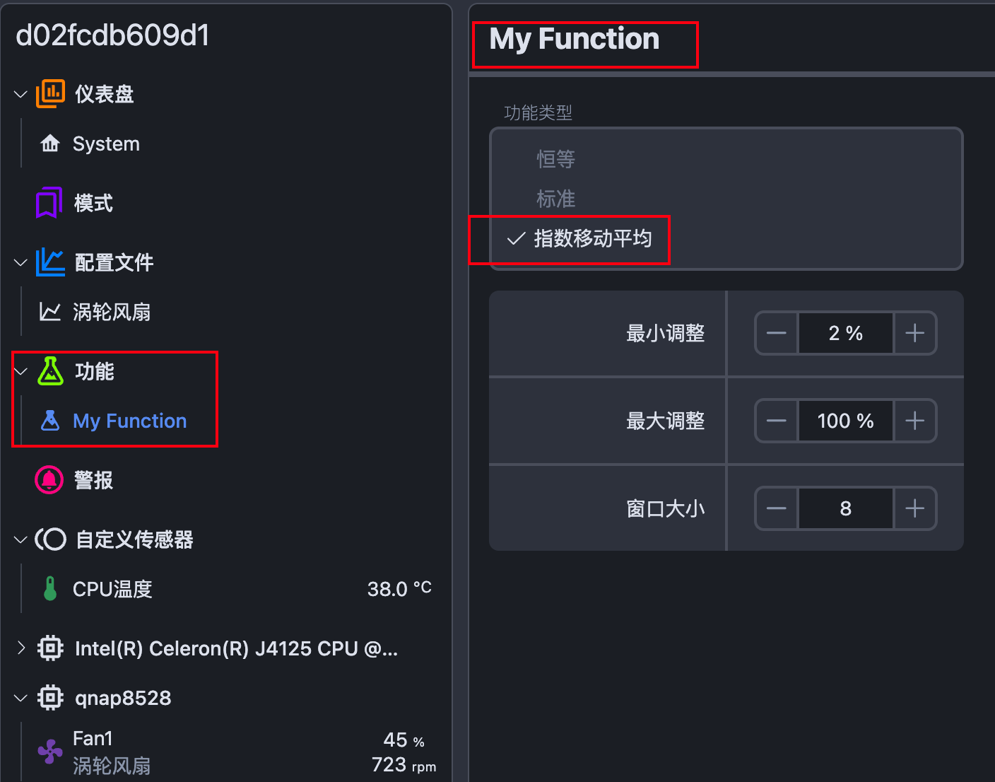

2025-10-31 15:31:11 显示全部楼层
ihuahua 发表于 2025-10-22 14:45
系统盘只能放在3、4盘位,启动之后一切正常,我的453Dmini已经改飞牛了。
不过风扇需要折腾一下驱动,系 ...
我也改了,请问风扇如何调节,请指导一下
前置条件:已经安装了IT8528的驱动 没有安装的话,去这里:https://github.com/gzxiexl/qnap8528,另外一个驱动我试了不是很好用,确认 sensors 命令可以看到风扇的转速,应该有如下输出,主要是确认有风扇RPM qnap8  详情 回复
2025-11-3 23:31
2025-11-3 23:31:18 显示全部楼层
[quote][size=2][url=forum.php?mod=redirect&goto=findpost&pid=193689&ptid=36833][color=#999999]LIUGUOVIC 发表于 2025-10-31 15:31[/color][/url][/size] 我也改了,请问风扇如何调节,请指导一下[/quote]
前置条件:已经安装了IT8528的驱动
qnap8528-isa-0000
Adapter: ISA adapter
fan1:         716 RPM
temp1:        +29.0°C
temp6:        +28.0°C
创建 docker-compose.yaml,把下面的yaml文件粘贴进去,里面的 /vol1/1000/coolercontrol 根据自己的喜好改,保存目录随意,尽量不要写中文。运行起来之后用浏览器打开 <nas的ip>:11987 进行配置,这个配置很简单,网上也有相关教程,随便翻一下就好,主要是把CPU的温度当成输出,然后设置风扇转速,强烈推荐开启这个实验性功能,否则风扇会忽高忽低
下面是docker-compose.yaml
services:
  coolercontrol:
    image: coolercontrol/coolercontrold
    container_name: coolercontrol
    restart: always
    environment:
      - PUID=1000
      - PGID=1000
      - TZ=Asia/Shanghai
    volumes:
      - /vol1/1000/coolercontrol:/etc/coolercontrol
    privileged: true
    network_mode: bridge
    ports:
      - 11987:11987
