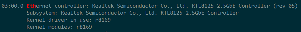

更新下 RTL 8125 的驱动吧。今天更新新系统后 又又又 失联了。
2025-10-24 09:08:26 显示全部楼层
今天更新之后又失联了,用usb网卡连接上去重新编译更新驱动才连上。
加一个驱动啊,官方怎么一直不重视这个。
2025-10-30 23:42:12 显示全部楼层
我也是 今天更新完连不上了 我就知道8125b又掉驱动了
连键盘显示器一看是8169 又手打驱动
2025-11-6 15:37:38 显示全部楼层
我升级,好像 8125也好像掉了。怎么打驱动上去啊
官网去下个8125的linux的驱动,然后解压放到一个nas的文件夹里面,用ssh功能提权到root,然后cd切到前面解压的文件夹,直接运行那个sh文件,然后就等它结束了  详情 回复

2025-11-8 01:31:47 楼主 显示全部楼层
