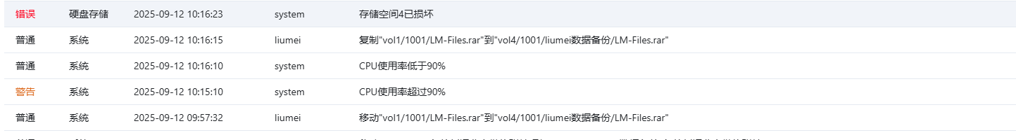

cpu占用率超过90% 掉盘
1292
2025-9-12 10:32:26 显示全部楼层 阅读模式
设备环境:(i3 7100T)
BUG现象:(在cpu占用率超过90%的时候,存储空间之间相互传文件,100%掉盘)

多半电源?

电源,温度,如果这两个都没问题,可能主板有问题

估计是你电源的问题,高负载下对电的需求量大,电源提供不了这么大的功率就掉盘了,网上好多掉盘80%多都是电源的问题
换了电源,已经为稳定运行好几个月了  详情 回复

2025-12-19 16:53:35 楼主 显示全部楼层
ZYan 发表于 2025-10-18 11:19
估计是你电源的问题,高负载下对电的需求量大,电源提供不了这么大的功率就掉盘了,网上好多掉盘80%多都是 ...
换了电源,已经为稳定运行好几个月了
2025-12-19 16:55:54 楼主 显示全部楼层
电源。后来找原因,主板也换了,电源也换了,几个月没出现过掉盘了
