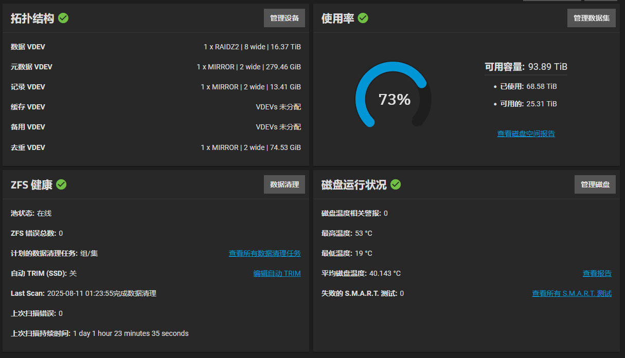

分享一下我的搞机历程

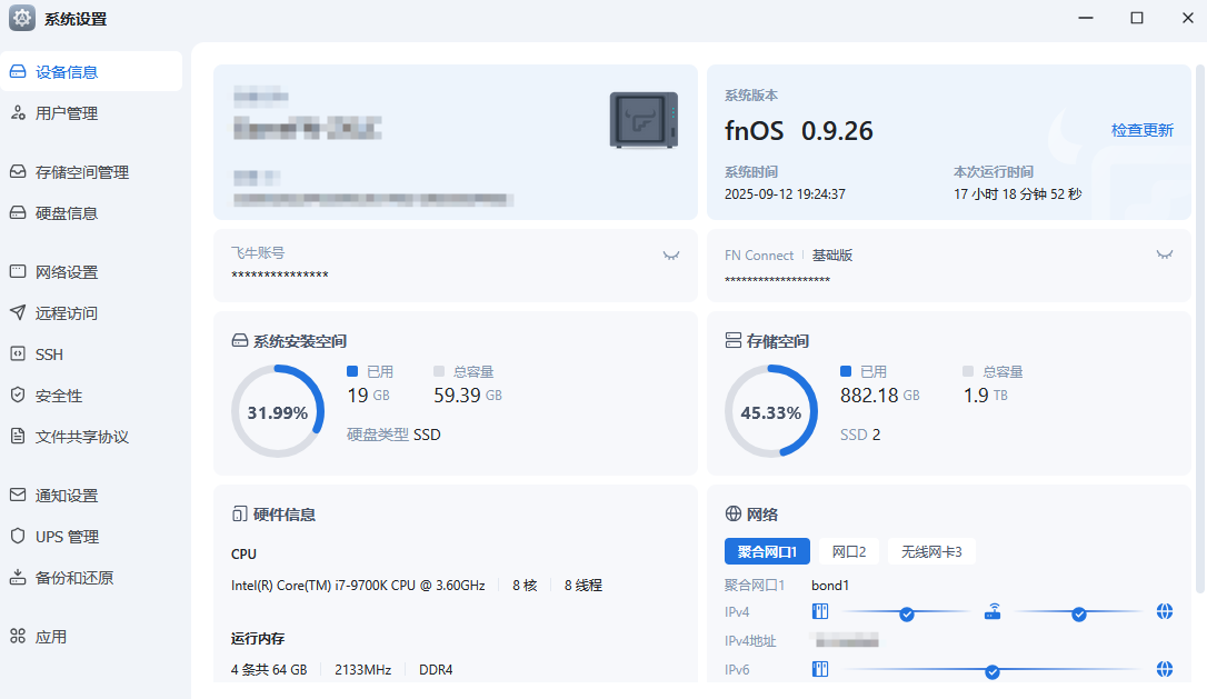

我的TrueNAS用了至少得有5年了,中间经历过一次找朋友借盘迁移扩容存储池,还添加了很多“娱乐”性质的vdev,从以前的aio到存算分离再到又把TrueNAS变成虚拟机挂到esxi里面,折腾了很久,乐趣也很多,不过TrueNAS确实是越更新越迷惑了,从之前的把应用从docker换成containerd,再到虚拟机不自带显示组件需要自己再去安装个vnc才能访问,我现在已经在24.10版本很久没升级了。
我确实很期待飞牛能支持zfs的那一天,不过目前我还是确实很想让飞牛能把数据存到nas里而不是我给这个单独的物理机分的单块的硬盘里,容量太小而且也没有冗余,之前还在用飞牛自带的备份工具把飞牛里的相册备份到nas里,然后前段时间突发奇想用nfs挂载到用户路径下应该也能实现
以下是具体搞机过程:

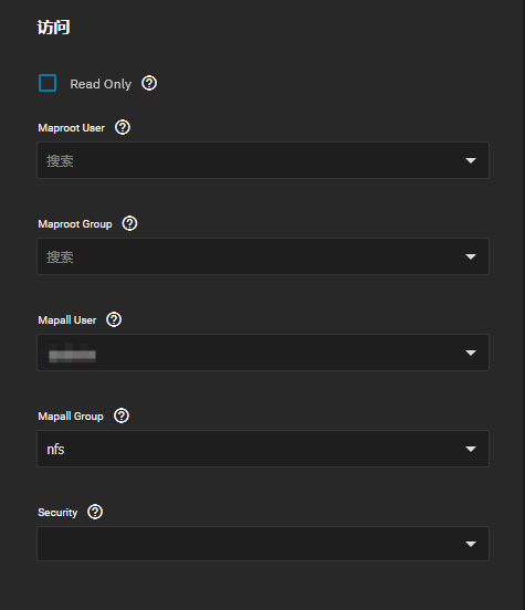

TrueNAS的nfs共享这样设置,下面的主机授权最好只填写飞牛的ip
#nas的管理员用户id和组id最好与飞牛一致,这样用smb新增文件不容易出问题
#在飞牛中用id查看当前账户的用户id,飞牛需要新建一个组,在web端操作即可,新建组后添加管理员用户

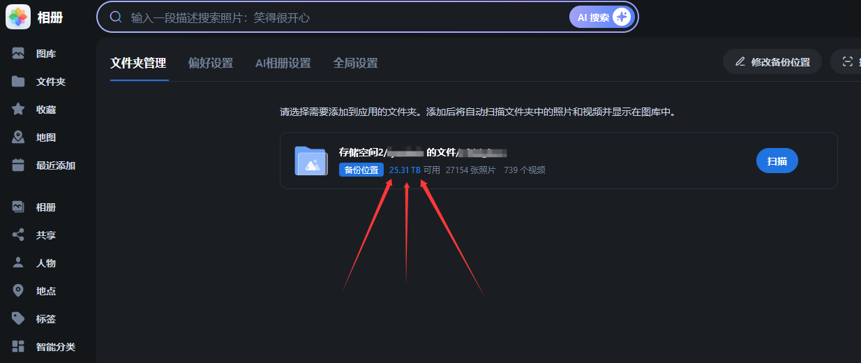

最后相册新增文件夹没有权限问题就万事大吉了,我这个操作其实每个用户还是需要去单独新增nfs挂载,也许有更优雅的方式我没有想到?欢迎大家来优化一下这个邪修操作
25
2025-9-12 19:08:03 楼主 显示全部楼层
飞牛的截图好像被吞了,重新补一下:
