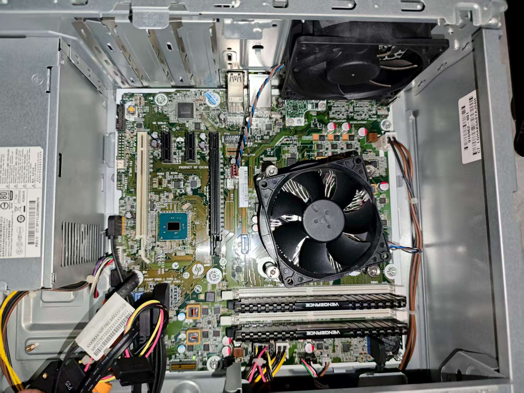

萌新闲鱼淘了880G3TWR机箱,但是机箱内只有一条两口的SATA供电线,想再扩展两个口,想请教是买两条一分二的线,还是直接从主板上接电源线。如果从主板上接电,要插哪个口。

你如果懂的话,就接线自己接,或者买个1分为多,如果不懂,建议你换个电源。
763
2025-9-14 22:27:58 显示全部楼层
从主板取电,你得有万用表,量五个电压值:+12V/GND;+5V/GND;+3.3V,其中+3.3V可以没有,要用的是+12V;+5V;GND。
如果只是再扩展两个硬盘,看你原来sata有几个,如果原来sata有两条线路,那再加两个sata一分二,这样是没问题的。
如果sata只有一条线路,两个sata接口,这个基础上用sata一分二,得看电源参数以及质量了,参数好能带起四块盘,参数不好,可能带不动
