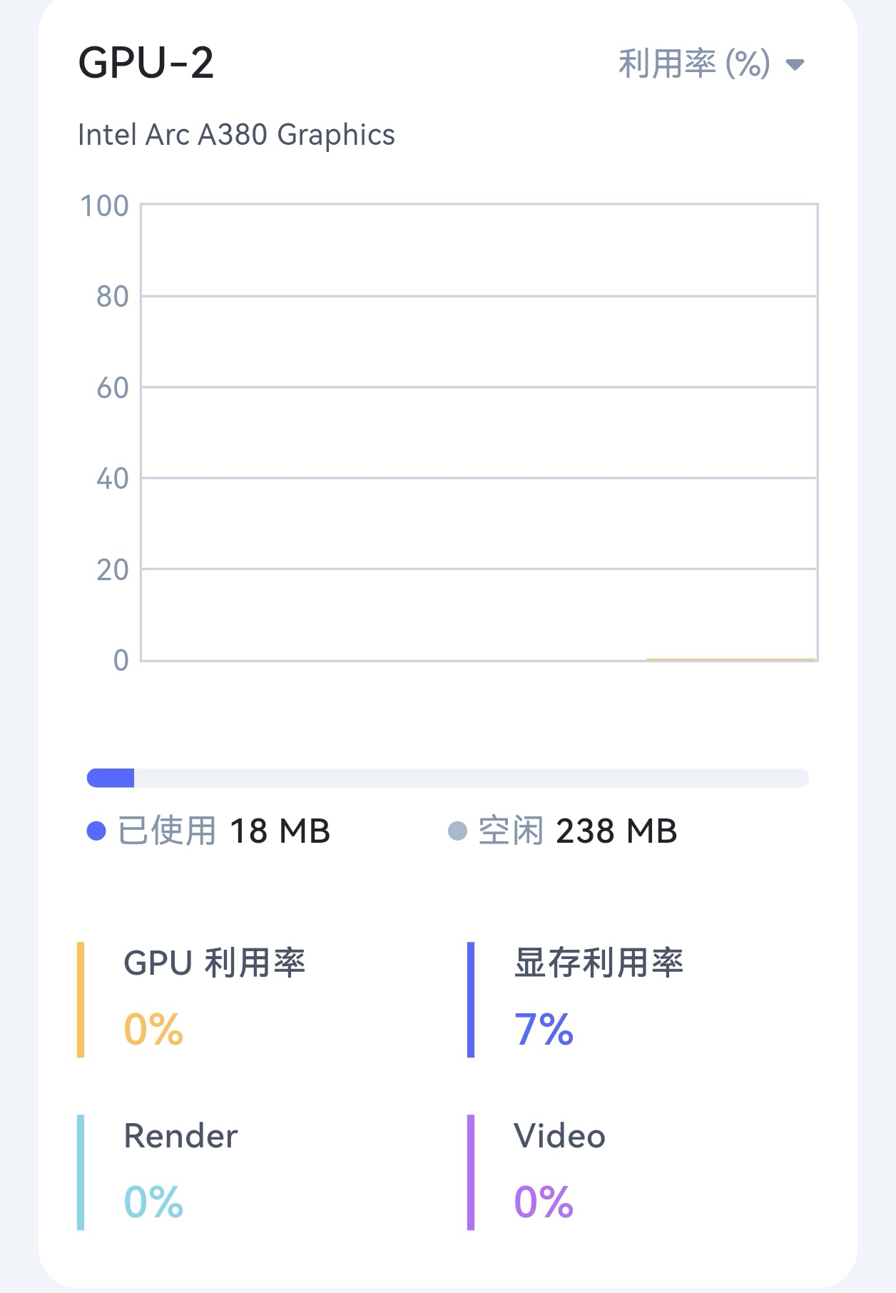

我这个是怎么回事的呀,装的飞牛物理机,没用虚拟机,可以给飞牛影视解码,飞牛相册Ai用不了,它读取出来的显存只有233M,应该是这个原因让飞牛相册用不了的,可以帮忙解决下不,有偿
我的环境是 4600G\映泰B550\A380,刚装上显卡也遇到显存异常大小的情况。要在主板bios里先打开ResizeBar和Above 4G Decoding,这两个设置项的位置每个主板应该都不一样,可以看看自己的主板的说明。然后在飞牛应用中  详情 回复

我的环境是 4600G\映泰B550\A380,刚装上显卡也遇到显存异常大小的情况。要在主板bios里先打开ResizeBar和Above 4G Decoding,这两个设置项的位置每个主板应该都不一样,可以看看自己的主板的说明。然后在飞牛应用中心里面安装intel i915的驱动,重启之后应该就可以了。
