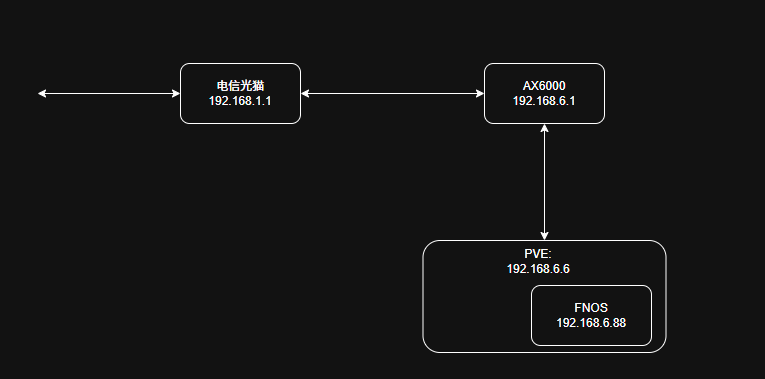

设备环境:PVE
BUG现象:9月11号的版本升级后,家里的路由器AX6000出现间歇性网络卡死。
1.FNOS/PVE/连接wifi的电脑,无法 ping 通光猫网关(192.168.1.1)。更换路由器为华为BE7 PRO,问题依旧一样。
2.将FNOS关机后,问题消失。通过netdata查看fnos,没有发现异常的cpu占用或者ipv4/v6异常带宽。
3.将fnos docker全部关闭,问题依旧存在。
4.重启fnos,问题复现。
网络结构如下图:
