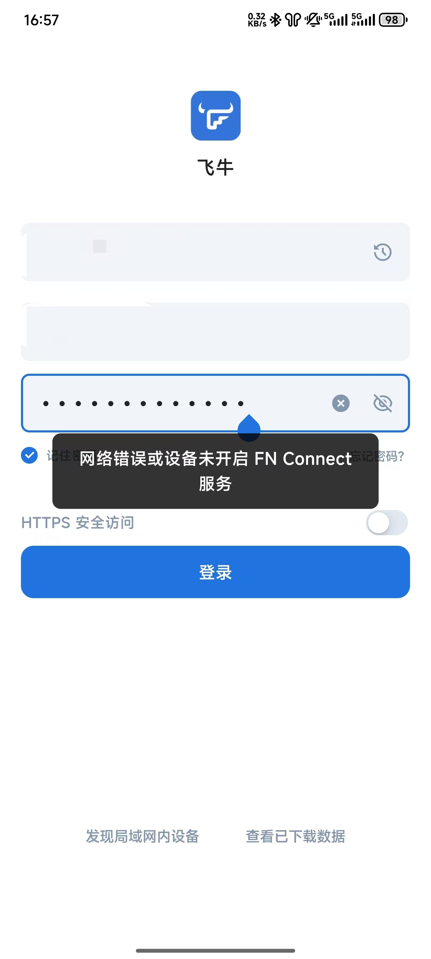

设备环境:(物理机、0.9.26版本,硬件是i3 8100+b365,8g,ssd固态+2块3.5硬盘)
BUG现象:(最近转的飞牛,硬件和系统都是这周装的,短则半个小时,多则一天半,系统就会断网连不上,局域网也连不上,插显示器偶尔有输出,闪屏或花屏)
出现频率:(一周了,都会出现,期间新装过好几次系统,换过电源、硬盘、硬盘线、内存、就差主板和cpu了…因为没有备用件………)
联系方式:()
日志文件:(系统日志中没有关于这个错误的记录)

最后澄清,不是飞牛系统的问题,是主板的问题,换了新主板一点事都没有,所以有同样问题的,可以优先考虑是不是主板有问题
