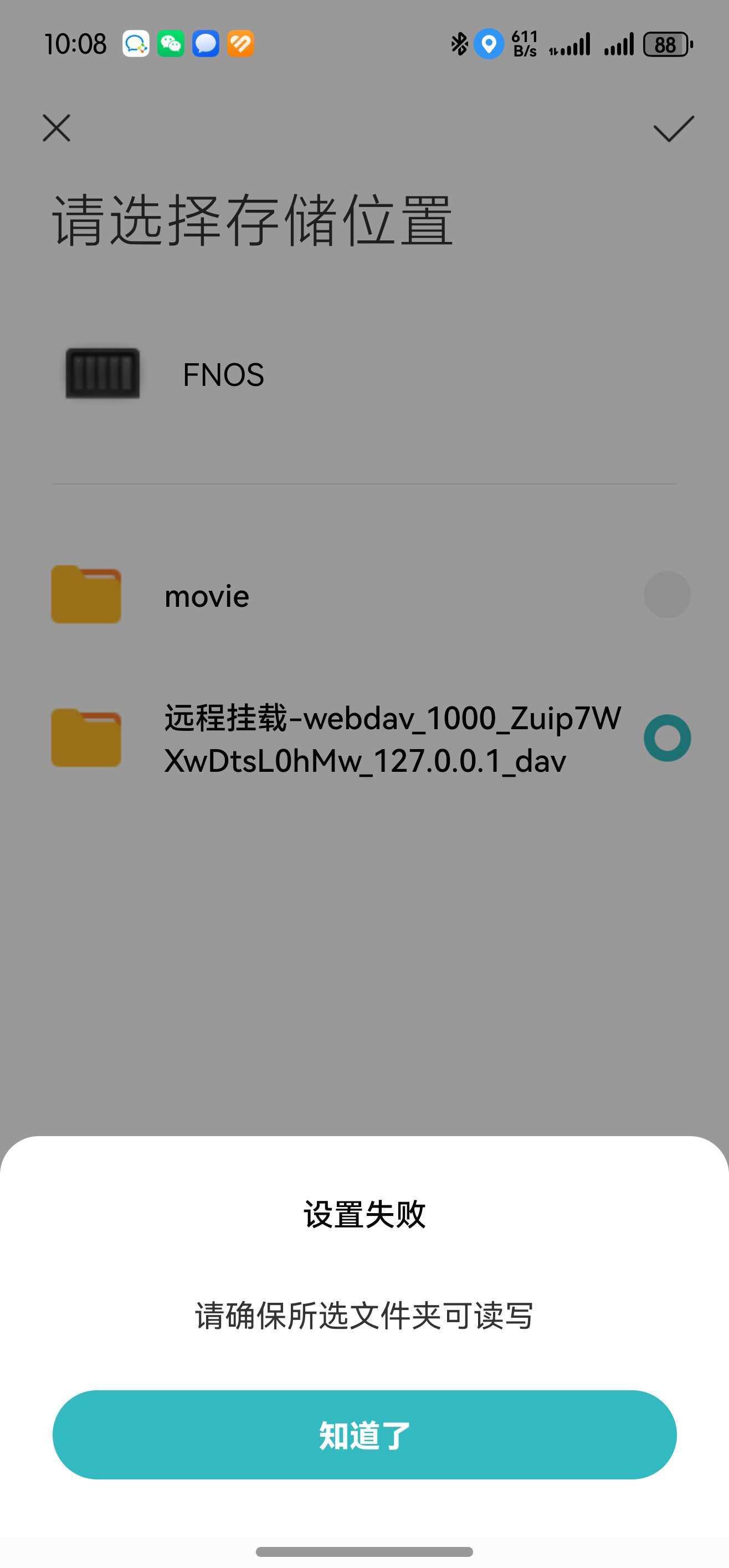

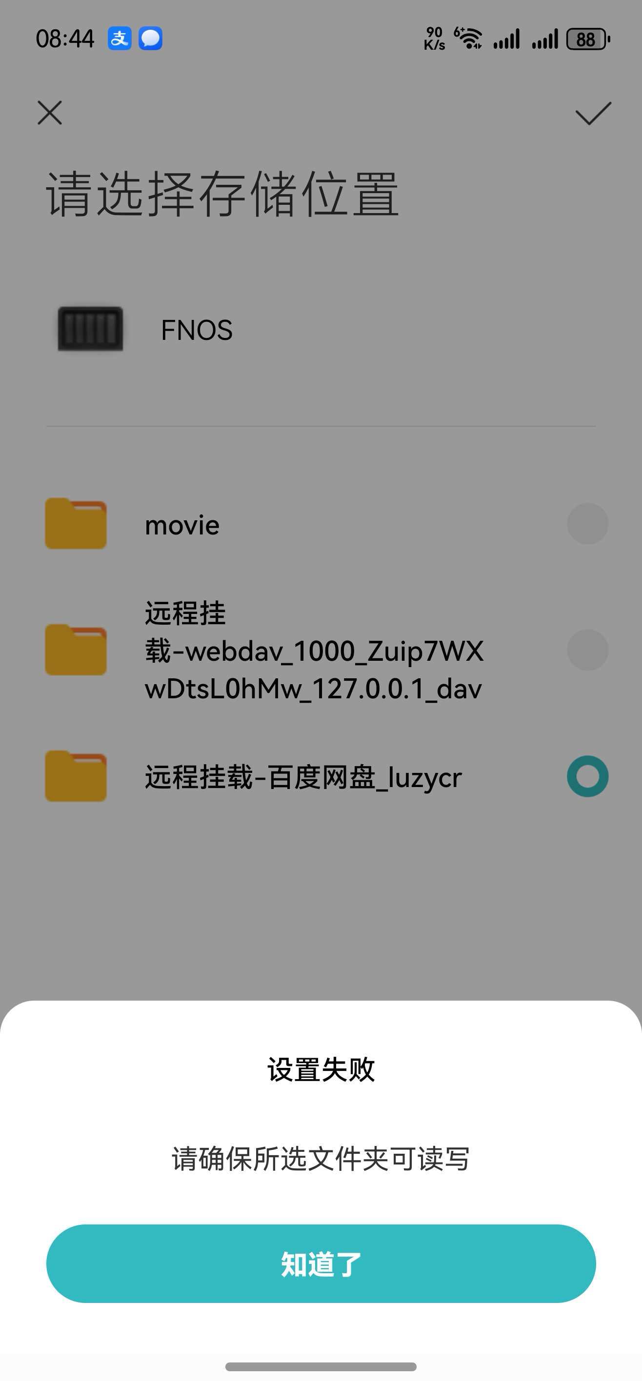

请教各位大佬,之前小米摄像头都是转存到挂载的123网盘和百度网盘,但是有个摄像头经常的异常传输,我就尝试把其他的两个断掉了连接,但是这个摄像头还是频繁的异常,返厂了说是维修了回来还是如此,然后我也尝试把挂载去掉重新挂载也不行,现在我把另外两个断掉的重连发现一直提示没有读写权限,但是我还有两个摄像头之前连接成功后一直就很稳定,不知道是什么情况!
另外之前测试直接转存到NAS好像没有问题,要是全部不行也就算了,有好的有坏的,还有断掉在连接不上的,不知道是啥情况?
烦请大佬帮忙看看怎么解决?

新版本smb和webdav的互通有问题,我这边就是webdav挂载的网盘无法通过飞牛的smb协议再挂载出去,先确定下电脑能不能正常挂载
我是计划重装老版本的飞牛看看  详情 回复
2025-9-22 10:51

没办法只能走点弯路,先smb存在一个地方,再用备份到远程网盘吧
感谢回复,重装了老板的飞牛解决了,应该是飞牛的问题,暂时不更新了  详情 回复
