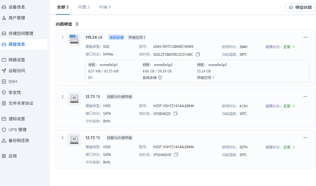

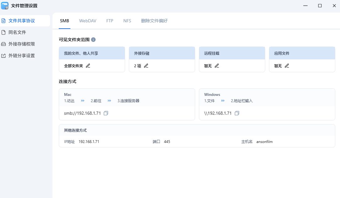

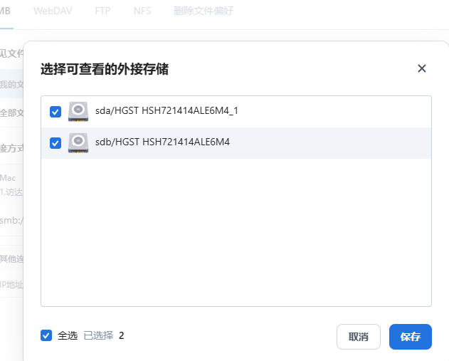

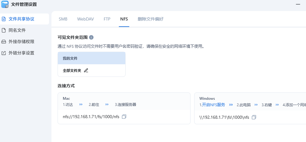

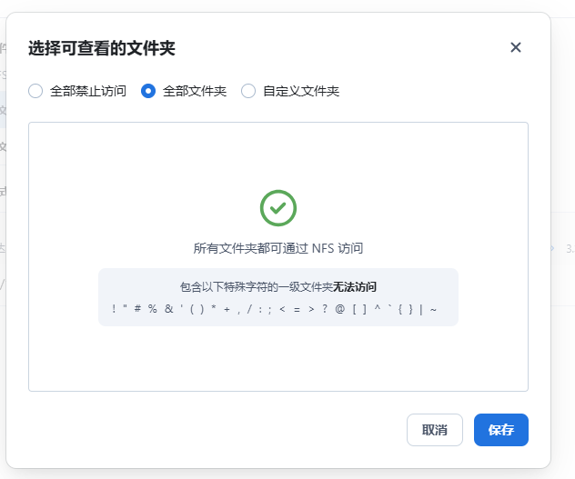

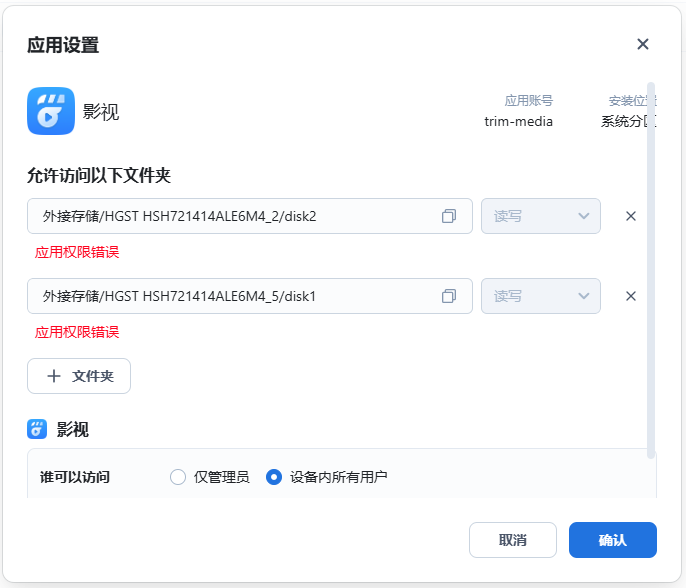

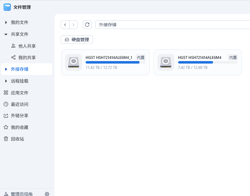

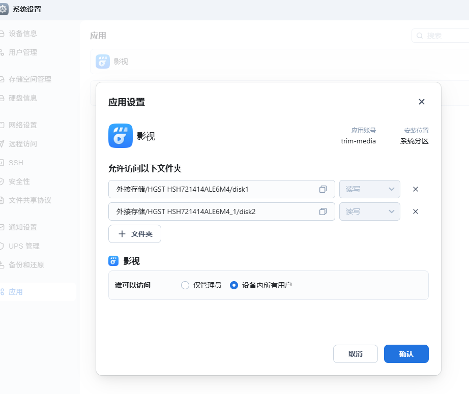

各位大神好,去年入手了几块西数HC620加密叠瓦盘,btrfs格式,一直在Open mediavault系统下当冷备份,之前尝试过在飞牛上使用,格式化出错,所以没再尝试。直到今年9月份,无意了解到说飞牛可以支持,兴奋的马上试试。确实,发现我的Openmediavault系统下的btrfs格式硬盘,直接插到飞牛上就可以识别(图1),不过只能是在文件管理-外接存储(图2) 下能识别文件夹,我原来里面的电影也能直接读取,于是试了一下飞牛影视,也能可以设置路径 创建影视库一切正常。大喜,终于飞牛可以用了。但是失落的心马上又出现的,我发现每次重启飞牛系统后(图3),就要重新设置飞牛影视里面的影视库文件目录路径(图4)。由于我的linux小白,现在恳请各路大神给予指导,小弟感激不尽。下面是图片,还有一个问题就是外接存储 SMB共享正常(图5、6),NFS共享下就看不到 外接存储的2个磁盘(图7、8)

这是HM-SMR主机管理式叠瓦盘,目前只能用SSH挂载到其他文件夹下面,飞牛支持不是很好,希望飞牛尽快支持

我在25年初就在推广飞牛用hc620当影视盘,比较有经验,大概知道你的问题所在,因为飞牛对于外接存储的挂载名称是设备型号,而你两块盘型号相同,每次开机两块盘不一定能跟上次的挂在路径名相同(第一个没有后缀,第二个有后缀_1,每次开机谁先挂载不一定)。
两个办法,第一,只用一块hc620。
第二,用命令在飞牛定时任务里加上个脚本,自动检查将指定序列号的盘挂载的位置是否是你指定的位置,如果不匹配就umount后再重新mount。
飞牛外接存储的挂载路径是/vol00,建议按两个盘的序列号作为挂载名称,挂载路径分别就是:/vol00/VFGEME2D,/vol00/VFGH6GHD,这样就永远不会错乱了。
用我说的描述让AI给你写脚本,怎么用命令搜一下,懒得写了。
有人习惯写在fstab里,我不建议这么搞,以往用Ubuntu的经验是fstab里的盘有问题很容易导致系统启动出错,用定时脚本检查是系统启动之后的事情,无所谓。
